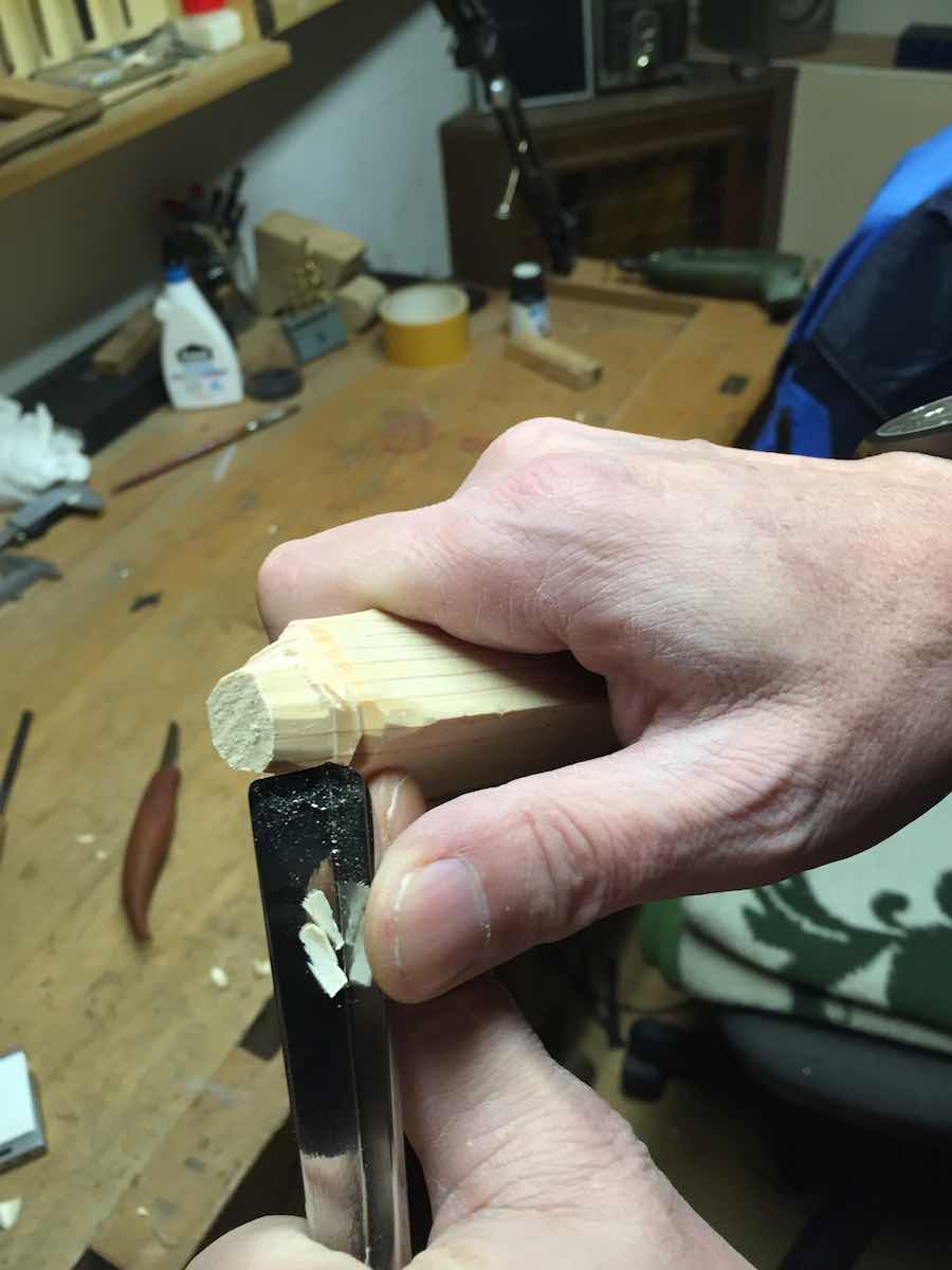

Hallo Dirk,
nimm einen 90 Grad, besser 100 Grad Geißfuß und Schneide in einem Ritt das Oberteil des Hutes
von der Draufsicht her wie ein Ei mit der Spitze nach vorn. halte den Geißfuß beim Schneiden so, das das Oberteil sich nach oben hin verjüngt.
Dann kannst du mit dem Messer ab der Hutkrempe nach der Mitte hin sauber.
Das mit den Augen beim Förster hatte ich gar nicht so richtig bemerkt. Da die Figur sehr klein ist,
empfehle ich dir, ohne was zu verderben am unteren Drittel des Auges mit einem Geißfuß in einer gebogenen Form einen kleinen Spalt über das ganze Auge, damit es so aussieht als wäre es nur leicht geöffnet.

Re: Förster
Hundert Grad geisfuss habe ich leider nicht. Aber so richtig verstehe ich das nicht, wie ein ein meinst Du wie ein Cowboyhut.
So als ob man mit der Hand kannte rein gehauen hat.
Das mit den Augen werde ich, bewerkstelligen da habe ich den Passenden Geissfuß.
Kann man bei den Hut nicht ein anderes Werkzeug benutzen.

Re: Förster
Hallo Dirk,
der Hut eines Jägers sieht wie ein normaler Hut aus, allerdings ist eine Seite der Hutkrempe nach oben geschlagen.
Bei deinem Jäger geht die gesamte Hupkrempe nach unten.
Wenn du also einen 100 Grad Geißfuß nimmst schneidest du mit einem Schnitt die Hutkrempe und die Form des Oberteils des Hutes, der ebenfalls konisch nach oben aus läuft.
Es geht aber auch mit mit einem Geißfuß der einen kleineren Winkel hat, allerdings musst du dann zwei mal schneiden, erst den oberen Teil und dann die Hutkrempe.
