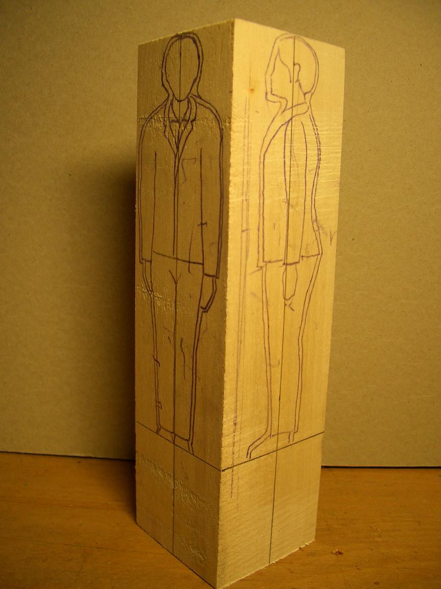

Marianne hat geschrieben:Warum muss man die Teile wieder zusammen kleben?
Das macht man, damit das Holz wieder eben auf dem Maschinentisch aufliegt. Dann ist es wieder (einfacher) möglich, senkrecht zu sägen. Das ist unbedingt notwendig, da sonst die gesägte Seitenansicht nicht zur gesägten Vorderansicht passt. Vielleicht wird es Dir beim Betrachten dieses Videos klarer:

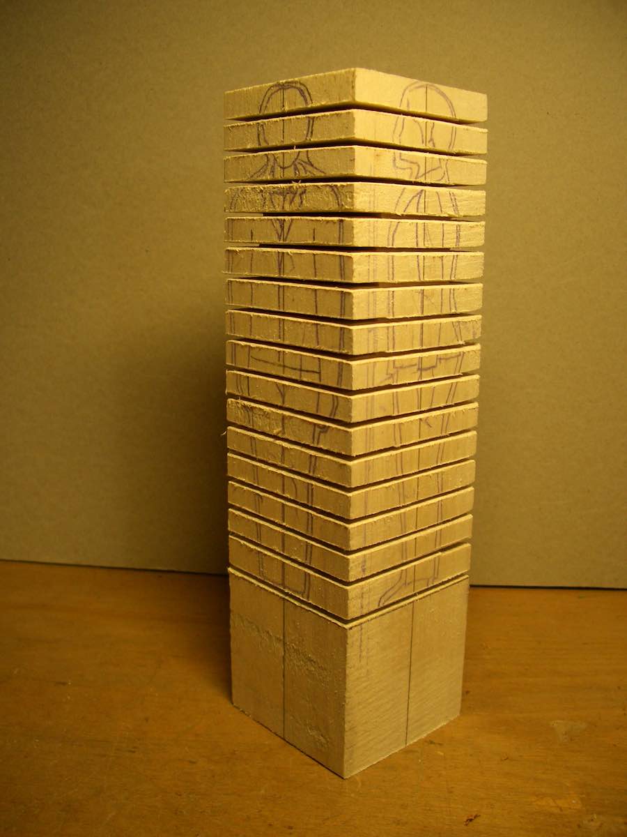

Beitrag von hoerbi » Fr 17. Feb 2017, 12:26

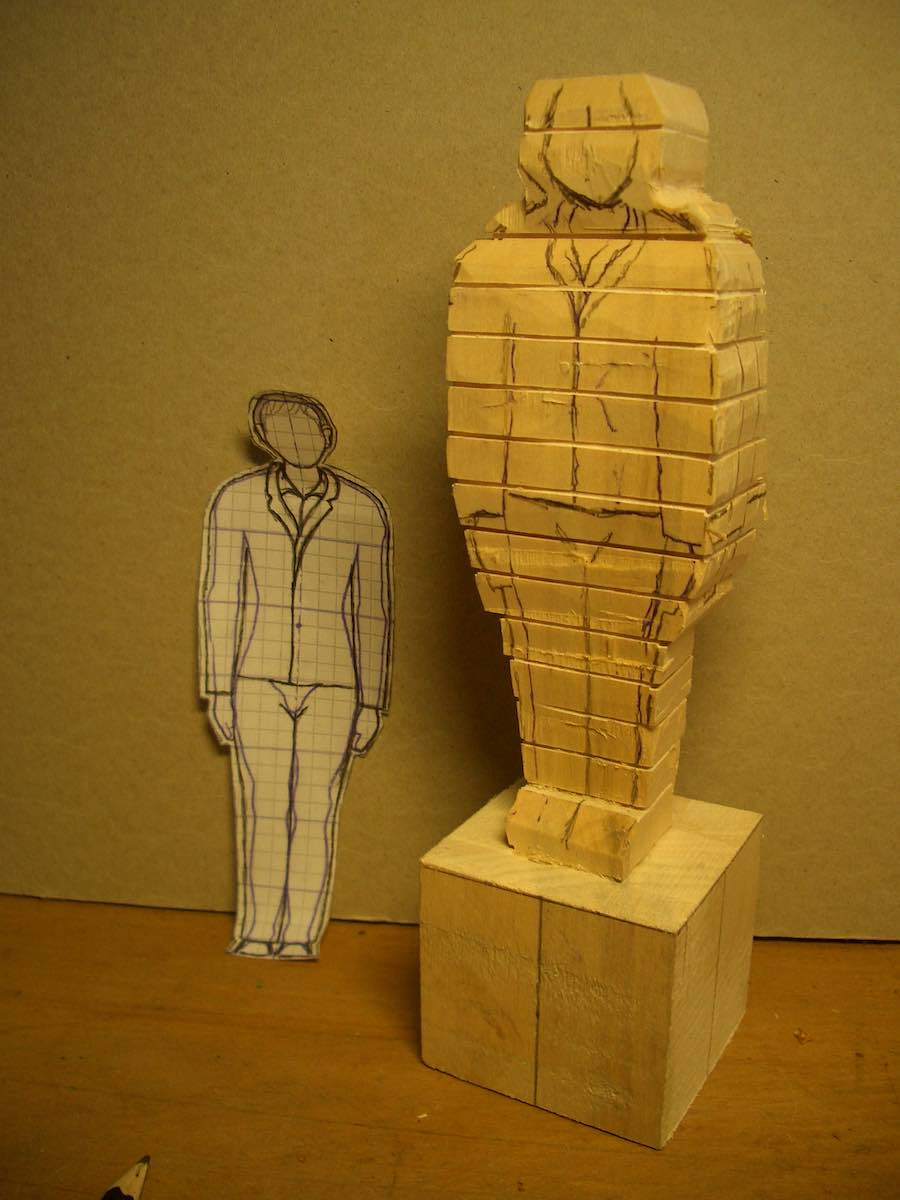

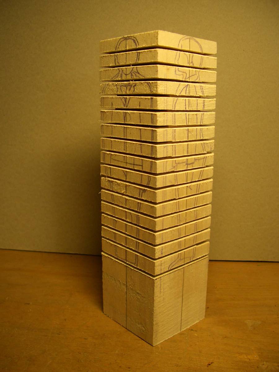

ich habe hier noch ein paar Fotos für die unter Euch, die keine Bandsäge besitzen und sich gern einen Rohling mit einer Handsäge herstellen möchten. Die Einschnitte rund um den Rohling sind in einem Abstand von 1 cm angebracht.

Hallo Hoerbi
Das sieht gut aus auf dem Bild. Die Einschnitte wurden aber mit einer Maschine gemacht oder?
Von Hand kriegt man das doch kaum so genau hin.
Vielleicht mache ich mich zum Dödel hier, aber wie weiss ich denn wie t i e f ich sägen muss?
Viele Grüsse von Marianne

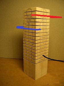

Ich hab bei dem Bild von Herbert zwei Linien eingezeichnet die jeweils das Sägeblatt mit der Sägetiefe darstellen soll.
Wenn Du den Burschen also z.B. auf den Rücken legst und dann den Bauch einsägst geht der Schnitt so tief bis Du vom Seitenprofil her gesehen am Bauch ankommst bzw. kurz davor aufhören.
Mit einer Japansäge mit kleinerem parallelen Sägeblatt geht das wunderbar, beim einsägen darauf achten das deine Handführung so gestaltet ist das die Säge nicht vor und hinter Werkstück abkippt, sondern die Säge so geführt wird das Rücken des Sägeblatt schön parallel zum Werkstück geführt/gesägt wird

Vielen Dank für die gute Erklärung mit Bild.

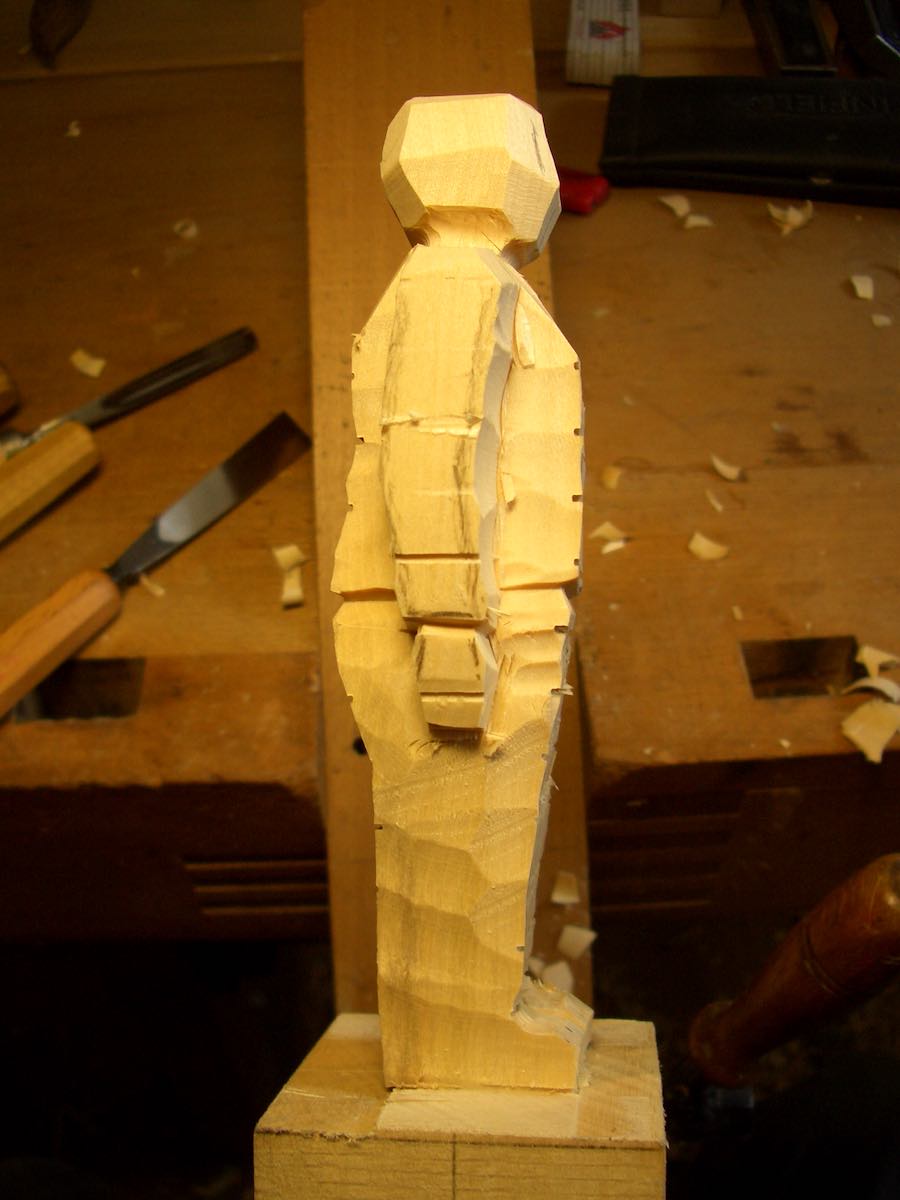

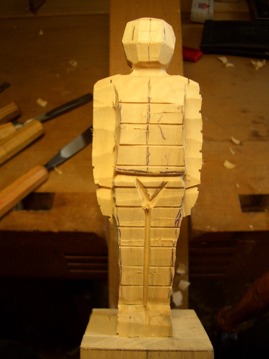

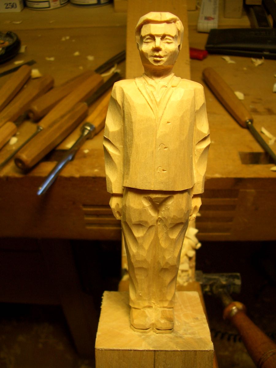

Re: Ausschneiden einer Figur mit der Bandsäge
Beitrag von hoerbi » So 19. Feb 2017, 19:47
zum Abschluss hier noch die restlichen Fotos, die zeigen, wie eine geschlossene Figur aus dem vollen Stück entsteht.
