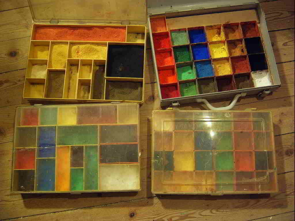

das finde ich aber nun sehr interessant, Straßenteer was ist das ? doch nicht das Zeugs welches man zum Aspaltieren der Straßen nimmt ? Sikkativ sind Mineralsalze(Blei, Kadmium usw.) welche das Aushärten bei Öl Farben beschleunigt - ob das nun bei Teer auch wirkt , das habe ich noch nicht probiert ?
Ich kenne nur den Asphalt welchen man früher bei Bildern genommen hat, heute ist das sehr verpönt, denn es hat viele alte Bilder kaputt gemacht, denn es wird hart aber härtet nicht aus und wird mit der Zeit wieder weich, daher hat es die Farben die darüber liegen ruiniert.
Leonardos Abendmal z.B. ist so ein Fall usw.
Ich nehme zum patinierten je nach Fall, also welche Farbe darunter liegt mal Acryl oder Wachs, bei Gold nehme ich auch Zaponlack(Nitrolack) mit Pigmenten natürlich. Bei dem Bauernkasten nehme ich Antikwachs mit Caput mortum pigment, auch ein wenig schwarz oder dunkelbraun(Umbra)
An den Pigmenten scheitert es bei mir sicher nicht, da habe ich genug. Bild unterhalb ist mein Farbenanreibplatz, habe aber auch noch andere Pigmente.
