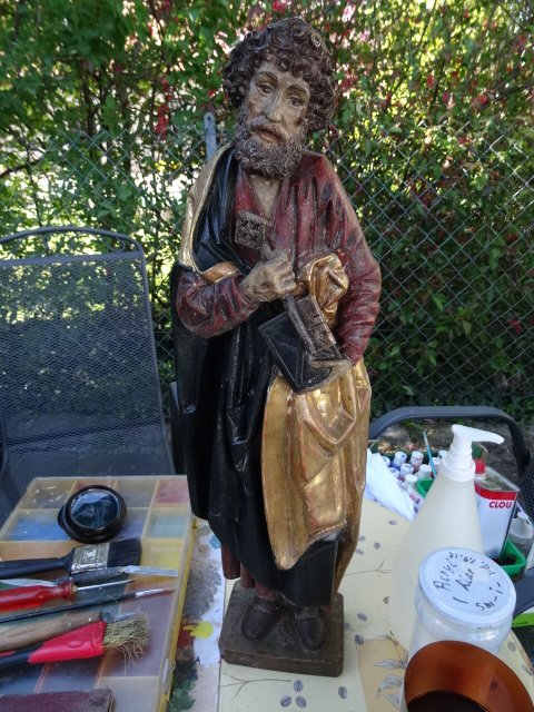

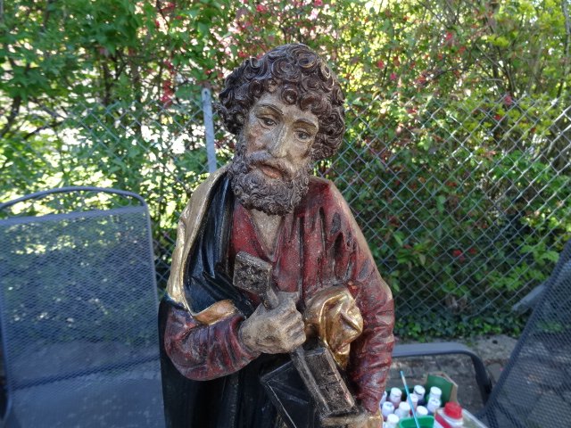

Hallo Herbert , hallo - alle anderen Schnitzerlinge und Gäste ,
diese Figur sieht zwar recht alt aus , ist aber aus der Kirchenmaler - Scene ein Abguß , der mit Silikon von einem alten Original von 1700 abgeformt wurde und mit Gießholz gefertigt wurde. Mein Bruder hat ihn mir mal vor Jahren mitgebracht auch mit den Worten : " ist nichts wertvolles " .
Bin gerade drüber ihn zu restaurieren und genau dazu verwende ich dann dieses Schlagmetall zum Ausbessern .
Nachdem ich die Figur dann wahrscheinlich über meinen Schaukasten " verschleudere " kann man in so einem Fall natürlich kein Echtgold verwenden .
Ja ... mit solchen Arbeiten bringe ich auch so manchen Tag herum .

Zwei Fragen habe ich
Was nimmst du für einen Untergrund zum Schlagmetall?
Die Teile in deinem Schaukasten werden die nicht von der Sonne geschädigt?

zu deinen Fragen ! Du hast recht , ganz ideal ist es nicht mit der Wärmeeinwirkung im Schaukasten.
Zum Glück ist die Scheibe in Richtung Nordost , wobei ich auch öfters die Auslage wechsle und es dadurch nicht so lange der Wärme ausgesetzt ist . Wenn es im Sommer so richtig heiß wird , dann muß ich mir schon Gedanken machen .
Zum Vergolden: da gibt es gute Beiträge unter " vergolden mit schlagmetall - anleitung "
Ich mache den Untergrund so glatt wie möglich und so hochglänzend wie es machbar ist , mit Acryl .- oder Öllack in gelb und mische da etwas rot mit hinein ; also ein kleines Döschen Hochglanzfarbe , damit nicht zu viel wegtrocknet, so erzielt man die besten Ergebnisse . Als Leim verwende ich Vergoldermilch , die hatte ich schon so lange und habe sie deswegen mal in ein neutrales Gläschen umgefüllt , da sich leichte Haut gebildet hat . Die Milch habe ich mal in einem Spielwaren.- u. Bastelmarkt gekauft ; mit der kann man zeitlich am Besten arbeiten , sie ist lange Zeit klebrig. Es geht auch mit verdünnten Hasen / Knochenleim , nur komme ich mit dem Geruch nicht klar .
Schau dir mal diese Videos an , die sind sehr aufschlußreich .
Gruß ... Hans
Re: ... Augen auf !
Beitrag von Sepp » Mo 27. Apr 2020, 17:05
Was hälts du von einer Gesso Grundierung?
Beiträge: 463
Re: ... Augen auf !
Beitrag von Hans » Di 28. Apr 2020, 06:46
da gibt es so verschiedene Mittel , dieses kenne ich leider nicht , da muß man manches ausprobieren .
Bei mir war das immer etwas anders gelagert , ich bekam immer die Mittel von meinem Bruder und die waren aus Kostengründen - weil die ja mehr davon gebraucht haben - selbst angerührt und gemischt , es war für mich immer praktisch ,ich kann ihn aber leider nicht mehr fragen . Als Kleber hatte ich auch ein 12 Std. Vergolderöl , mit dem kam ich aber nicht so zurecht ; endweder war es immer noch zu naß , oder ich habe den richtigen Zeitpunkt verpaßt und es war schon zu trocken . Die Kirchenmaler haben ja meistens oder fast nur mit Kreidegrund gearbeitet und mit Echtgold , das war mir aber zu teuer und zu aufwendig . Einmal ein wenig zu stark geschnauft , der leichteste
Windzug beim Arbeiten und schon hing das hauchfeine Blättchen an der falschen Stelle fest , da muß man schon Profi sein und viel Erfahrung haben , sonst macht man sich da zu viele Kosten .
