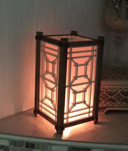

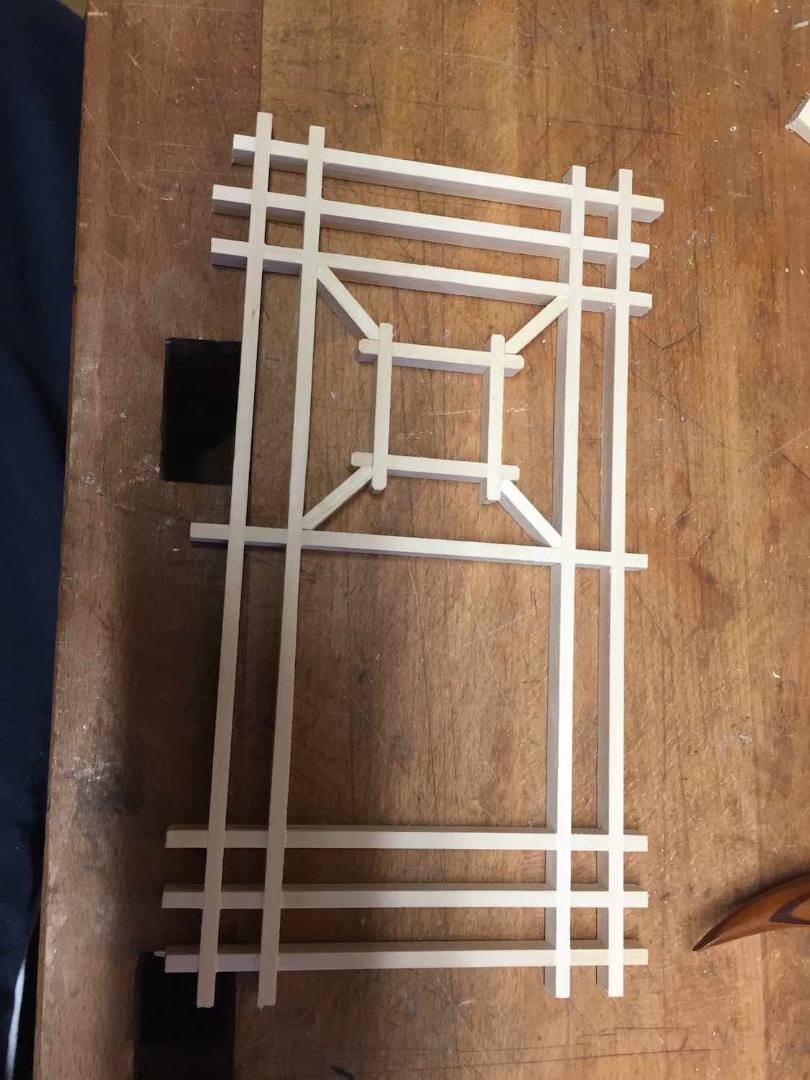

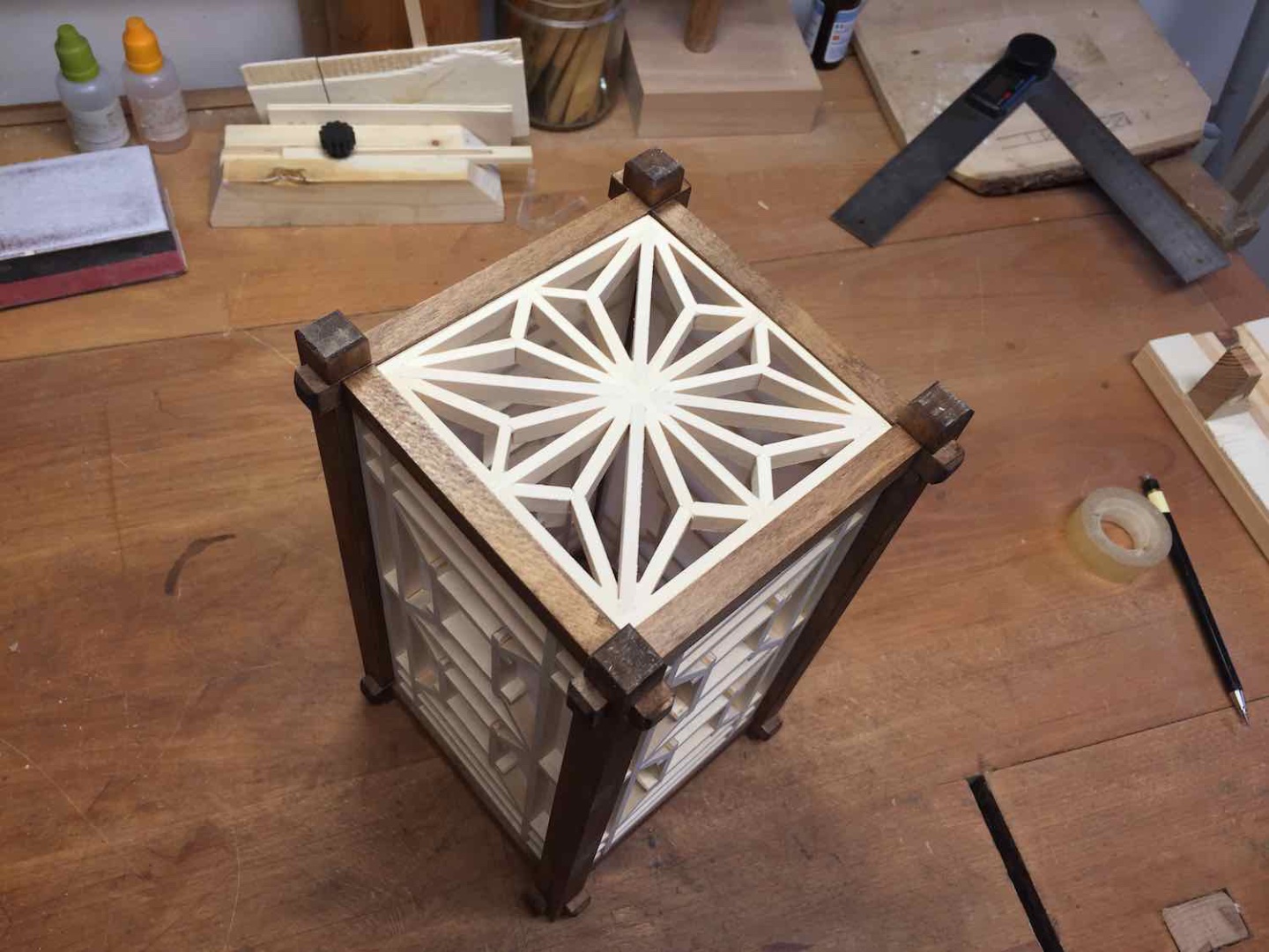

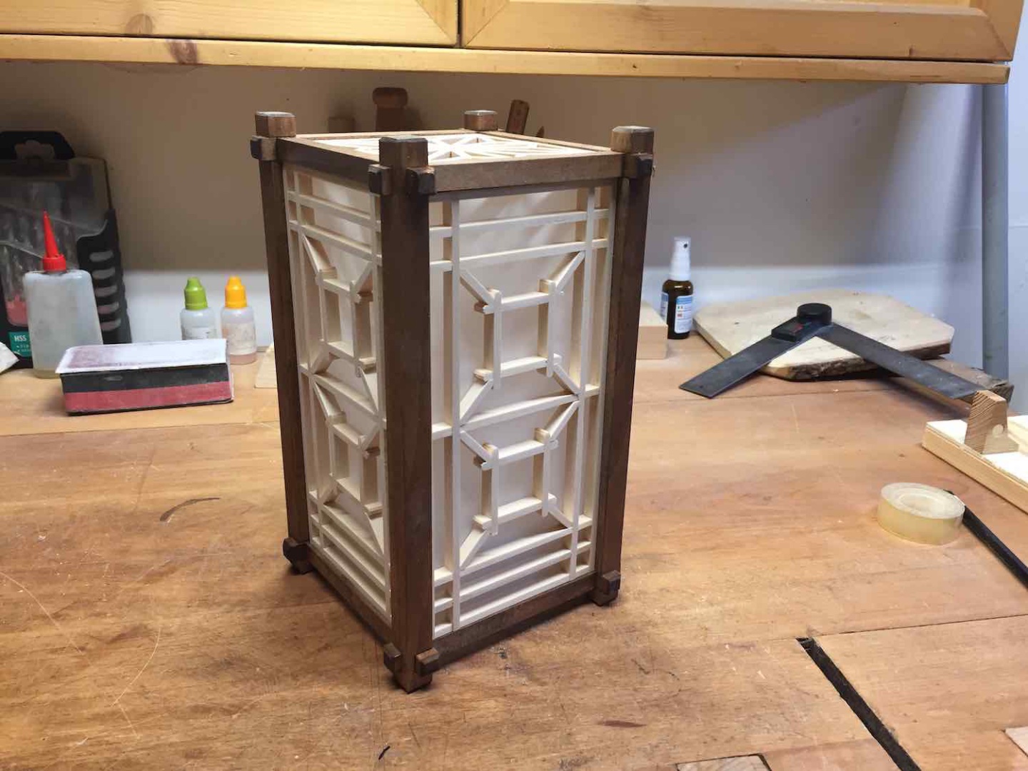

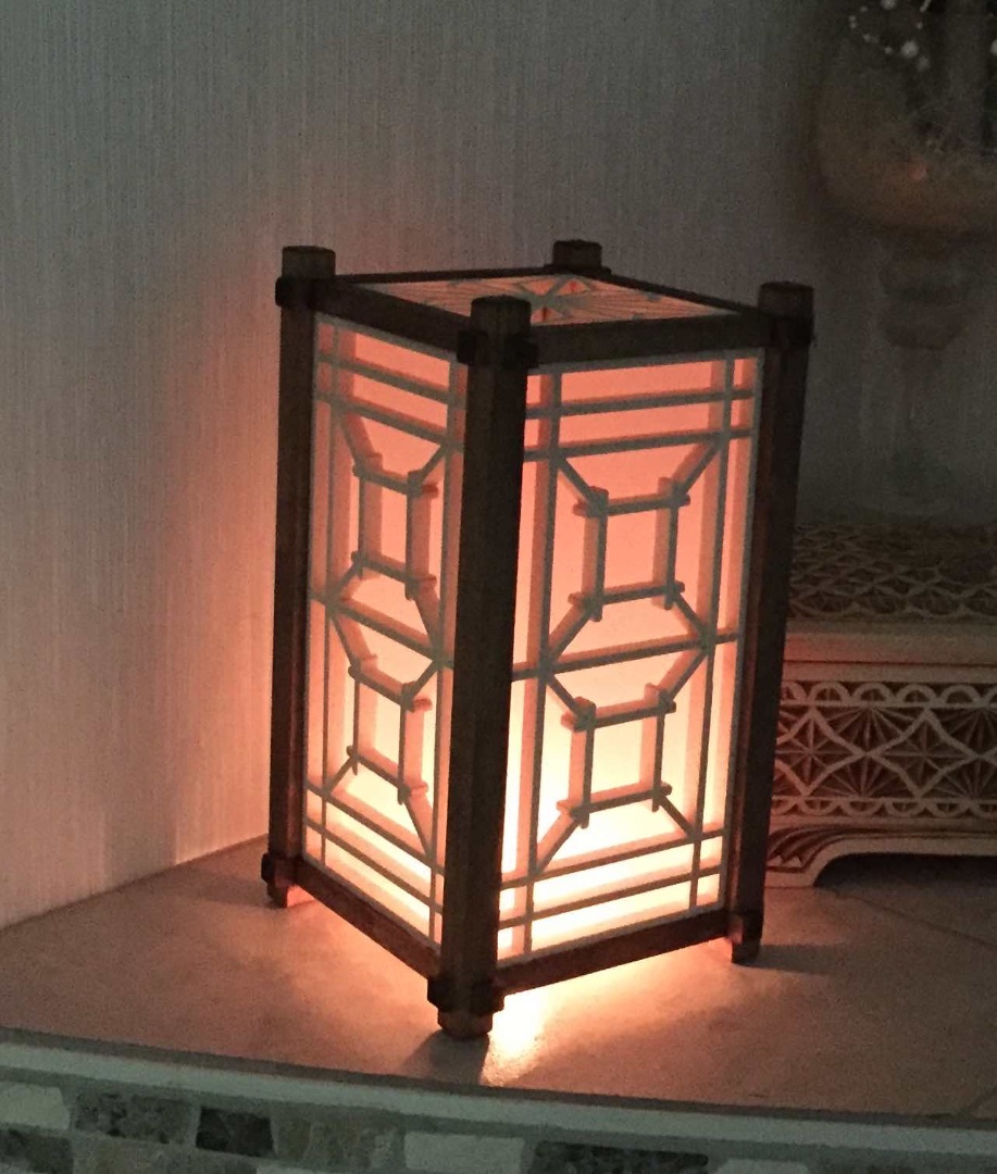

auch wenn ich momentan wenig Zeit habe, so habe ich doch die späten Abendstunden genutzt, um etwas zu basteln. Es hat wenig mit dem Schnitzen zu tun, doch ich denke, das so etwas auch hier seinen Platz hat.
Es handelt sich um eine Laterne, die mit einem Teelicht betrieben wird und deren Technik in Japan angesiedelt ist. Diese Technik nennt sich KUMIKO und besagt eigentlich nichts weiter, wie einen leeren Rahmen mit geometrischen Formen, oder Motiven zu füllen.
In Japan werden auf diese Art und Weise Schiebetüren oder Trennwände gestaltet, deren Rückseite mit einem speziellen Papier versehen wird.
Die Holzleisten habe ich alle von Hand gehobelt und für die Motive 8 mm breite und 3,5 mm dicke Leisten verwendet.

danke für euer Lob und Anerkennung. Momentan fehlt mir die Zeit das ich mich über viele Stunden hinsetzen kann um zu schnitzen. Somit habe ich mich in den Abendstunden etwas mit diesem Thema beschäftigt. So eine Laterne zu fertigen ist wirklich keine Hexerei, wenn man weis wie es gemacht wird. Das einzige wrauf man achten muss, das man wie Erwin bereits geschrieben hat genau arbeitet, denn 1 mm Abweichung und schon passt das Zeug nicht mehr richtig zusammen.
Auch für das Hobeln der Leisten habe ich mir extra eine kleine Vorrichtung gefertigt um jede einzelne Leiste von Hand zu hobeln. Das Zuschneiden der Leisten und den richtigen Winkel der einzelnen Stücke wird über eine Holzschablone gefertigt. Da ich nun in meiner neuen Werkstatt keinen Dickenhobel mehr laufenlassen kann, wird alles nur noch grob zugeschnittten und von Hand gehobelt. Ich habe somit auch die Erfahrung machen können, das ein Stück Holz, welches von Hand gehobelt ist, qualitativ eine bessere Oberfläche hat als eines das mit einem Dickenholbel bearbeitet wurde.
