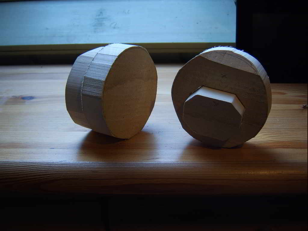

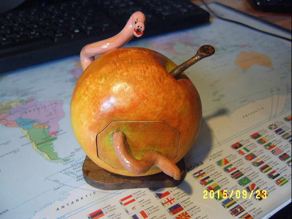

Hallo Schnitzfreunde ,
obwohl ich durch einen Umbau im Haus etwas wenig Zeit habe ,konnte ich meiner lieben Frau den Wunsch nicht abschlagen , ein Mitbringsel für ihre Zahnärztin zu fertigen.
Einen Apfel mit Schublade und " mit Wurm " - sowas kann man zum Beispiel auf das Nachtkästchen stellen , für's
Betthupferl oder auch für Tabletten , etc.
Der Weg , wie ich es gefertigt habe , ist nicht optimal - muß feststellen, wenn es eine andere Möglichkeit gäbe ,
würde ich es anders machen ; aber um den Schub möglichst genau - ohne großen Spalt hineinzuschneiden, habe ich auf die Schnelle keine andere Lösung gesehen.
:idea: Wer eine andere Möglichkeit sieht - bittesehr - gerne , MAN(N) lernt ja nie aus !
Anbei die Bilder --- Grüße , von Hans aus Franken

Grüß Dich Hans, ich muss zwar noch keine Tabletten einnehmen, aber trotzdem gefällt mir das Objekt.

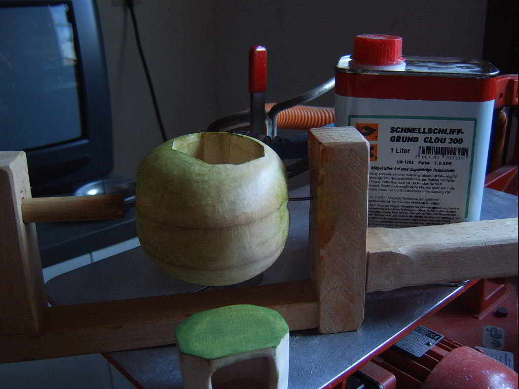

Ist wieder mal was besonderes geworden. Allein die genaue Ausführung der Lade , passt sehr genau in die vorgesehene Aussparung Und dann komme ich wieder zu den Farben. Sehr gelungen und Glanz ist auch aufgetragen. Wie macht ihr das?

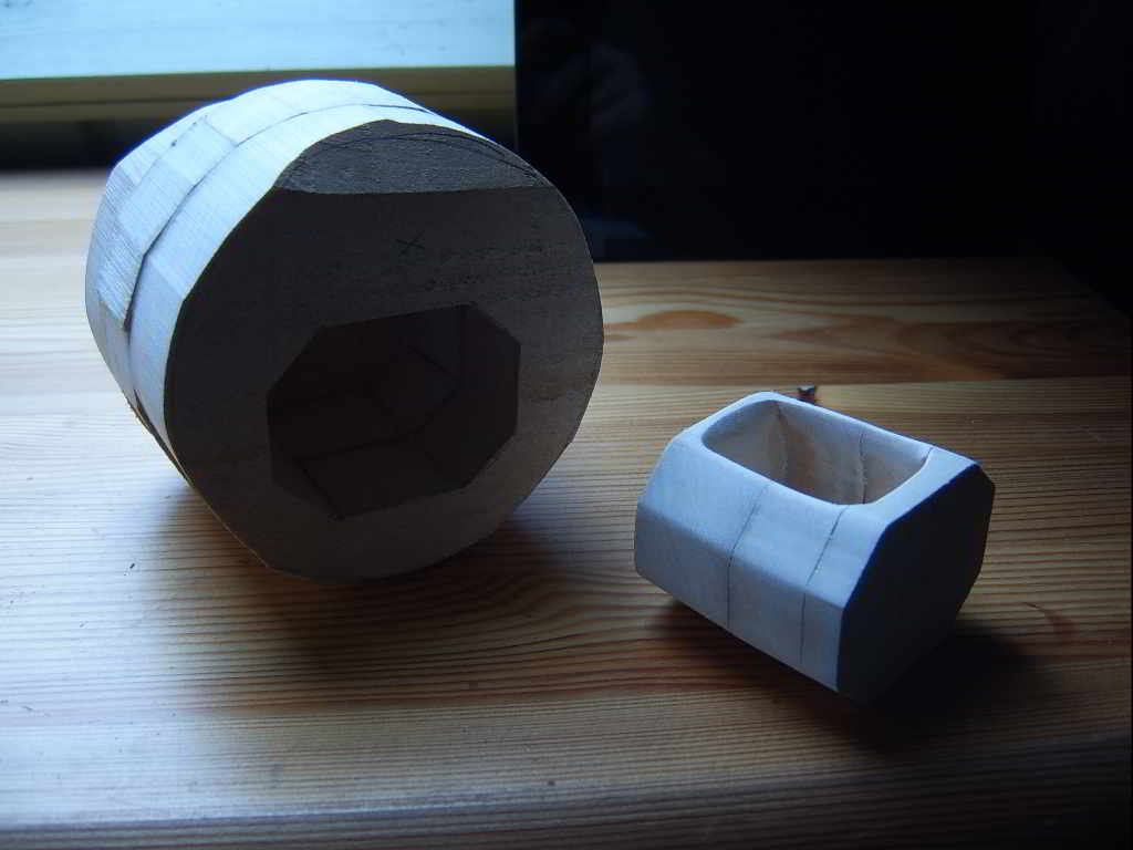

@ - Hallo Ulrich , ist eigentlich gar nicht so schwer so einen Apfel nachzumachen. Ist übrigens nicht nur für Tabletten gedacht , man kann ja auch sonst was reinlegen. :lol:
Wie du siehst sind es in diesem Fall 3 Brettchen - in das erste vorne bohre ich ein 1 mm Loch rein , damit ich mit einem sehr dünnen Laubsägeblatt durchkomme. Den Deckel lege ich auf die Seite und dann kommt das ausgesägte Brettchen auf das Nächste drauf , mit dem Bleistift innen herumfahren und schon kann man das nächste Brettchen aussägen . Man könnte aber auch einen Holzklotz nehmen in der gesammten Größe vom Apfel und mit dem Forsterbohrer z.B. ein 40 er Loch bohren, wobei man dann den Schub halt kpl. extra bauen muß ; wenn er farbig bemalt wird und man die Holzstruktur dadurch nicht unterbricht , spielt es ja keine Rolle, wenn der Schub dann separat gemacht wird.
Die Farbe , naja - das ist einfach farbloser Lack - verdünnt und eingefärbt und dann mit einem Lappen draufgewischt , das ist schon alles . Der Wurm ist ein Stück von einem getrocknetem Ast vom Korkenzieherhaselnußbusch.
Ich habe da schon mehr davon gemacht , allerdings sieht man immer etwas die zusammengeleimten Nähte , was mir nicht so gefällt, speziell wenn man das Werk " natur " läßt.
Vielleicht fällt mir da mal nochwas anderes dazu ein ?
Es grüßt , Hans aus Franken

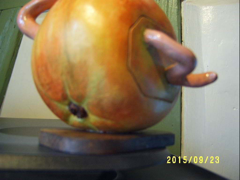

schön, daß dir mein Apfel auch gefällt - leider habe ich ihn zum Schluß nicht noch mal fotografiert - ich habe nämlich den Wurm farblich noch mit Wulstringen versehen, so daß er noch natürlicher ausgesehen hat - nicht so einfarbig; das merkt man immer erst , wenn man mal mit Ruhe davorsitzt.
Es hat wieder mal pressiert und meine Frau mußte ihn mitnehmen , als Geschenk.
