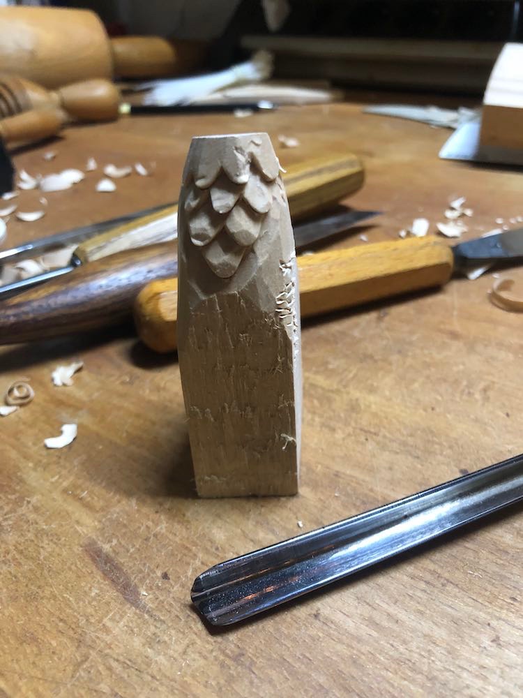

ich kenne zwei Möglichkeiten wie du einen Tannenzapfen bearbeiten kannst.
Im Bild 1 schaukelst du mit einem geraden Balleisen über die Fläche. Sieht zugegebenermaßen nicht so toll aus.
Die zweite Möglichkeit ist die Zapfenblätter zu schnitzen. Hierfür brauchst du einen Geißfuß welcher in der Spitze einen kräftigen Radius hat, Stubai stellt solche Geißfüße her unter der Bezeichnung Falteneisen. Selbst habe ich so ein Eisen was in der Spitze einem 11/3 entspricht.
Mit dem Eisen senkrecht einstechen und den Span mit einem Stich 3 verkehrt herum genommen oder mit einem Messer ausheben, so das das darunter liegende Blatt eine konvexe Form bekommt.
Nach jeder Reihe die Blätter versetzen, wie beim Dach decken.
Alternativ kannst du auch einen spitzen Geißfuß verwende um die Konturen der Zapfenblätter zu schneiden.

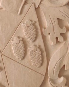

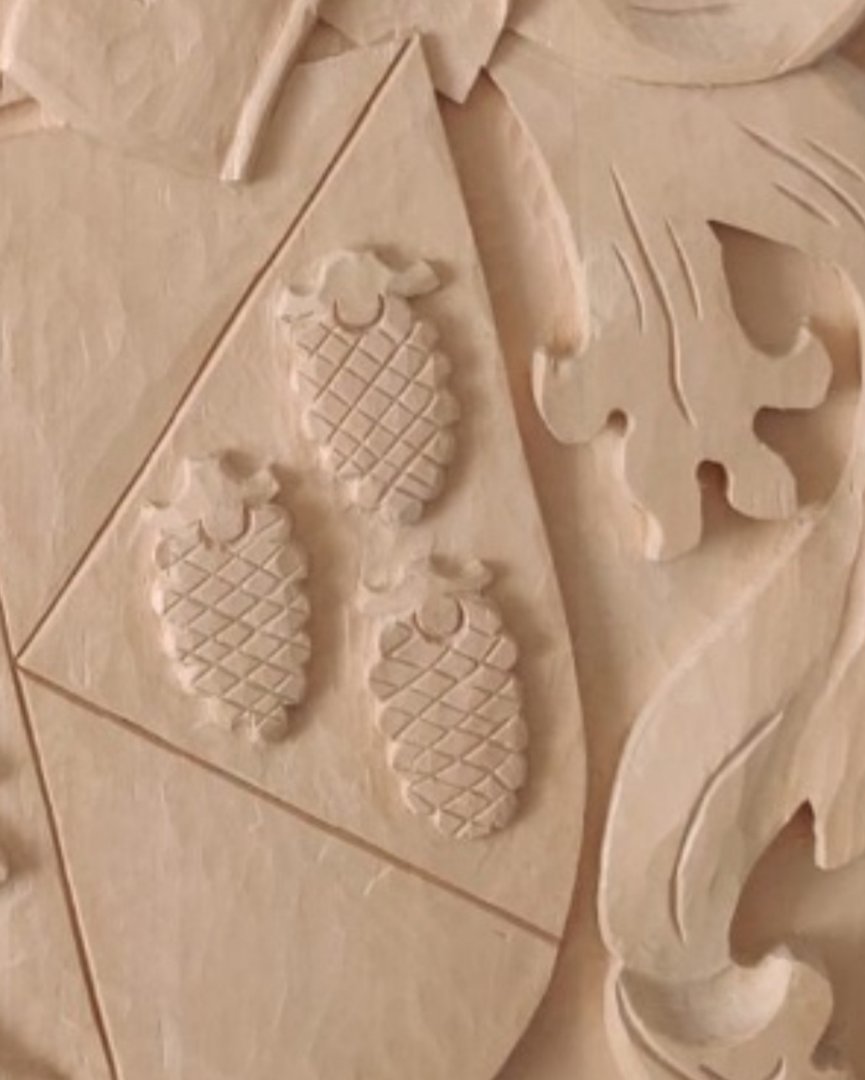

Hallo Sepp, schau mal bei der letzten Monatsaufgabe, da habe ich unser Familienwappen vorgestellt. Auch da findest du geschnitute Tannenzapfen.( Kienäppel).

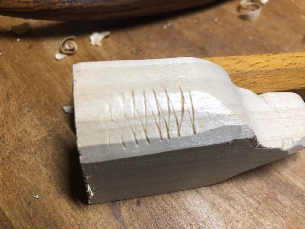

Beitrag von hoerbi » So 9. Jan 2022, 16:09

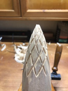

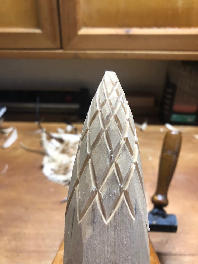

hier ist mir Ulli etwas zu vor gekommen. Hatte es heute noch mal mit einer anderen Möglichkeit probiert.
Hierzu mit dem Geißfuß in einer leichten Wendel schneiden.
Allerdings kommst du bei dieser Variante auch nicht herum die einzelnen Blätter zu bearbeiten.

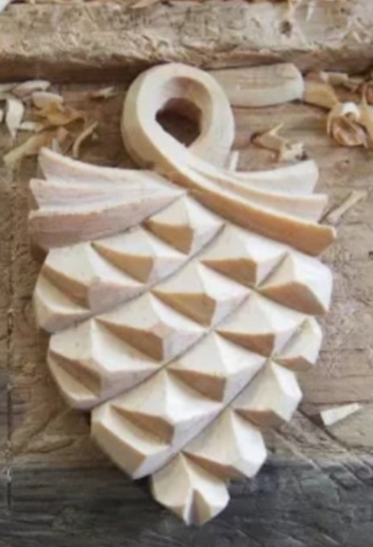

Das habe ich im Internet gefunden.
Jetzt hast du die Qual der Wahl. :lol: :lol: :lol:

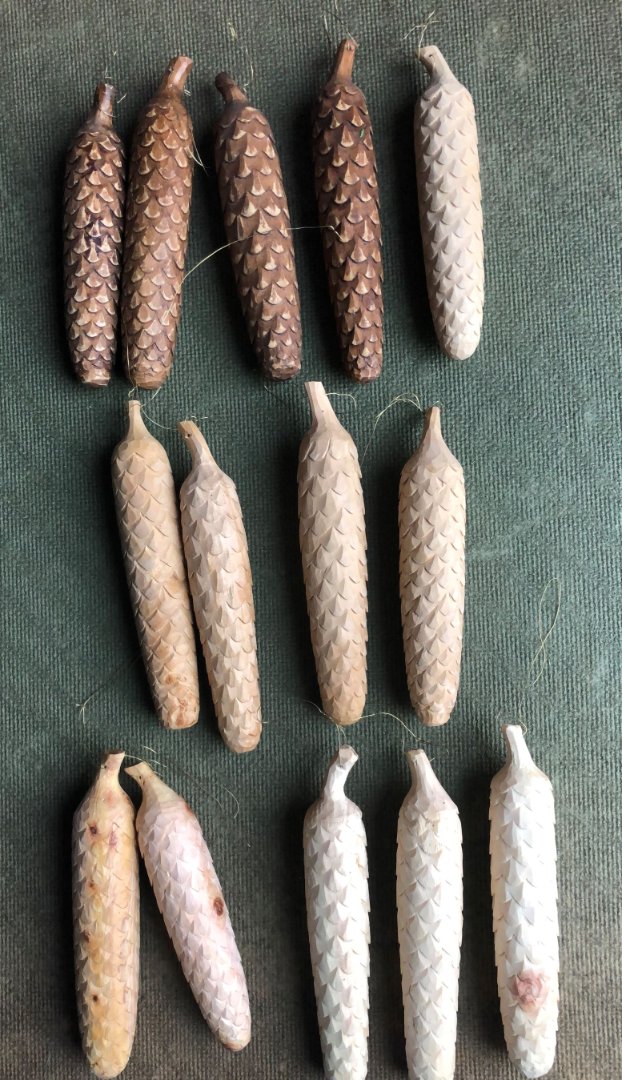

Hier nun meine fertig geschnitzten Tannenzapfen.
1. Reihe aus Linde
2. Reihe aus Weymouth Kiefer
3. Reihe 1 und 2 sind Thuja restliche Zirbenkiefer.
Mir gefällt am besten das Thujaholz. Es wurde aus einen Kern geschnitten von etwa 10cm Durchmesser.
Größe der Zapfen ist ca. 14 cm
Bild kommt leider nicht gut rüber

Hallo Sepp, die sind ja wirklich sehr gut geworden.
Links oben, die vier sind meine Favoriten. Die Farbe macht es sehr realistisch.
Gehöre die zu einer größeren Schnitzarbeit ?
