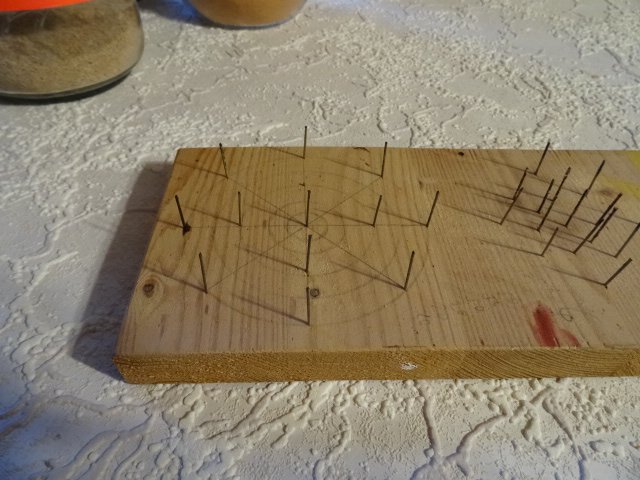

natürlich sind da Hilfsgerätschaften dabei , die man selten braucht , aber " wenn " dann können sie die Arbeit erleichtern.

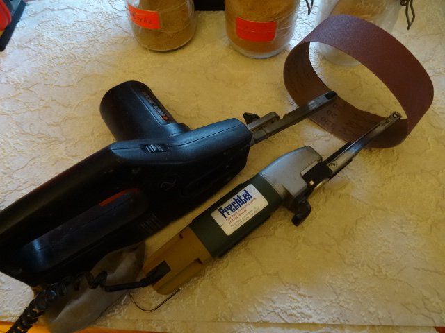

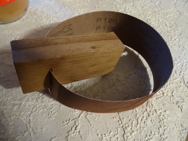

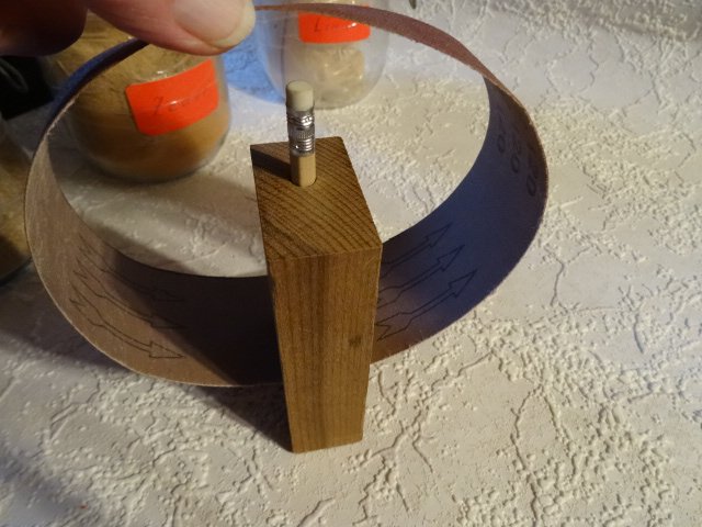

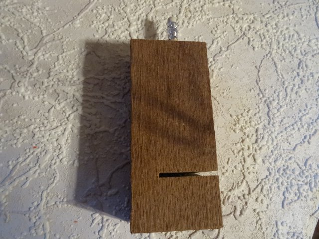

So habe ich z. B. zwei Schleifmaschinen - siehe Bild - dafür kaufe ich billig die breiten Bänder und schneide sie schmal . Hierfür ist das Anreißholz mit dem eingebauten Bleistift gedacht , so schneide ich mir " am Strich entlang "
schmale Bänder für beide Maschinen ; sie kosten dafür wesentlich weniger .

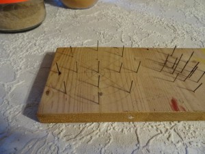

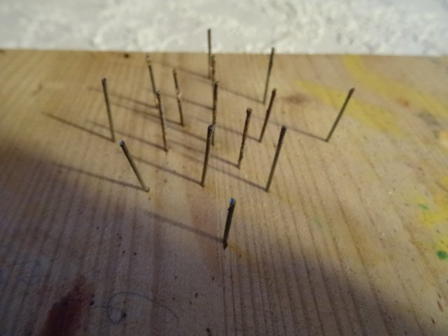

Ein Nagelbrettchen zum Trocknen , z. B. für Bierkrugdeckel
Grüße , vom Hans
schmale Schleifbäner für 2 Maschine selbst fertigen /schneiden .
Abtrocknungsbrettchen
dto.
dto.
Zur Herstellung von schmalen Schleifbändern
dto.
dto.
dto.
dto.
