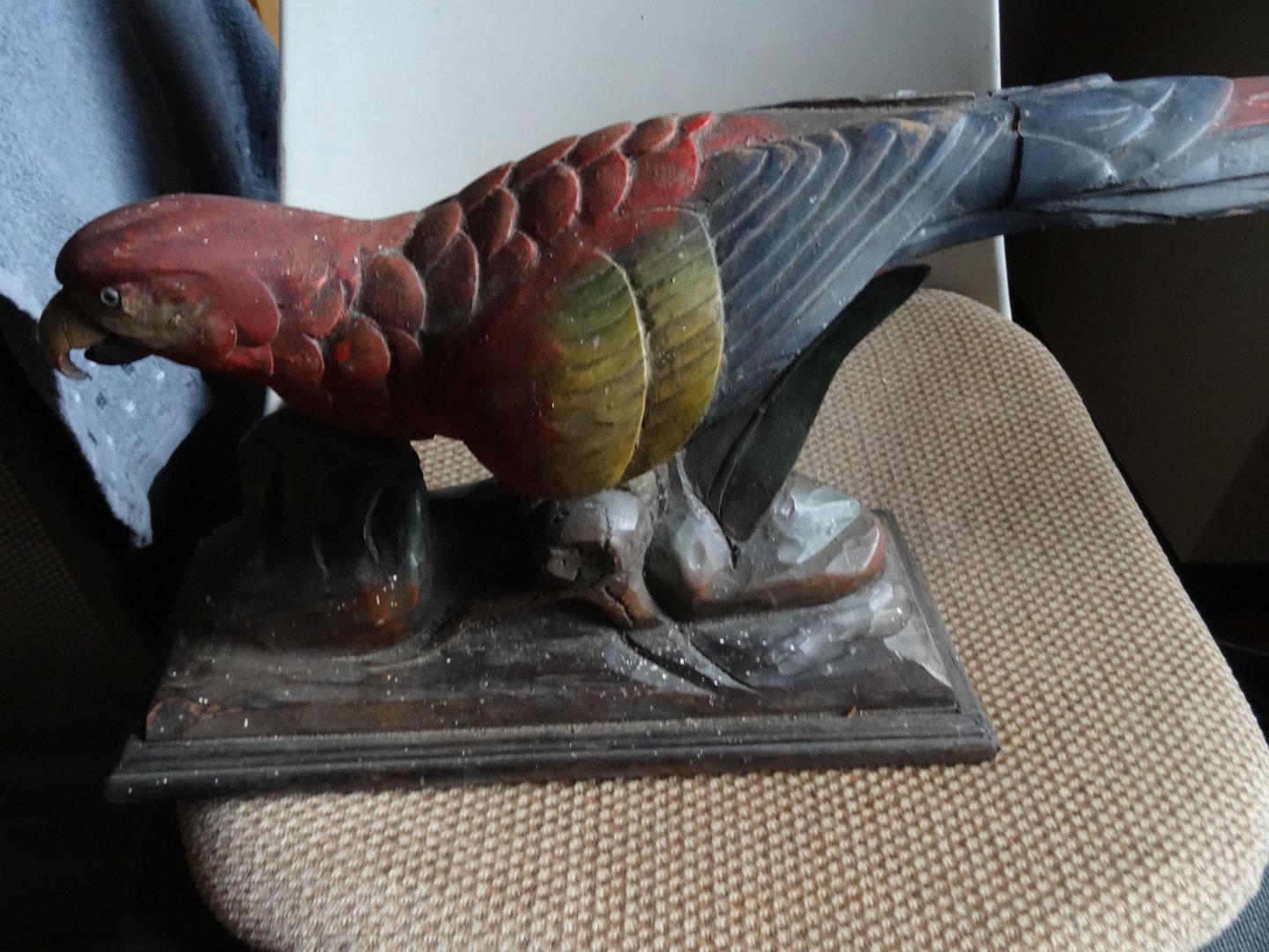

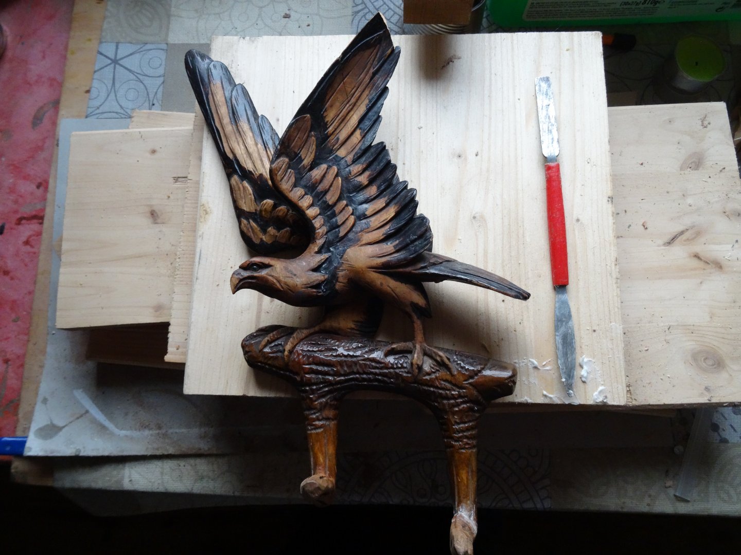

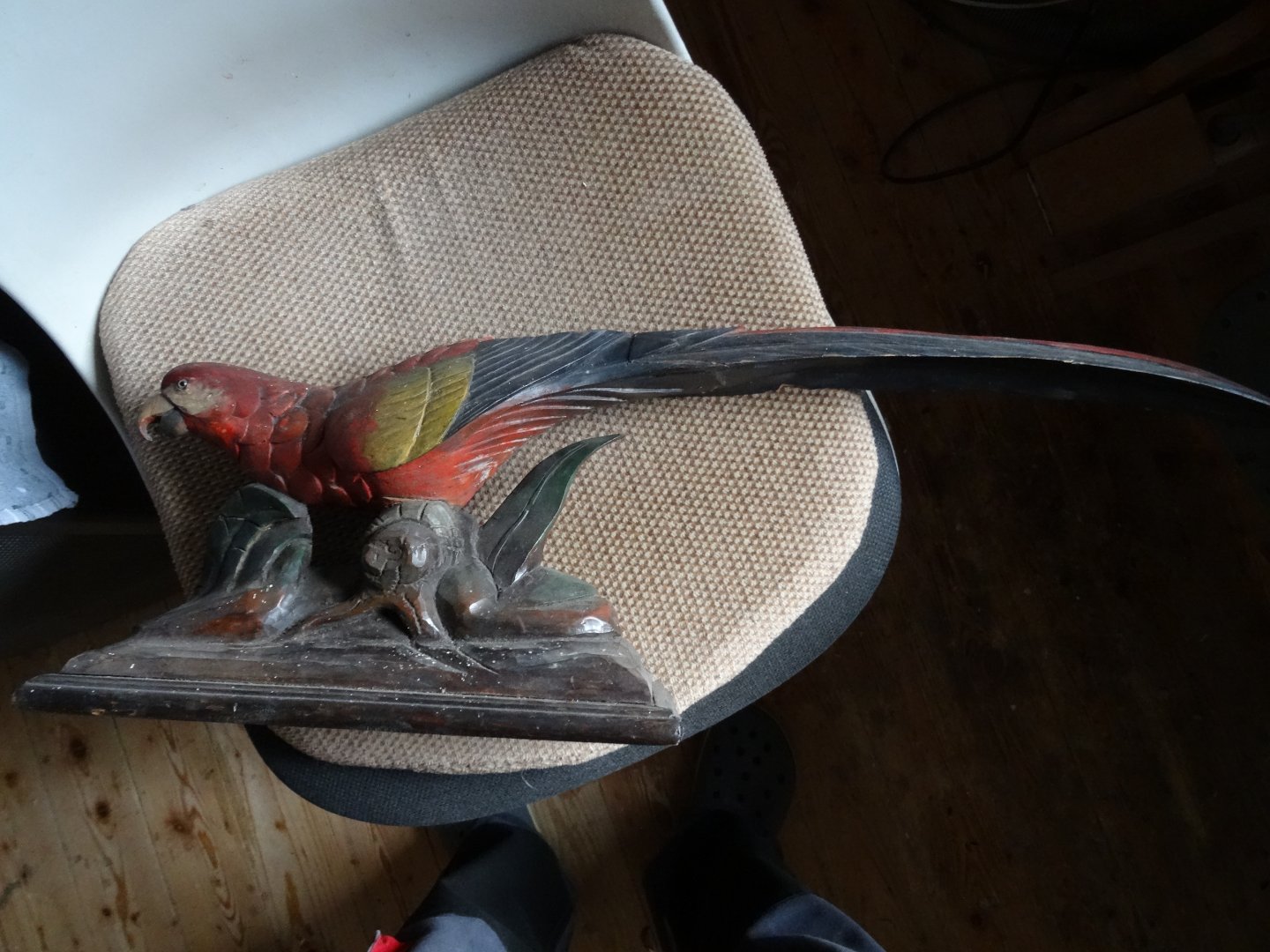

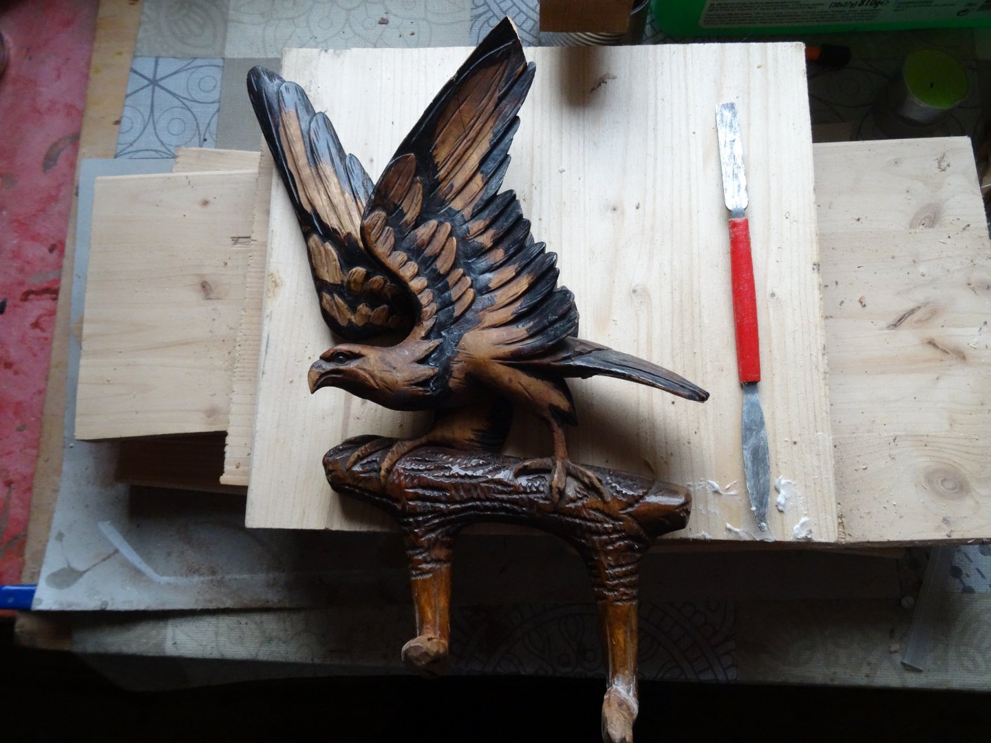

zufällig habe ich deine Anfrage gelesen . Ich habe eine Airbrushanlage , verwende sie aber selten . Bei der "Spritzerei " müßen die Farben ja eine bestimmte Dünnflüßigkeit haben , damit sie durch den Nebel leicht aus der Pistole herauskommen ; das ist mit Wachsbeizen z. B. , da sie meistens etwas dicker sind , nicht so geeignet .
Mit einem weichen Pinsel geht das aber locker ... und man hat dann auch nicht die aufwendige Reinigung der Pistole und der Ansaugung ( je nach Art der Anlage ) . Ich verwende eigentlich Airbrush nur , wenn ich " leichte , fließende Übergänge " bei der Farbgebung benötige , das kann man mit dem Pinsel nicht so leicht hinbekommen ,
speziell bei größeren Flächen .
Es ist natürlich alles eine Übungssache . Ich repariere sehr viele " alte antike Sachen " , da ist die Schwierigkeit
meistens , beim Ausbessern die richtige Farbe und vorallem den passenden Glanz hinzubekommen .
( siehe Bilder - die Sachen sind noch teilweise unbearbeitet )
