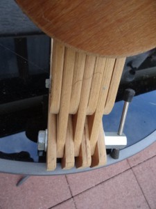

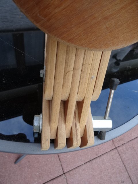

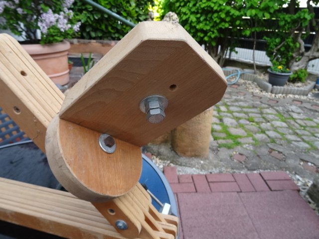

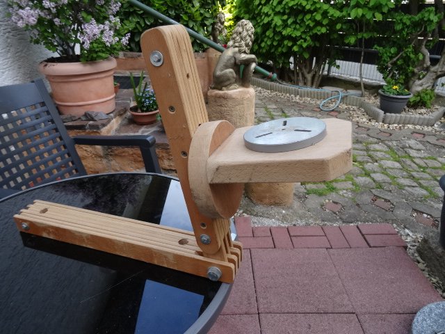

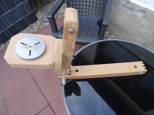

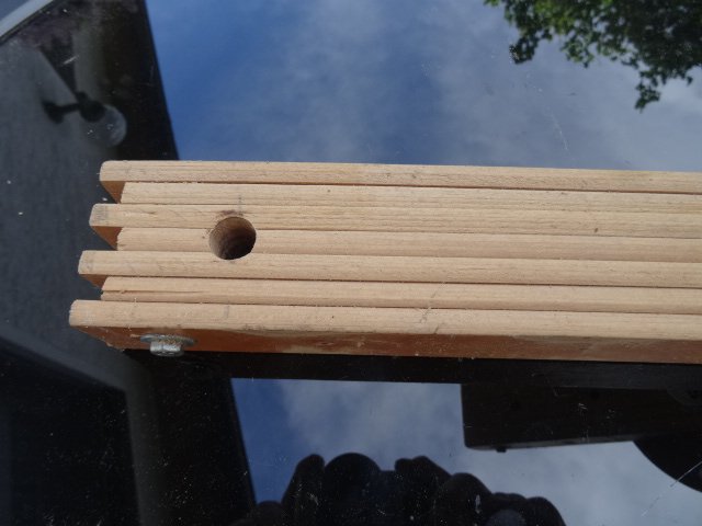

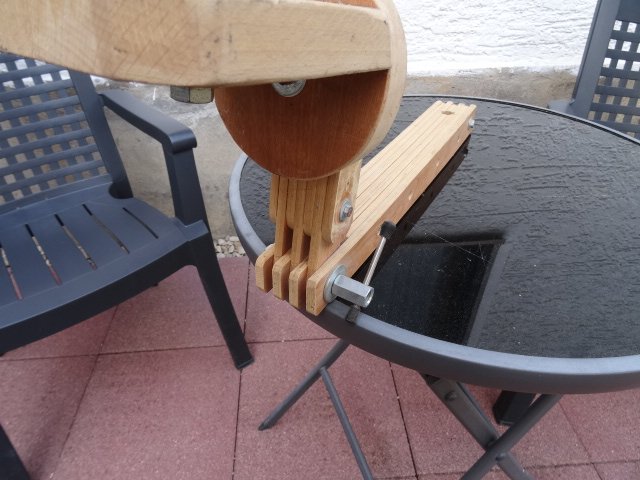

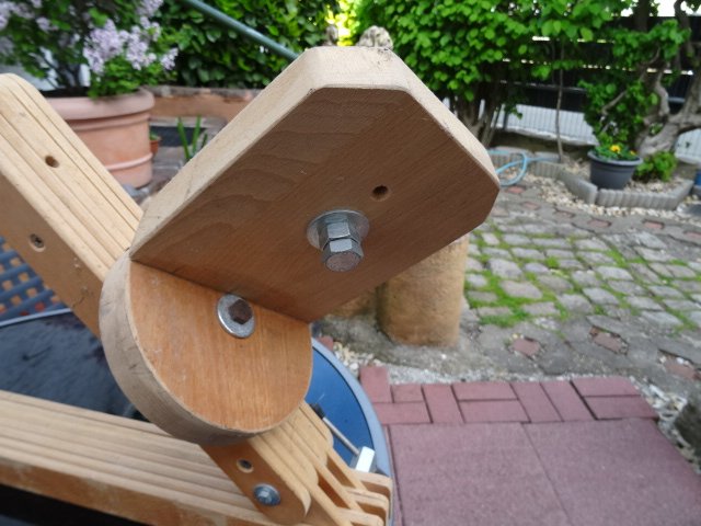

So ein Schnitzgalgen ist eigentlich sehr einfach zu machen , vorausgesetzt man hat die Möglichkeit z. B. in einer kleinen Werkstatt einen Bohrständer zu benützen, was aber auch nicht unbedingt sein muß. Schau dir mal die Bilder an , der Schnitzgalgen hat mir keine 5 € gekostet. Er hat sämtliche Möglichkeiten der Verstellung . Auf die Metallplatte , sie ist von unten hohl , kann ich die geplante Figur von unten anschrauben - die Platte kann von unten gedreht " und gekippt " werden . Die Höhe der Figur kann man verstellen , sowie nach hinten und vorne kippen .
Besser geht es nicht mehr , so kann man in allen Positionen arbeiten . Gut , ich habe an manchen Verstellmöglichkeiten keine Flügelmuttern verwendet ( ich nehme da den Ringschlüssel ) aber es gbt die ja in allen Größen zu beschaffen und ich könnte sie dann auch noch wechseln . Die Brettchen sind von einem alten Lattenrost
der unter einer Matratze gehört ( die liegen beim Sperrmüll oft herum ), man könnte natürlich auch Dachlatten nehmen . Am Gelenk habe ich eine Schraube verwendet , eine Langmutter durchbohrt , ein Stäbchen durchgesteckt als Griff zum Drehen . Das Ganze kann ich an einem Arbeitstisch befestigen oder auch in einem Schraubstock .
Vielleicht sehe ich das zu einfach ? - da ich in meiner kleinen Werkstatt einfach die Möglichkeiten habe ?
Das nur mal als Denkanstoß , falls du die Möglichkeit hättest , so was selbst zu " basteln " .

den Schnitzwinkel, den ich dir als Selbstbau gezeigt habe, wird von mir seit mehr als 30 Jahren schon verwendet.
Irgendwann ist auch die Industrie darauf gekommen und bietet diese Winkel im Handel an.
Letztlich ist es der gleiche Winkel den du bei Bildhau gesehen hast und es handelt sich im eigentlichen Sinne nur um ein großes Holzscharnier welches mit einer Schraube geklemmt werden kann und auf der kurzen Seite einen Schlitz enthält, in dem eine Figurenschraube Platz findet.
Hans zeigt hie diesen Winkel auch.
