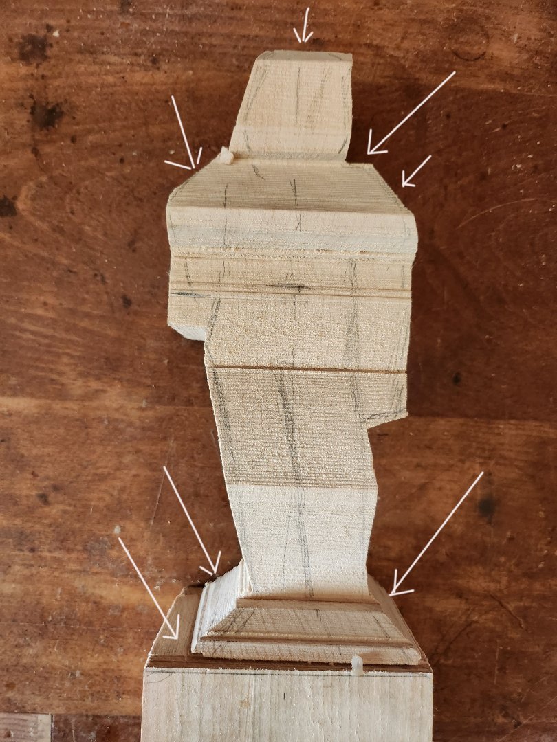

ich möchte an dieser Stelle, den von mir veröffentlichen Beitrag zum Thema Grundieren nun noch ergänzen.
Zum besseren Verständnis habe ich ein Foto von einem Zuschnitt einer Figur eingefügt, an der man gut erkennen kann an welchen Stellen bereits beim Zuschneiden die senkrecht stehenden Fasern durchtrennt wurden. Habe hier die Stirnflächen (offene Poren) mit Pfeilen gekennzeichnet.
Ferner solltest du darauf achten, das beim Grundieren nie die ganze Arbeit grundiert wird, denn das Holz soll ja weiter arbeiten können.
Unter Arbeiten versteht man das das Holz jederzeit in der Lage sein sollte Feuchtigkeit aufzunehmen und dadurch zu Quellen und diese auch wieder an die Umgebung abzugeben und somit das Holz einem Schrumpfungsprozess zu unterziehen. Genau aus diesem Grund ist der Auftrag von Nitro oder Acyllack auf deine Schnitzerei Tabu, denn diese Lacke härten so stark aus, das dieser unter der Arbeit des Holzes wie Glas in tausend kleine Stücke zerspringt und deine Arbeit zerstört wird.
So werden bei Skulpturen der Boden oder bei Reliefs die Rückwand nicht grundiert.
