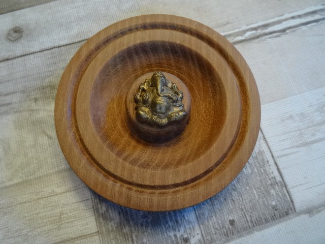

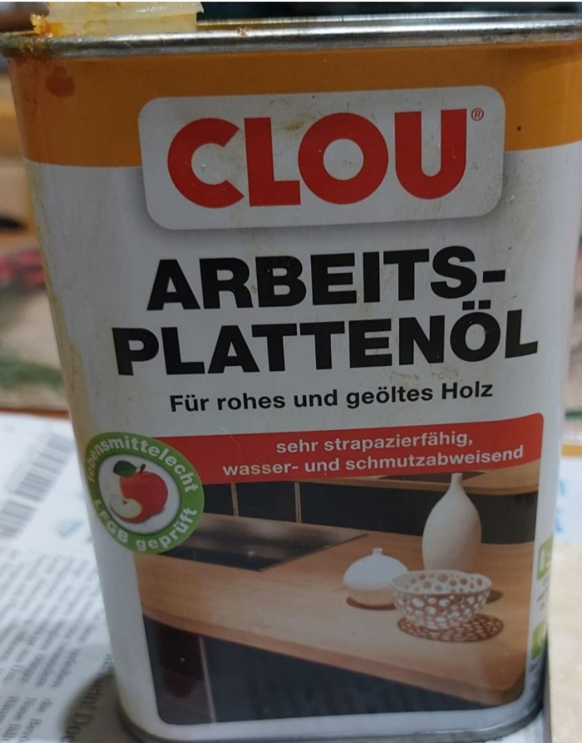

Hallo Schnitzfreunde, hab da mal ' ne Frage.
Kann ich dieses "Produkt " auf meine Schnitzereien auftragen? Hat da jemand Erfahrung damit. Danke
schon mal vorab.

soeben erst deine Anfrage entdeckt . Es ist eines von vielen Behandlungsmöglichkeiten , die zumindestens
schadstofffrei sind , sonst würde diese Flüßigkeit nichr für Arbeitsplatten empfohlen.
Es gibt so viele auf dem Markt , so daß man sie gar nicht alle genau kennt aus der Praxis heraus.

das wird auf jeden Fall die Maserung anfeuern. Ist jetzt die Frage, ob das gewünscht ist. Ich würde ein Probestück empfehlen. Bei solchen Ölen muss der Überstand ja nach ein paar Minuten wieder abgenommen werden. Bei Schnitzarbeiten mit tiefen Kerben könnte das problematisch sein. Wenn der Überstand nicht gut abgenommen werden kann, trocknet das nicht gut aus und es bleiben dann sehr lange klebrige Stellen.
Ich hatte auch gerade ein Gespräch mit einem Bekannten, der hatte sich über die Trocknungszeit beschwert. Er hat es für eine Arbeitsplatte genutzt und meinte, das es selbst nach 4 Wochen noch klebrig ist, obwohl er den Überstand Verarbeitungsgemäß wieder abgenommen hat.
Ich würde es nicht verwenden.

wenn man alles nur dick einläßt bleibt - wie du schreibst , sicherlich viel stehen und klebt dann zu lang, da hast du
Recht . Ich bin da , auch mit meinen selbstgemachten und auch anderen Mitteln , immer gleich mit dem Pinsel und einem Lappen , am Abziehen und wegputzen.
Meistens arbeite ich aber nur mit " Bienenwachslasur " in hell und dunkel " .
Nachdem ich sehr viele Bierkrugdeckel mache , muß man da sehr aufpaßen mit den " nicht lebensmittelgeeigneten
Lasuren " .
