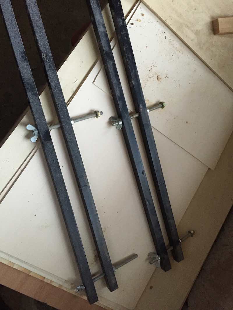

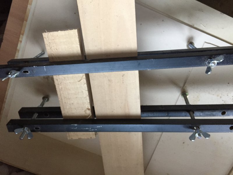

ich muss auch gelegentlich Hölzer zusammen leimen, und das ist ganz einfach. Die Hölzer werden immer rechts → links geleimt. Damit die Seiten schön aneinander passen, nehme ich immer zwei der Hölzer und hobel sie gleichzeitig von Hand. Das Passt dann auch, selbst wenn man nicht im rechten Winkel hobelt. Natürlich solltest du diese entsprechend kennzeichnen.
In den beiden Fotos erkennst du die Vierkant Profile, diese stammen von einem alten Schreibtisch.
Ein paar lange Schrauben mit Flügelmutter zum Spannen auf die Materialstärke, Leim an das Holz und mit Schraubzwingen die Hölzer zusammen drücken.

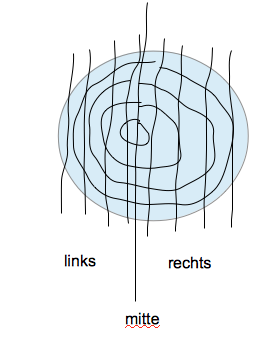

Was ist aber links und links, wenn ich eine Stück Bohle längs auftrenne und mir da Brettchen von abschneide.
Die Oberseite wo ich beim sägen drauf schaue mit der der Seite die beim Sägen unten liegt und man nicht sieht. Ist das so richtig habe gerade das Buch vor mir liegen von Chris P

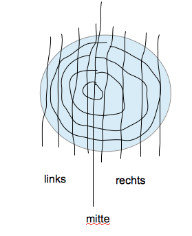

rechts und links erkennst du an der Form der Jahresringe.
Beim zusammenleimen der Hölzer achtest du einfach darauf, das z.B. das beim ersten Brett die Wölbung der Jahresringe nach oben zeigt und beim nächsten Brett nach unten, und so weiter.
Sin und Zweck der Sache ist es zu vermeiden, das sich Spannungen im Holz aufbauen können und Dein zusammengeleimtes Brett letztlich nicht mehr gerade ist, sonder sich nach einer Richtung verzieht.
Am Foto siehst du den Baumstamm den ich in Bretter längs aufgeschnitten habe. Beachte dabei den Verlauf der Jahresringe.
