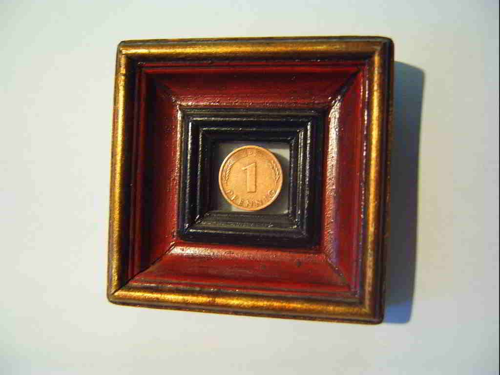

wie wäre es mal mit so einem kleinen Mitbringsel ?
Vorallem für Menschen , die dem Pfennig nachtrauern . Man kann ( wenn man noch hat ) sogar das Geburtsjahr des Beschenkten berücksichtigen ; der Pfennig ist mit Glasleim von vorne auf die kleine Scheibe geklebt , so sieht man von hinten die Jahreszahl .
Der Rahmen in " schwarz , rot , gold .
( da könnte man ja fast schon " das große Heulen bekommen " , wenn man an die alte Währung zurückdenkt )
... ein kleines " Mitbringsel "

Hallo Hans, ist das Profil mit dem Fräser gemacht oder geschnitzt?

ich habe den Rahmen gefräst - muß aber nicht sein - so meterlange , kleine Rahmenleisten bekommst du in jedem Baumarkt .

der Rahmen gefällt mir sehr gut.

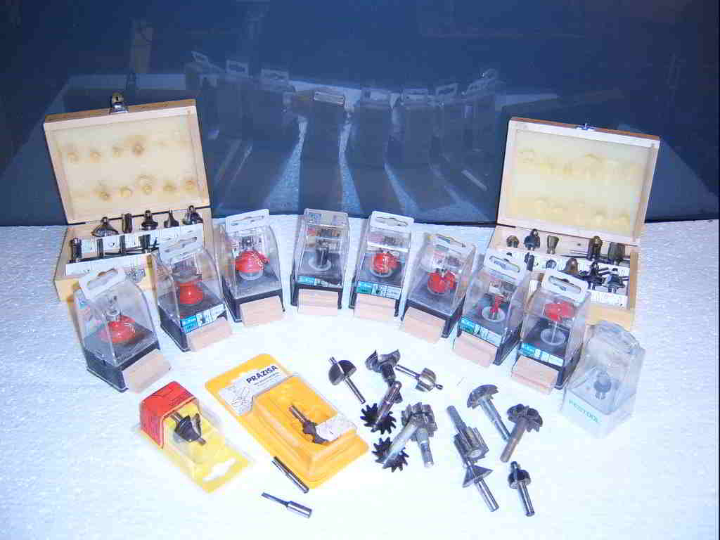

Das Profil ist sehr aufwendig. Würde gerne wissen mit welchen Maschinen und Fräsern hast Du das gefräst und wieviele Schritte hast Du da zu gebraucht.

zu deiner Frage : ich habe einen Bosch - Fräser direkt in einen Handmaschinen - Bohrständer geschraubt und fräse somit nur ausschließlich von oben, denn ich will sehen, was der Fräser macht. Unten habe ich mir einen
verstellbaren Anschlag gebaut, so daß ich die Breite der Leisten einstellen kann. Fräser haben sich inzwischen
genug angesammelt und wenn ich das Profil anders haben möchte wie es der Fräser vorgibt , dann ziehe ich die Leiste halt öfters durch und wechsle den Fräser solange , bis ich die passende Form erreicht habe.
So kann ich mir viele verschiedene Formen von Leisten - auch rund - herstellen.

danke für Deine Antwort.
Hätte nicht gedacht dass Du mit das Profil mit so einfachen Hobby-Maschien gefräst hast.
Respekt Hans, Du bist ein sehr einfallsreicher Bastler.
