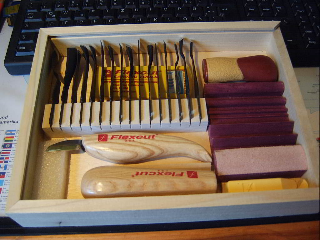

was ich an FLEXCUT-Eisen so besonders gut finde

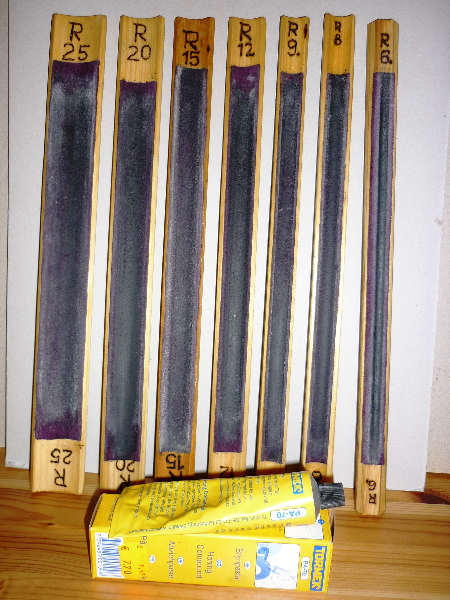

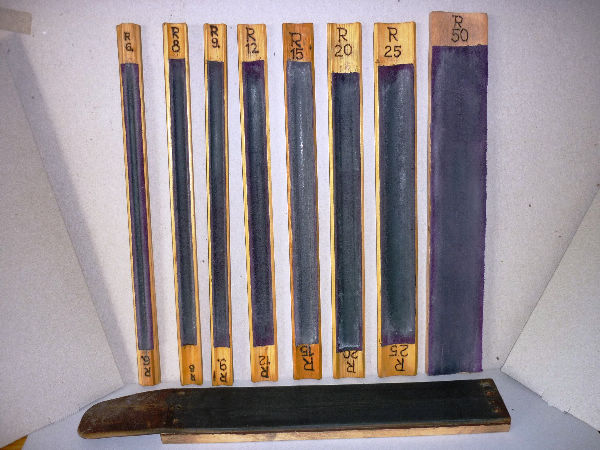

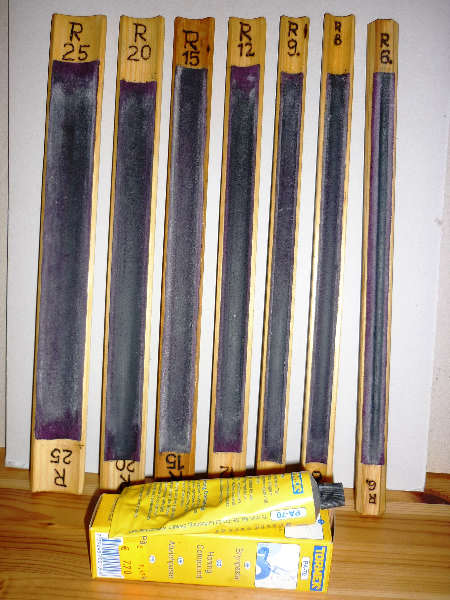

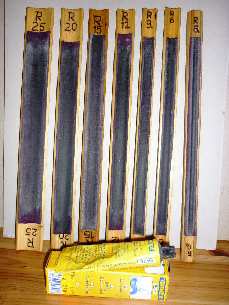

nachschärfen heißt für mich nur noch Abziehen mit TORMEK-Polierpaste auf Leder beklebten Leisten. Die verschiedenen Holleisten-Radien sind am Leistenende eingebrannt. Die Leisten sind ca 30cm lang.
Von Flexcut gibt es profilierte 10x10cm Abzieh-Holzplatten mit unterschiedlichen Profilen. Die nutze ich für meine V-Eisen. Bei Deinem Satz wird vermutlich auch so ein Abziehblock dabei sein.

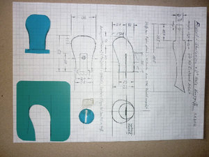

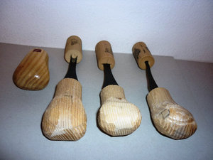

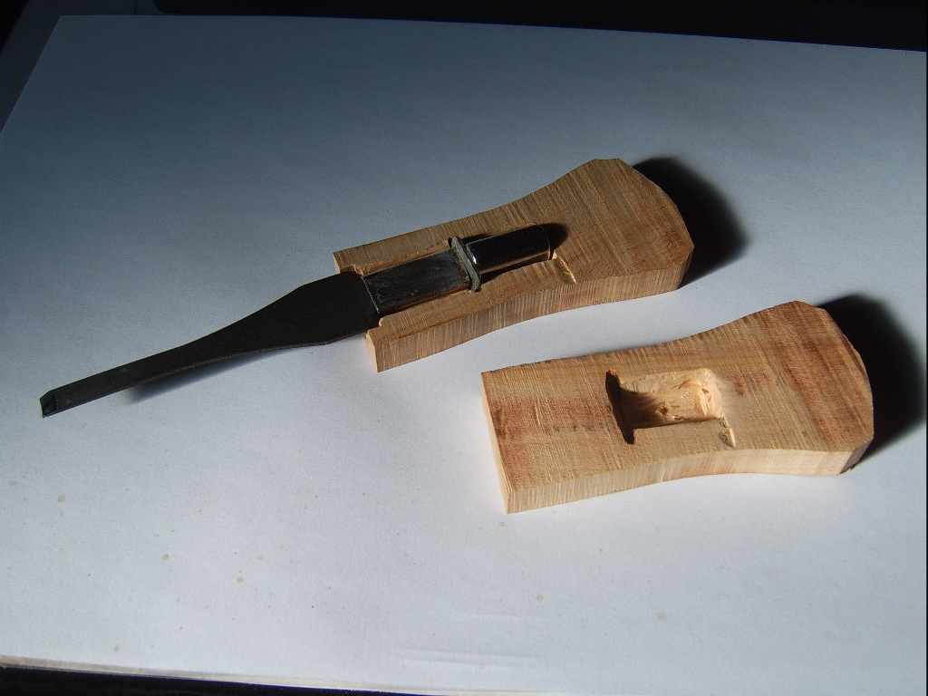

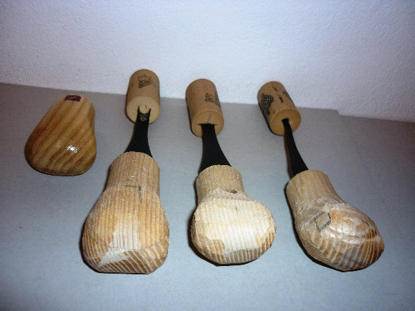

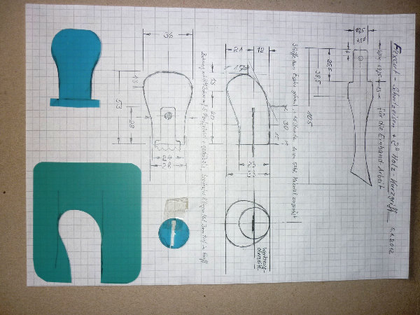

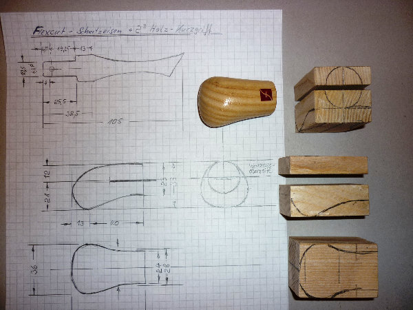

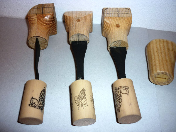

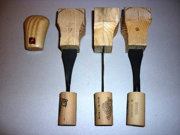

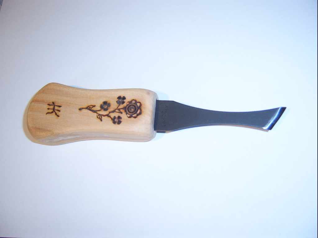

diesen Satz habe ich als 3.Satz gekauft. Ja die Griffe lassen sich anfangs schwer auf-und abstecken, aber das ist alles Kunststoff! Das bleibt nicht lange so. Ich (gelernter Werkzeugmacher) hatte erst überlegt einen Stahlkern als Wechsellager in einen oder zwei Holzgriffe zu bauen. Wenn ich "Wanderschnitzer" im Wohnmobil wäre hätte ich das auch realisiert. Aber eigentlich braucht man ja meist 5 oder mehr Schnitzeisen fast gleichzeitig. Also meine Entscheidung, jede Klinge hat einen Griff verdient. Wenn man gleich eine Serie auflegt geht das auch recht schnell. Das erste Loch für den Dübel aus Bambus-Blumenstab wird, wenn die Klinge in den noch eckigen Unterklotz eingepasst ist, gebohrt. Der Blumenstab hat den gleichen Durchmesser wie das Loch in den Eisen.Dann wird die dünne Oberplatte mit der Klinge und den dicken Unterklotz verleimt, umgedreht und zurückgebohrt und verdübelt.
Danach ist Vorsägen, schnitzen und schleifen mit Schleifbandresten angesagt. Mit den Schablonen, und dieser Anleitung, kann das auch ein "elektrischer" der so gut schnitzt wie Du, mit Sicherheit.

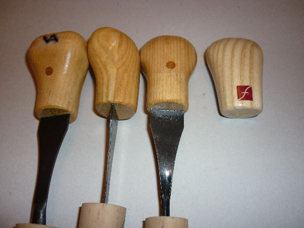

Ein Flexcut- Wechselgriff mit Magnethalterung !
und alle, die sich mit Flexcutmesser befassen !
Ich behalte deinen Vorschlag, für jede Klinge ( 16 Stück ) einen seperaten Griff zu bauen , im Auge . Es wird aber etwas dauern, bis ich die Zeit dazu habe .
So habe ich mir mal vorab, einen gut funktionierenden Wechselgriff einstweilen auf die Schnelle gebaut , bei dem die Klingen - im Gegensatz zu dem Originalgriff - ganz locker hineinrutschen und trotzdem richtig fest stehen.
Wie man auf dem Bild sehen kann , habe ich eine Hülse aus " VA - nicht magnetisch " geformt , eine Prellscheibe
dazwischengebaut , da diese neuartigen starken Magneten gerne absplittern bei Aufprall und dahinter dann den Magneten eingebaut ; das Ganze verleimt , verschliffen - fertig .
Funktioniert einwandfrei . ( ich denke man kann das am Bild erkennen , die Klinge steckt bereits in der VA -Hülse )

Du überraschst mich immer wieder! Das ist ein wirklich gute Idee!!! Du hast die verschleißfreie Metallhülse, den Stoßfesten Metall-Grund und mit der magnetisch lösbare Halterung einen wunderbaren Wechselgriff konstruiert!!!
Meine besondere Hochachtung! Du mußt unbedingt berichten wie sich damit längerfristig arbeiten läßt.
Deine Lösung ist vermutlich die Ideallösung für einen platzsparenden Werkzeugeinsatz. Vermutlich 5 solcher Griffen würden den Klingenwechsel beim Schnitzen recht selten werden lassen.
