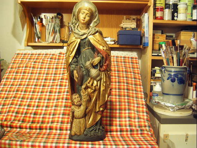

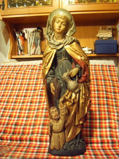

Hallo Karl und alle miteinander,
weil wir gerade mal wieder bei der Bemalung sind - hier meine " Liesl " aus Thüringen.
Geschnitzt habe ich die Figur nicht , zur damaligen Zeit , als ich die bemalt habe , hatte ich noch keine Schnitzmesser, da war ich beruflich noch unterwegs ( kurz vor dem Ruhestand ), aber zum Bemalen an einem Wochenende ( kann ich mich noch erinnern ) soviel Zeit war dann schon dazu.
Ich habe dieser " Elisabeth " bewußt eine sehr alte Farbfassung verpaßt ; heute würde ich sie vielleicht etwas heller fassen ; aber auch nur ein wenig .

Re: Hl. Elisabeth von Thüringen, in alter Fassung
... die ist nicht gefasst !
LG Karl
LG Karl
Hallo Karl ,Karl hat geschrieben:... die ist nicht gefasst !
LG Karl
... dann sagen wir halt einfach " bemalt " - ich achte da nicht so auf die Spezialausdrücke , Hauptsache , sie ist bunt , vergoldet und sieht alt aus und kommt im allgemeinen gut an .
