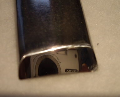

Könnten die Profis bitte einen Blick auf meine Klinge werfen.
Nun habe ich den 5/20 geschliffen.
Er ist wirklich sehr scharf geworden. Mängel hat es, das sehe ich.
Bei der Fase am Ansatz ist es nicht ganz gerade, die Klinge unten jedoch schon.
Ich denke das kommt, weil ich nicht gleichmässig im Hüftschwung bin .
Die Ecken sind leider zu rund geworden, ich bin zu weit nach aussen in der Drehung.
Und was sagen die Profis?

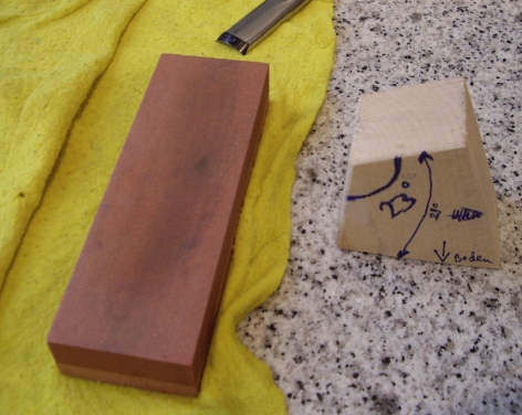

Und hier habe ich mein Klötzchen. Der 7/18 ist noch in Arbeit. Wenn der Wurm drin ist, ist der Wurm drin. Ist mir doch das Eisen vom Tisch gefallen und hat mir eine ganze Ecke abgebrochen. Das ist mir noch nie passiert.

das Eisen sieht ja richtig gut aus, ich bin echt erstaunt, denn das hast du sehr gut hinbekommen.
Das die Ecken etwas runder werden, hat aber nichts zu sagen, denn beim Schwabbeln auf einer Maschine hat man das auch. So wie das Eisen jetzt aussieht müsste es super schneiden.
Also immer schön den Hüftschwung üben, dann klappt es auch mit den Eisen.

die Fase sieht super gut aus.
Das die nicht exakt parallel zur Schneide steht kann eine ganz einfache Ursache haben.
Die Klinge ist an einer Seite etwas dicker!
Das passiert schon mal und ist nicht unbedingt ein Mangel. Wenn du den Schleifwinkel immer gleich gehalten hast, wird da wo die Klinge etwas dicker ist die Fase automatisch länger.
Wenn das schleifen und Winkelhalten ohne Hilfsmittel schaffst, würde ich mir für der Vorschliff einen etwas gröberen Stein hernehmen. 1000/2000 ist schon sehr fein, da dauert das schleifen schon recht lange.
