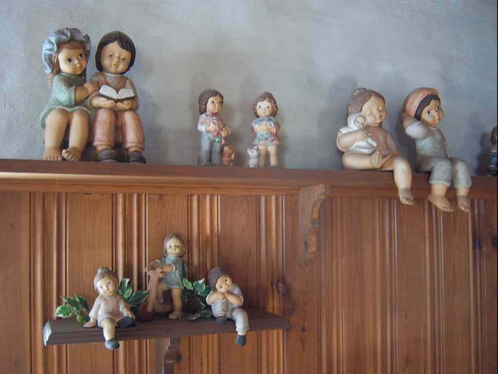

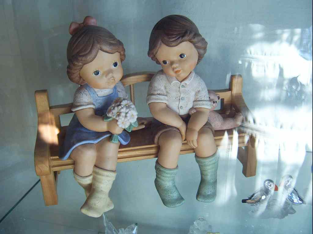

Ich kann dir dabei leider nicht helfen , denn ich sehe das etwas lockerer , einfach den eigenen Gedanken und Stil
durchziehen beim Schnitzen.
Seh dir mal die Bilder an ( meine Frau sammelt seit Jahren u.a. diese Figuren von Goebel ) die Köpfe sind so breit wie der ganze Körber und millionen von Sammlern kaufen diese Figuren, obwohl die von der Anatomie her doch total daneben sind .
Das nenne ich künstlerische Freiheit !
Aber jeder so wie er es mag !
