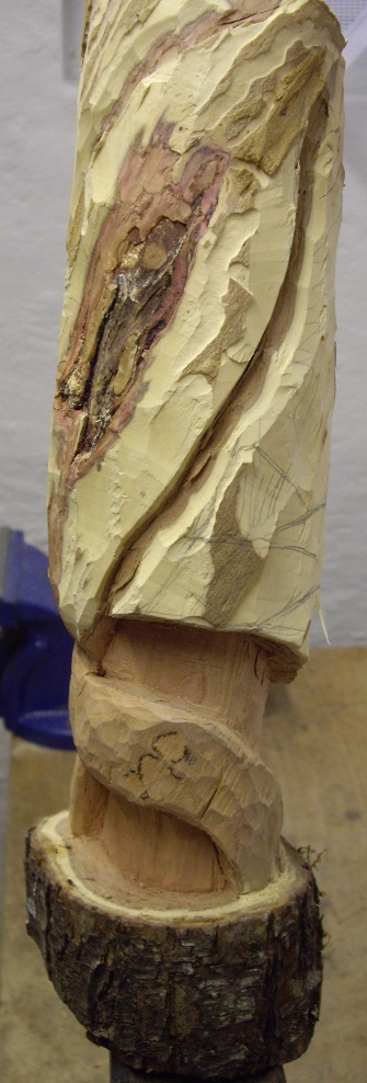

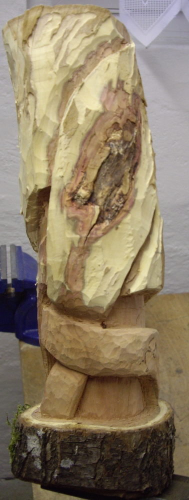

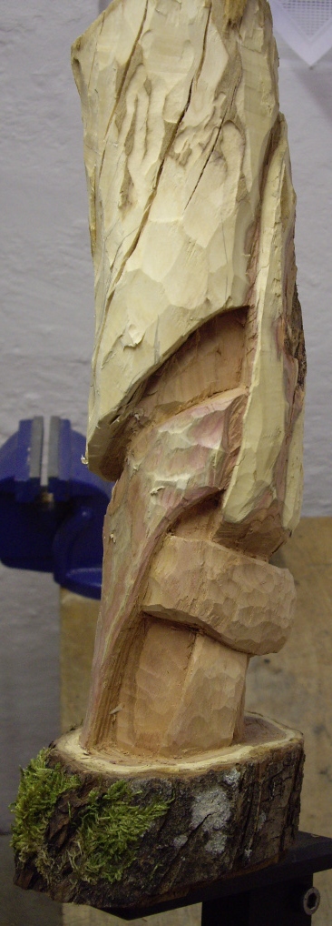

Hier Bilder, damit ihr sehen könnt was ich so werkle.
Ich hatte und habe keinen Plan was daraus werden soll.
Das Holz hat Einschlüsse etc. die mir gefallen und die ich so belassen will. Darum arbeite ich etwas heraus....
mal schauen.....
Und er hatte auch noch den Holzwurm.............musste die Tiere umplatzieren.
Es werden wohl einige die Hände über dem Kopf schlagen :mrgreen:
Danke für Eure Geduld, ich bin etwas eigensinnig ich weiss.
