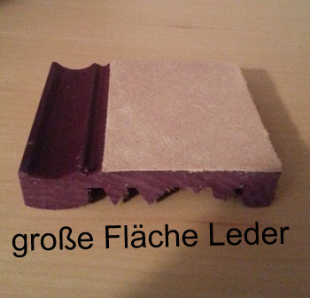

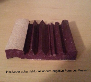

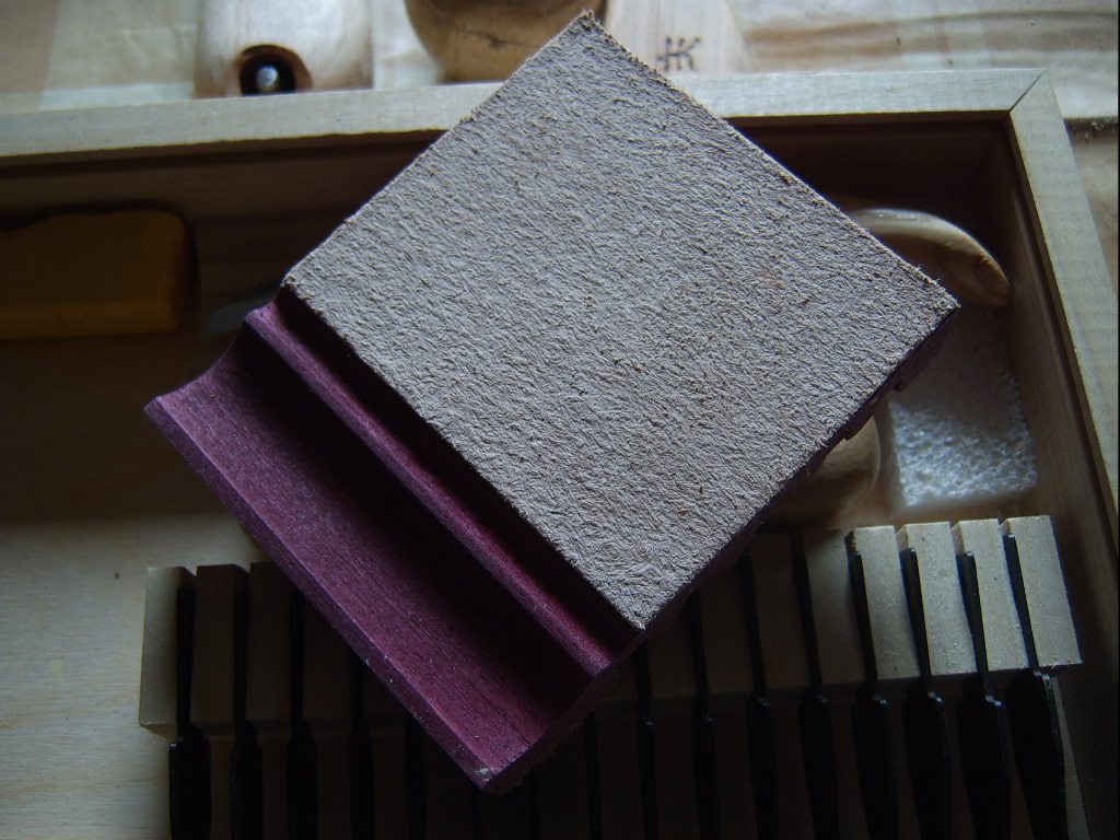

( Habe es für Ulli mal vorab fotografiert )
Schleifvorrichtung von vorne
mit Schleifmasse ?
mit Schleifmasse ?
von hinten
von hinten

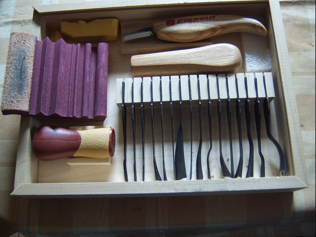

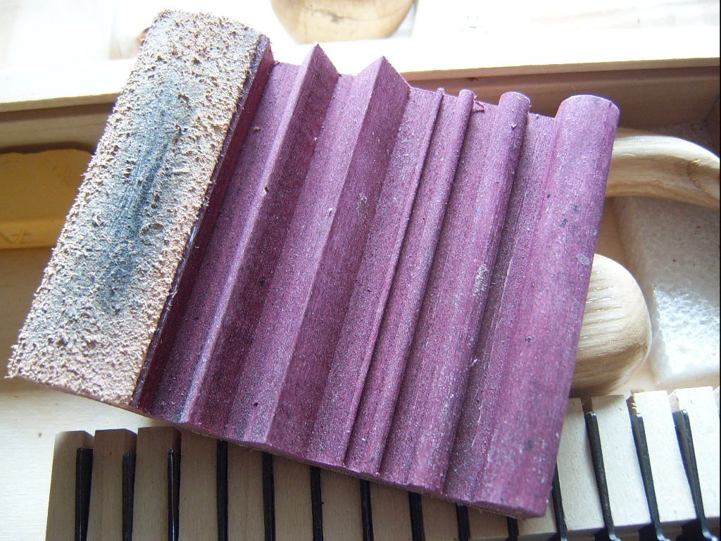

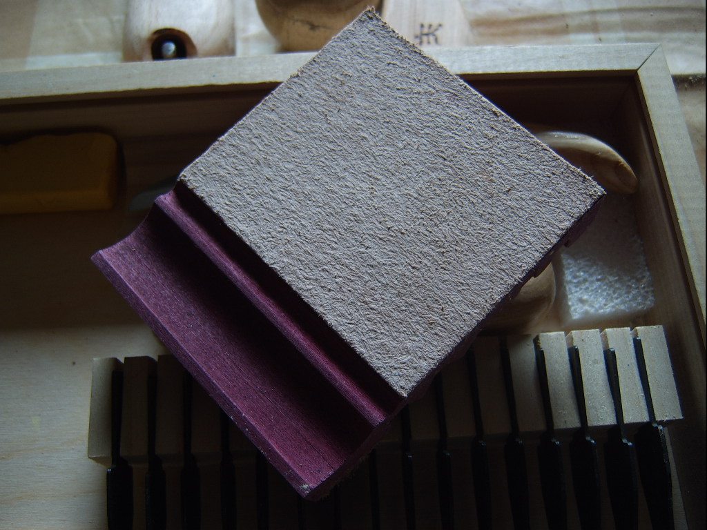

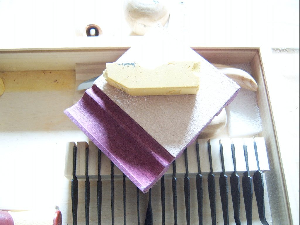

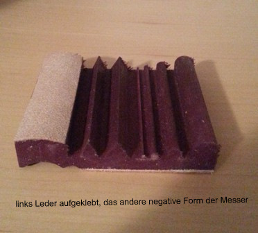

Hallo zusammen, hier die Bilder von dem mitgelieferten Schärf-Set. Gehe ich recht in der Annahme das die Messer immer nur in eine Richtung bewegt werden. Ziehen zum Körper hin. Die Profile sind ohne Lederüberzug , wird da die Paste aufgetragen oder nur die Klinge rüber gezogen ? Ich möchte mal nebenbei feststellen das man vor Beginn der Tätigkeit als Hobby-Schnitzer erst mal Schleifer werden sollte. ein unbedingtes muss, wie ich jetzt erkannt habe. :lol: Die anderen Messer schleife ich an der Maschine von der Firma Koch. V- Eisen sende ich ein und bezahle das Schärfen. Wenn ich dann die vielen Beiträge lese mit den selbstgebauten Halterungen für die richtigen Winkel, dann muss ich schon meinen Hut ziehen. Aber ich hoffe auf eine nachvollziehbare Anleitung für das Schärf-Set, dann werde ich damit schon klar kommen.
Gruß Ulli.

Beitrag von Volker » Do 19. Mai 2016, 16:05
Hallo FLEXCUT-Freunde
die Nachschärfelemente von FLEXCUT sind gewöhnungsbedürftig. Das geht schon mit der gelben steinharten Schärf(Paste) los. Die nehme ich nicht, weil sie zuhart ist. Meine grüne Schwabbelpaste ist zwar auch fest aber die kann man für die Flächen nehmen.
Die Holzprofile haben mich von der Idee her begeistert. Allerdings war mir die Länge von ca 10cm zum Abziehen von Hohleisen zu Kurz. Darum habe ich mir diverse Hohlleisten unterschiedlicher Radien gekauft und jeweils 30cm lang abgesägt und mit weichem Leder beklebt und mit Polierpaste bestrichen. Je länger der Abziehweg umso weniger Striche muß man führen. Auf diesen Leisten ziehe ich unterschiedliche Stiche, die sich in die Leiste schmiegen, ab.
Die hochstehenden Profile der FLEXCUT- Abziehklötze benutze ich gerne um eine kleine Innenfase in meine Eisen zu ziehen. Das Holz habe ich mit Chromputz-Paste bestrichen. Die trocknet zwar gleich, aber mit einem leicht öligen Lappen wirds dann auch gut.
Besonders gut finde ich die Profile mit denen man V-Eisen (sogar unterschiedlicher Winkel) innen entgraten und polieren kann. Wer keine Arkansas-Mini-Formsteine hat wird sicher begeistert sei.
Trotzdem finde ich diese Holzteile von FLEXCUT gut. Sie ermöglichen das Abziehen mit minimalen Mitteln. Weil die FLEXCUT-Klingen so kurz sind sind diese Teile vielleicht ausreichend. Wer allerdings FLEXCUT einsetzt weil er nur minimalen Platz für sein Hobby hat wird möglicherweise sogar begeistert davon sein.
