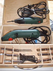

Ich mache viel , was so aufwendig ist , mit den elektrischen Schnitzmessern , da plage ich mich dann nicht so .
Felix
Re: Meine Masken
Beitrag von Felix » So 26. Jun 2016, 14:54
Ist das so eine "Schwing-Schneider" oder so was?
Habe so etwas ähnliches mit Sägeblättern, staubt leider wahnsinnig.
