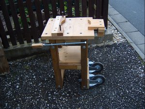

Hallo Jakob , und alle anderen Schnitzfreunde .
Alle Achtung, was ihr - der Jakob , der Heinrich , und wer sonst noch - euch für Mühe gemacht habt , mit euren
wunderbaren Schnitzböcken.
Ich habe meinen vor längerer Zeit einmal eingestellt , finde ihn aber nicht mehr , vielleicht war es auch noch im ersten Forum ?
Nachdem ich ihn sehr selten brauche , habe ich nur auf die Funktionen und die Zweckmäßigkeit geachtet und sicher nicht so auf die optische Qualitätsarbeit , wie bei euren schönen Tischen.
( ich mach mal auf die Schnelle , da es gleich Essen gibt )

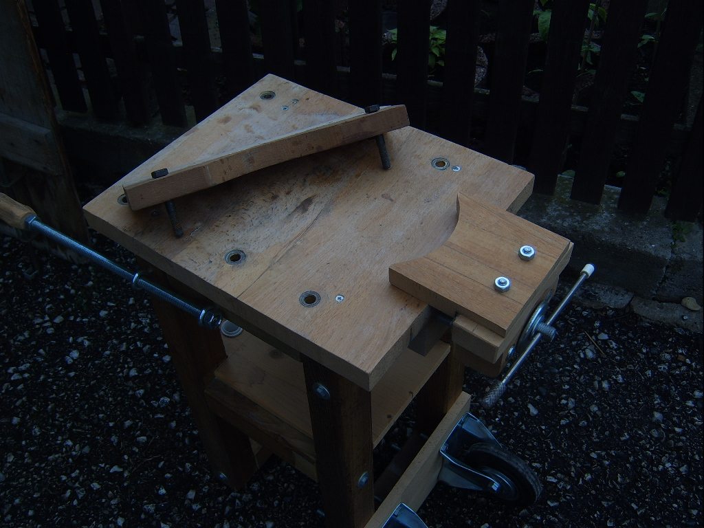

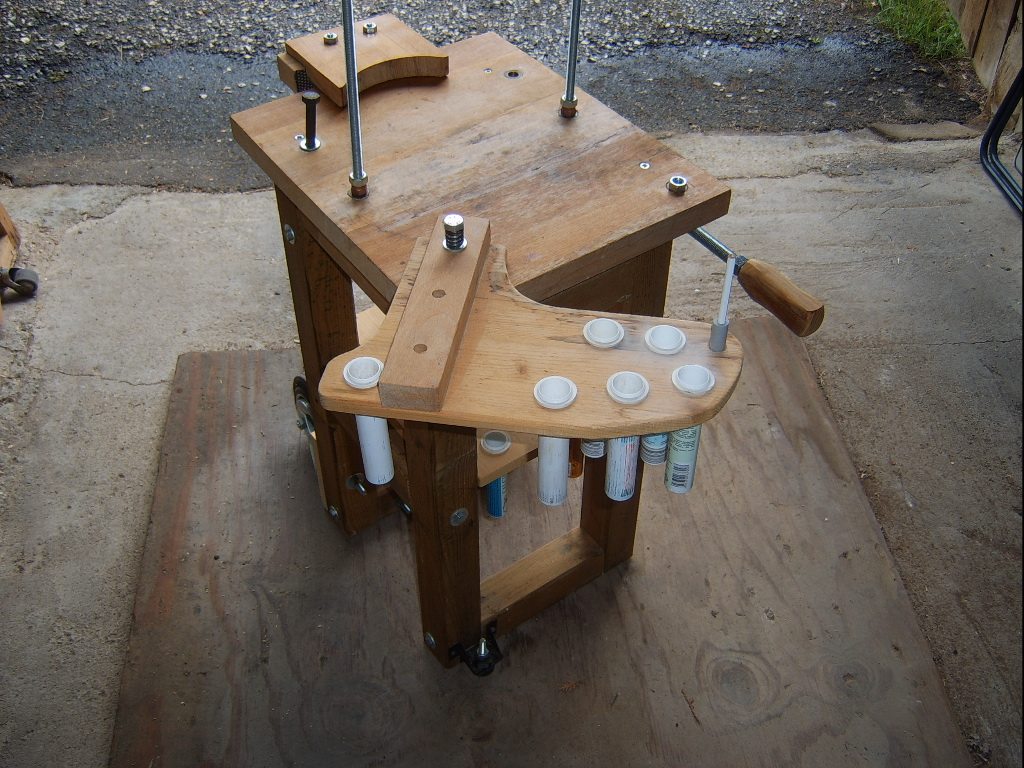

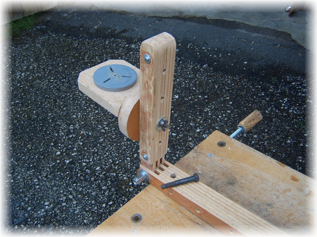

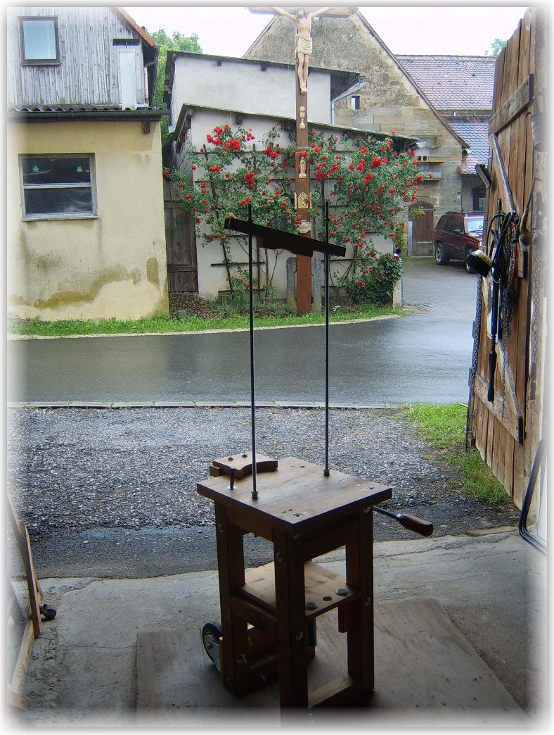

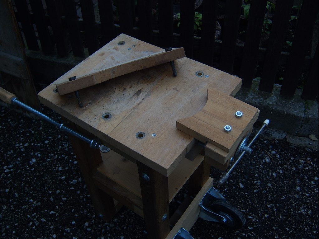

Schaut euch die Bilder mal an , ich kann praktisch alles Mögliche damit einspannen , sogar große Rohlinge bis 95 cm hoch ; Schnitzgalgen anschrauben , schräge Klemmplatte für Reliefs ( nicht im Bild ) . Das Ganze ist , wenn ich es kippe , mit der Lenkstange fahrbar , da ich es in der 20 meter entfernten Scheune stehen habe .

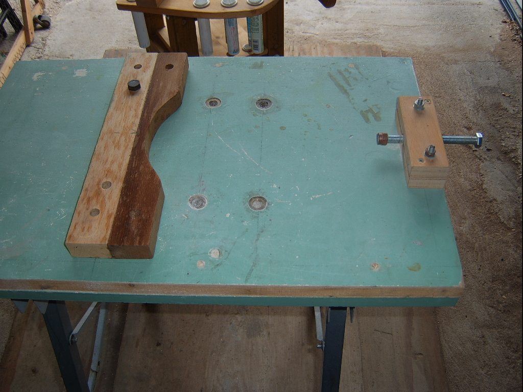

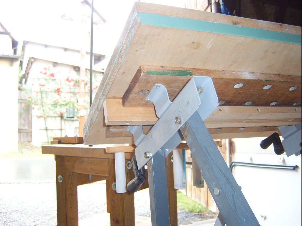

Zusätzlich zeige ich euch noch die sehr einfache Möglichkeit - ein Brett mit Klemmvorrichtung , das ich in so einen einfachen Baumarkttisch einklemmen kann .
Habe überall Metallbuchsen eingebaut und verwende grundsätzlich " kurze und längere Maschinenschrauben ",
wenn notwendig , stecke ich da teilweise ein Stückchen von einem alten Gartenschlauch drüber .
Ich habe mit dem Messer noch nie Eisenteile erwischt , deswegen habe ich damit auch keinerlei Probleme.
Wenn ich was höheres zum Einspannen habe , nehme ich einfach sehr lange Maschinenschrauben und stecke da teilweise ein Stückchen Schlauch drüber , damit mir die Schraube nicht nach unten rutscht .
Wer Angst um seine Messer hat , sollte das natürlich anders machen .
mein " einfacher " Schnitzbock

weitere Bilder zum Schnitztisch von Hans !

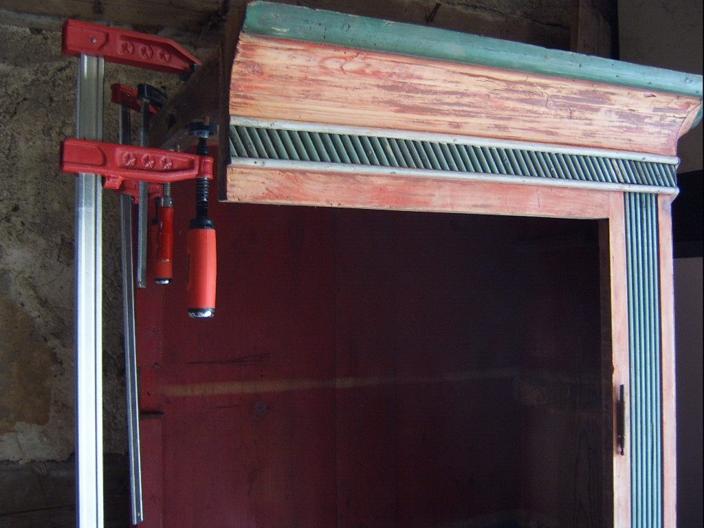

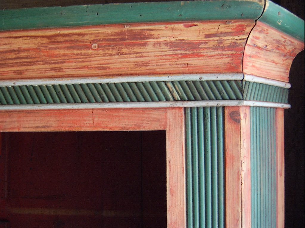

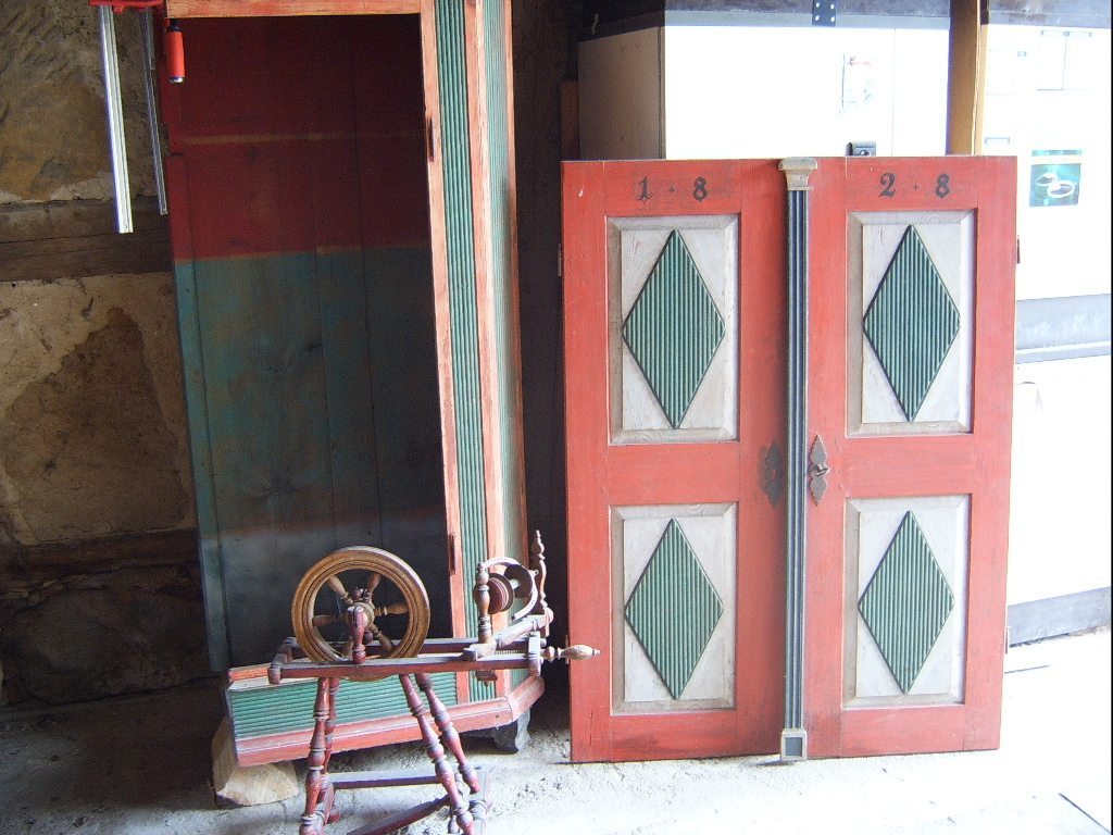

Eine meiner anstehenden Arbeiten sind zufällig mit auf dem Beitrag - habe Nummern verwechselt beim montieren der Bilder , aber mit der Erklärung paßt es ja auch irgendwie mit hinein .
Der alte Bauernschrank - ich habe ihn bereits vorbehandelt - wird erst mal etwas mit eingefärbten Holzkitt bearbeitet , dann kann ich ihn nur im selben Farbton , lasierend auffrischen . Eine totale Entfärbung ist hier nicht möglich , wenn der Schrank nicht beschädigt werden soll . Ich habe ihn mal vor ca 40 Jahren bekommen und er steht bei mir seit 30 Jahren nur herum , da er bedingt durch mein Innenfachwerk und den kleinen Räumen nirgends
gestellt werden kann .
Jetzt wäre ja alles soweit geklärt.
vor lauter " schnell , schnell " , weil das Mittagessen bald so weit war , habe ich ein paar Bilder vertauscht , aber es geht gerade noch so .
Es gibt da ja oft die Meinung : Rentner ... die gehen viel spazieren , sitzen in den Kaffeehäusern herum , stehen den ganzen Tag am Fenster , usw . - da muß ich was falsch gemacht haben ?

Einen Feuerwehrpatron mit ca. 90 cm Höhe habe ich seit Jahren noch dastehen , das war auch der Grund , warum ich den Tisch mit der Stangenhalterung gebaut habe - so eine große Figur kann man schlecht anders einspannen oder halten , da paßt das prima dafür .
