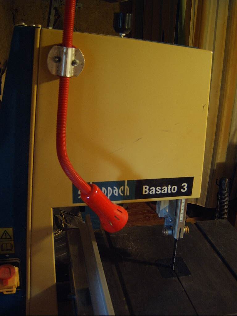

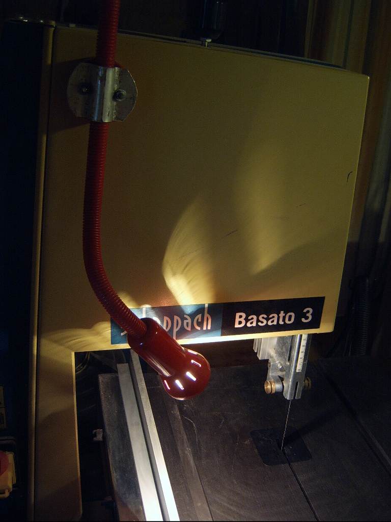

"es war einmal" eine Klemmlampe , die man mit so einer Zwicke, überall hinklemmen konnte , dann zerbrach diese
Klemme .
Jetzt habe ich sie an einen großen Magneten aufmontiert (von einem alten Lautsprecher ) , somit kann ich sie in jeder Stellung z.B. an meiner Bandsäge anbringen .
So kann ich diese Lampe weiterhin prima verwenden .
Eine einfache Beleuchtungsmöglichkeit !

der Vorteil von so einer Schwanenhalslampe ist , daß man sie in jede Position bringen kann um das Licht genau dahin zu lenken , wo man es braucht.
Wollte sie schon entsorgen , da kam mir noch schnell die Idee mit dem Lautsprechermagnet, so kann man fast jeden
Krempel manchmal noch gut integrieren .

die Dinger sind wirklich praktisch und mit LED-Birnen auch an Werkzeugmaschinen unkaputtbar.
Normale Birnen sind mir an der Drechselbank schon öfters zur Dunkelkammerbeleuchtung mutiert, LED hält!
