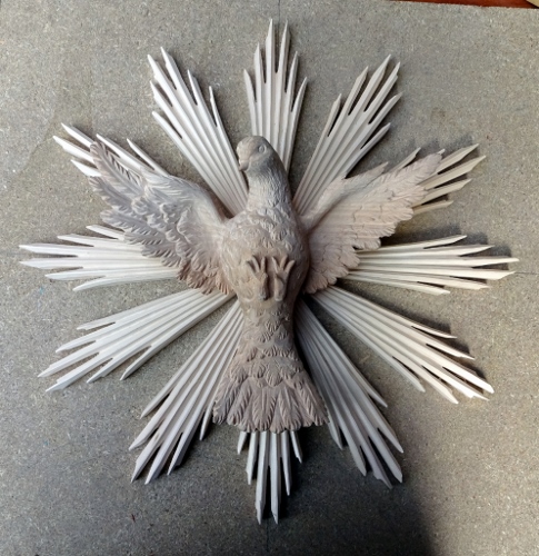

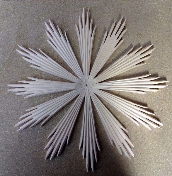

Die Strahlen wurden einzeln angefertigt um dem Faserverlauf längs der Strahlen zu schnitzen. Die Strahlen wurden mit der Bandsäge vorgeschnitten. Sämtliche Flächen wurden aber nachgeschnitzt. Wie seht habe ich die einzelnen Strahlen dann auf einer Holzplatte zusammen geleimt.
Die Taube (heiliger Geist) habe ich nach einen Bild gefertigt. Die Größe habe ich nach dem Altar angepasst.
Aus einen Lindenbrett habe ich die Umrisse grob ausgesägt. Dabei habe ich die Faserrichtung Quer verwendet. Die Flügelspitzen sollten ja nicht brechen. Quer zu schnitzen ist jedoch noch eine Stufe schwieriger.

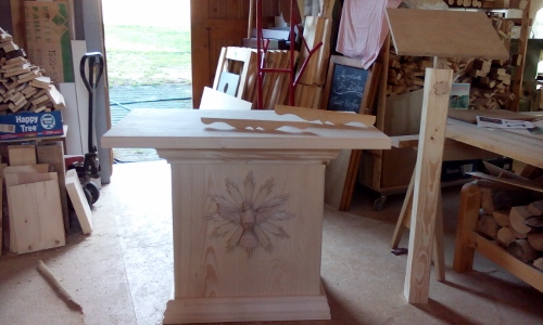

Als nächster Schritt ist nun der Hobbyschreiner gefragt.
Die Tischplatte und alle anderen Arbeiten wurden in Fichtenholz gemacht.
Die Tischplatte und die Seitenwände wurden aus gehobelten Brettern, mit Flachdübel verleimt.
Die Zierleisten unten und oben wurden aus einen Stück gefräst. Die Form habe ich nach meinen Vorstellungen und Möglichkeiten bei einen anderen Schreiners anfertigen lassen.
Der heilige Geist und die Strahlen sind von hinten verschraubt. So kann der Kirchenmaler die Strahlen leichter vergolden.

ich schaue mir immer wieder deine Taube an , sie ist so einmalig .
Ich habe mir vor Jahren schon eine kleine Wanduhr geschnitzt , auch mit Strahlenkranz und der Taube ,
aber ... jetzt weiß ich erst , wie eine solche Taube in dieser Stellung aussehen muß . :oops:
Werde also meine Taube auf dem kleinen Ührchen umändern müßen ; die Flügel sind jedenfalls schon mal falsch bei mir .

Hallo Sepp, sehr schön ausgeführt. Da sieht man schon das gute Planung dahinter steht.

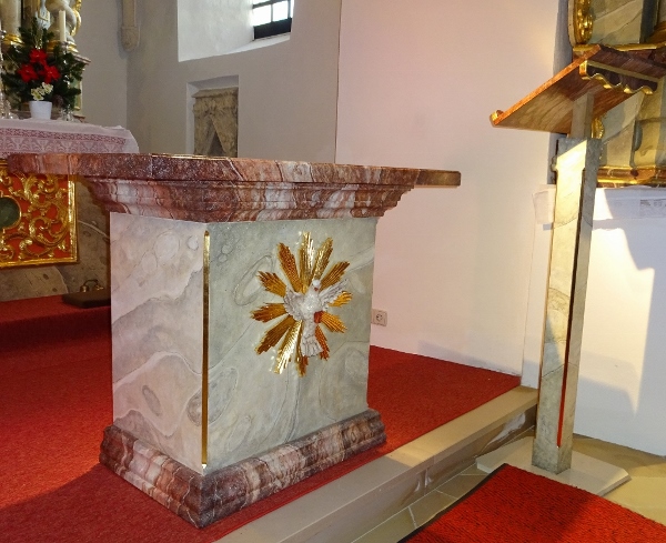

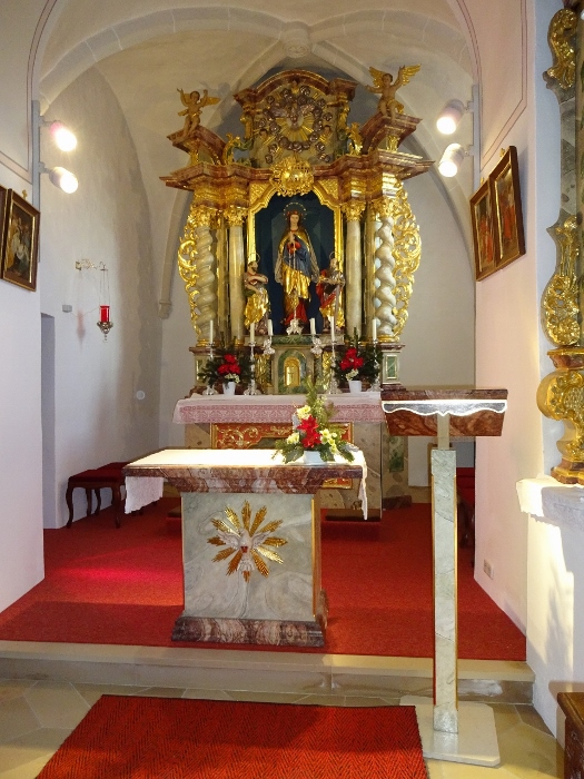

Hier nun das Finale.
Der Altar wurde von einen Kirchenmaler bemalt und vergoldet.
Am letzten Freitag fand die feierliche Einweihung, durch unseren Pfarrer statt. Anwesend war fast das ganze Dorf und Prominenz.
Auch die Presse war da http://www.donaukurier.de/lokales/riede ... 02,3301597
Hier noch ein paar Bilder. Rechts seht Ihr das passende Ambo, welches auch von uns gefertigt wurde.

Re: Volksaltar
Beitrag von Hans » Mi 14. Dez 2016, 06:39
insgesamt eine Glanzleistung auch von dem Kirchenmaler - die Glanzvergoldung und die Marmorierung -
alles beeindruckt mich sehr .
Ein prima Werk ! Da sind , wie man in der alten Sprache sagt : " Hochlöbliche Künstler vor dem Herrn "
für diese Leistung zusammen gekommen .
Allen Respekt !
