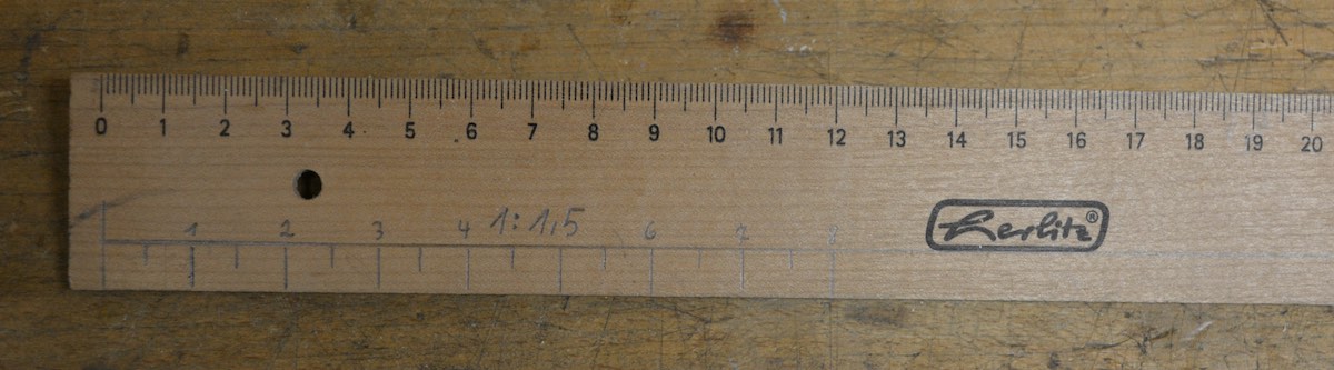

in einen meiner Beiträge habe ich von einem Vergrößerungslineal gesprochen.
Wer von euch hat noch nicht versucht eine schöne kleine Figur aus Gussmasse oder Porzellan zu vergrößern und das mit mehr oder weniger Erfolg.
Für viele ist ein Punktiergerät recht umständlich und in der Anschaffung auch nicht ganz billig.
Es geht wesentlich einfacher und kann von jedem mit minimalen Aufwand selbst hergestellt werden und das in jeder beliebigen Größe.
Hierfür ist lediglich ein Stechzirkel und eine Holzleiste erforderlich.
Ich habe hier mal ein Holzlineal zur Anschauung verwendet.
Mit dem Stechzirkel wird die Figur abgetastet und am original Lineal der Wert ermittelt. Nun geht man auf die andere Seite der Vergrößerung und stell diesen Wert ein.
So hat man wie in meinem Beispiel Vergrößerung 1:1,5 , dieses Maß kann man nun aufs Holz übertragen. Wie schon erwähnt, lassen sich auf diese Art und Weise alle möglichen Vergrößerungen realisieren.
An meinem Beispiel habe ich die Einzeichnung der Millimeterangaben aus Zeitgründen weggelassen. Ich bitte daher um Nachsicht.
Re: Ein Lineal zum Vergrößern
Beitrag von Dirk » Sa 14. Jan 2017, 08:45
Das ist wieder eine super Idee. Das hilft bestimmt den einen oder anderen Schnitzfreund. Mir natürlich auch.
Danke dafür.
Beitrag von Sepp » Sa 14. Jan 2017, 09:28
Ich benutze solch ein Lineal. https://www.amazon.de/30cm-Aluminium-Ma ... B003HKSHVE
Hier lassen sich verschiedene Maßstäbe verwenden.
Beitrag von hoerbi » Sa 14. Jan 2017, 14:56
das es so ein Lineal mit derartigen Maßen im Handel gibt ist mir neu. Nun man kann ja auch nicht alles wissen. :? Werde mir aber so ein Teil gewiss zulegen, das erspart zumindest das Zeichnen.
Danke fürs Einstellen.
Beitrag von Sepp » Sa 14. Jan 2017, 17:44
Das Lineal mit dem Link ist aus Alu. Ich habe eins aus Plastik. Billiger und ausreichend.
