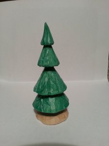

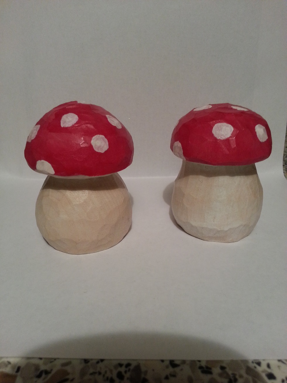

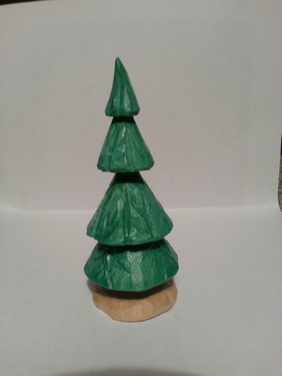

Habe für unseren Adventmarkt außer meinen Drechslereien, auch noch schnell zwei Pilze und einen Baum geschnitzt.
Die Hölzer wurden von mir vorgedrechselt und dann beschnitzt.
Bemalt habe ich mit Aqua-Farben und mit Büffelbeize eingelassen.
Baum und Pilze

Hallo Günther,
den Baum und die beiden Pilze sind sehr schön geworden. Ob du diese nun auf der Drechselbank vorgedreht hast oder alles aus dem Stück geschnitzt, so ist das Vordrechseln doch lediglich eine kleine Arbeitserleichterung.
Was die farbliche Gestaltung anbelangt kannst du noch eines drauflegen.
Normale Schulmalfarben ( halbflüssig) gemischt mit etwas Körnerbeize (braun), dann bekommst du
eine Farbe die der Realität (Natur) entspricht. Voraussetzung hierfür ist natürlich, das du das Holz zuvor Grundierst. Das kannst du bei kleinen Arbeiten mit Weißleim 1 : 4 verdünnt mit Wasser oder mit Hasenhautleim realisieren.
Bemerkung: Alle im Handel erhältlichen Holzgrundierungen beinhalten den Grundstoff von Weißleim.
Was deinen Baum angeht werde ich in den nächsten Tagen auch auf Wunsch vom Ulli einen Baum in einzelnen Schritten erklären und bildlich dokumentieren.
