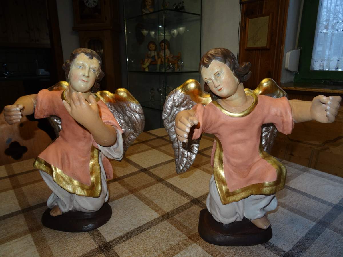

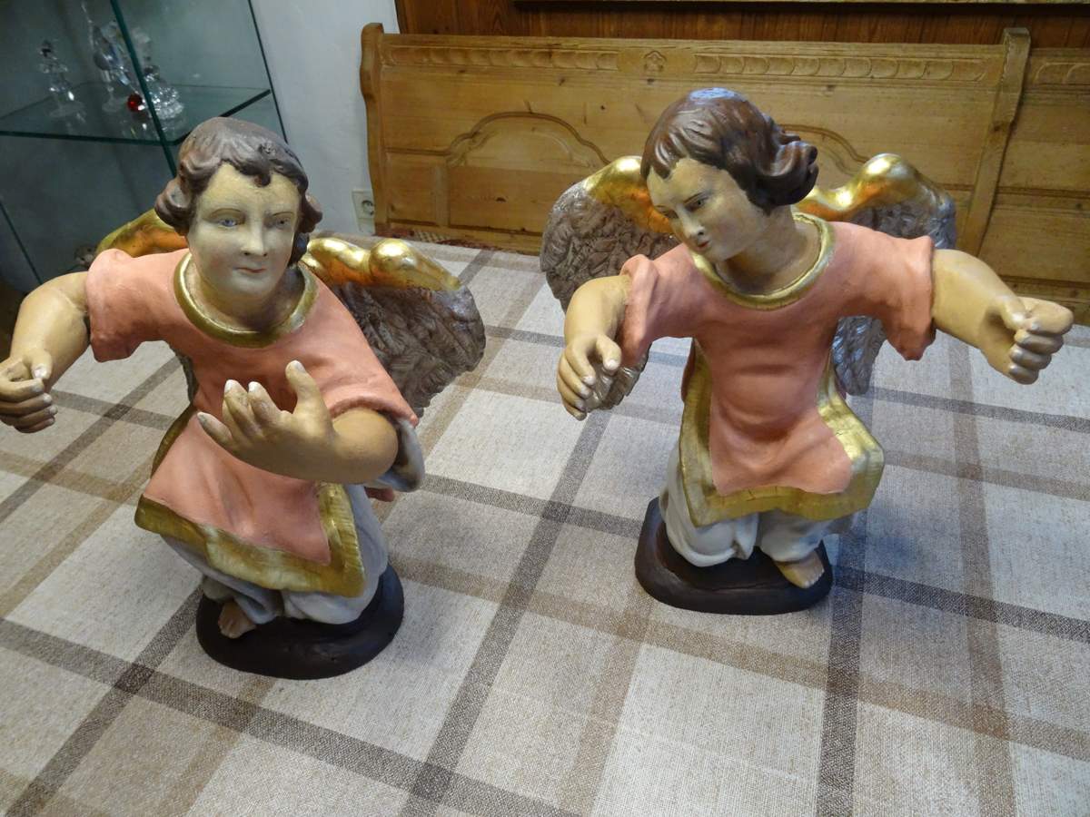

Beitrag von Hans » So 3. Dez 2017, 11:13
was macht man nicht alles , vorallem wenn man in einem kleineren Dorf wohnt , indem man sich untereinander kennt - zumindestens vom Sehen her .

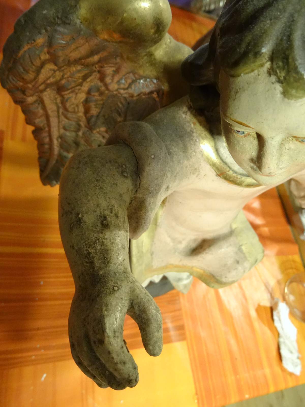

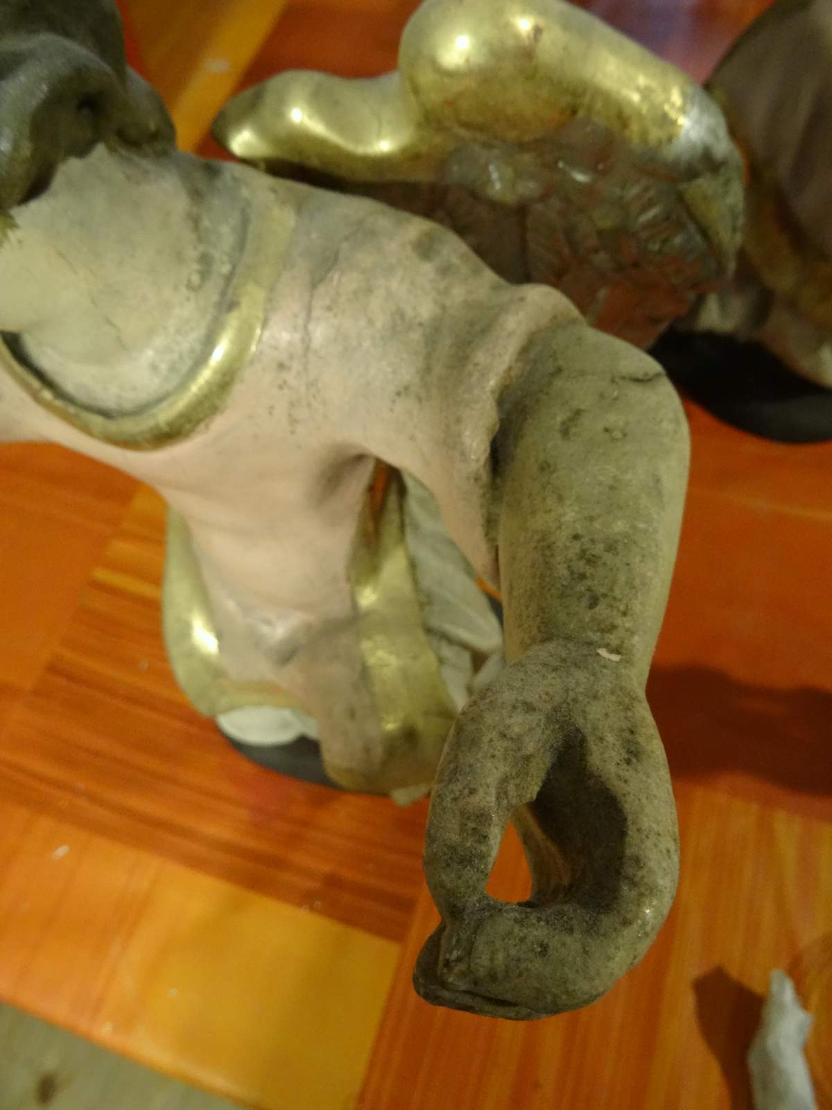

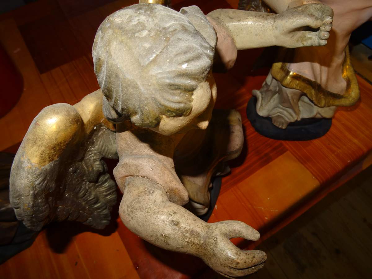

Diese 2 Engel ,hat mir der Kirchendiener gebracht , sie lagen mindestens 60 bis 100 Jahre auf dem Dachboden der alten Kirche . Der dicke Ruß hat sich schon tief in die Farbe eingefressen , verschiedene Farbschichten waren aufgeplatzt und fehlten schon . Sie waren in einem so schlechten Zustand , daß sie scheinbar als unreparabel auf den Dachboden landeten. Es war für mich einfach mal eine Herausforderung , sie wieder so herzurichten , daß sie wieder ihren Platz am Seitenaltar einnehmen können .
Hier muß natürlich der Farbglanz , der Farbton , alles gemischt werden , so einfach aus der Tube oder aus dem Döschen , geht narürlich nicht , es sind Antiquitäten und da muß schon alles paßen .
Na , dann seht mal selbst "
...  vorher
... vorher
...  vorher
... vorher
...  vorher
... vorher
...  nachher
... nachher
...  nachher
... nachher

Es gehört schon eine Menge Können und Mut dazu solche Engel zu restaurieren. Bin begeistert solche Bilder von vorher und nachher zu sehe.

Kompliment Hans, da ist schon viel Erfahrung nötig um sowas wieder hinzubekommen. Du hast die dir gestellte Aufgabe sehr gut gelöst. Die Kirche kann sich freuen.Jetzt können die
Figuren weitere 60 Jahre den Betrachter erfreuen.

wenn Du nicht schon mal geschrieben hättest das Dein Bruder Restorator ist, und Du viel von ihm gelernt hast, hätte ich schon früher vermutet Du wärst hauptberuflich Restorator.
Die beiden Engel hast Du hervorragend professionell restauriert! Meine Hochachtung für Grundierung,Farbgestaltung und Vergoldueng.
