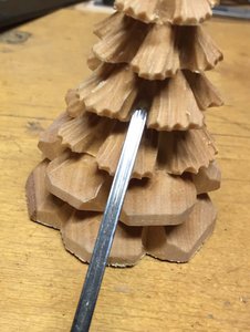

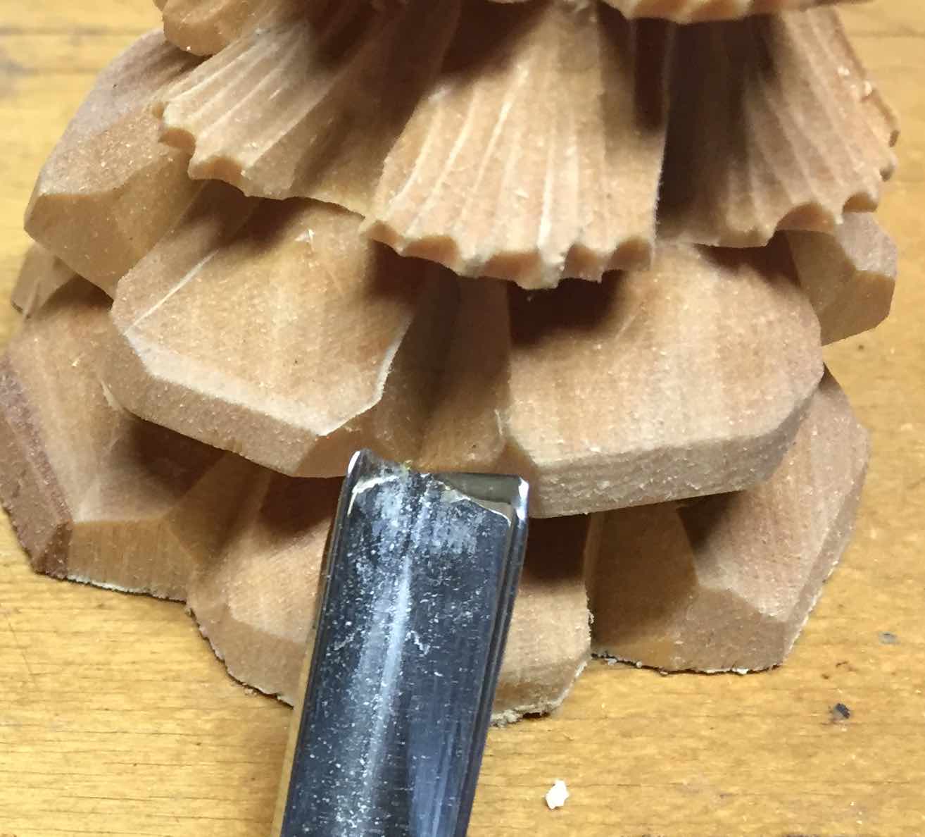

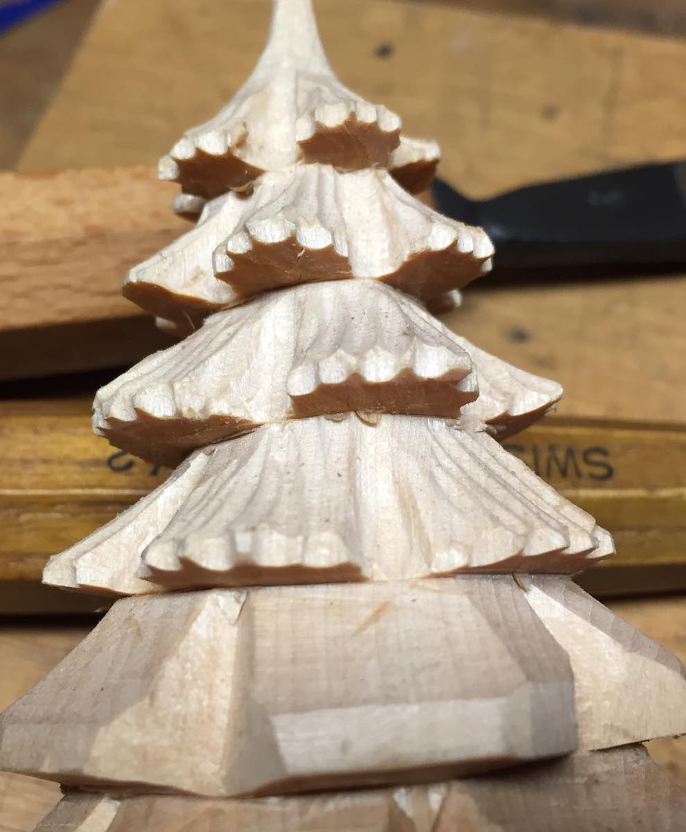

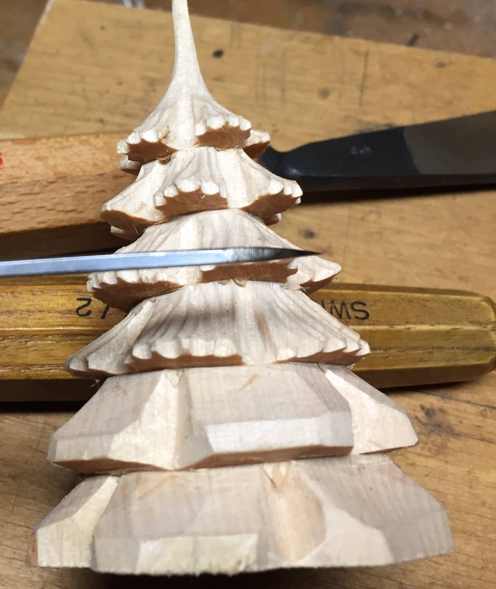

Jetzt beginnt die eigentliche Fleißarbeit. Mit einem Bohrer 11/2 oder 11/3 beginnt man an der unteren Kante der ersten Ebene oben, nach oben zu schneiden. Dann die zweite Ebene, wobei das Eisen durch den Zwischenraum der einzelnen Zweige der 1. Ebene durchgeführt wird.
Nach dem alle Äste geschnitten, werden die restlichen Späne noch mit einem Rosenmesser ausgeputzt. Zu aller letzt wird mit dem gleichen Bohrer an den Zweigenden von oben nach unten gestochen um dem Zweig etwas Form zu geben.
Ich hoffe, das jeder mit dieser Beschreibung klar kommt, ansonsten fragt einfach nach.

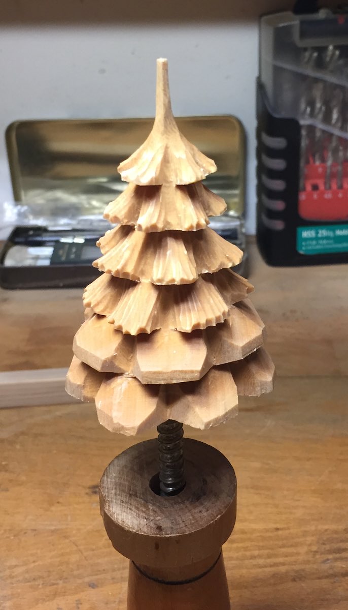

hier nun die Detailaufnahmen.

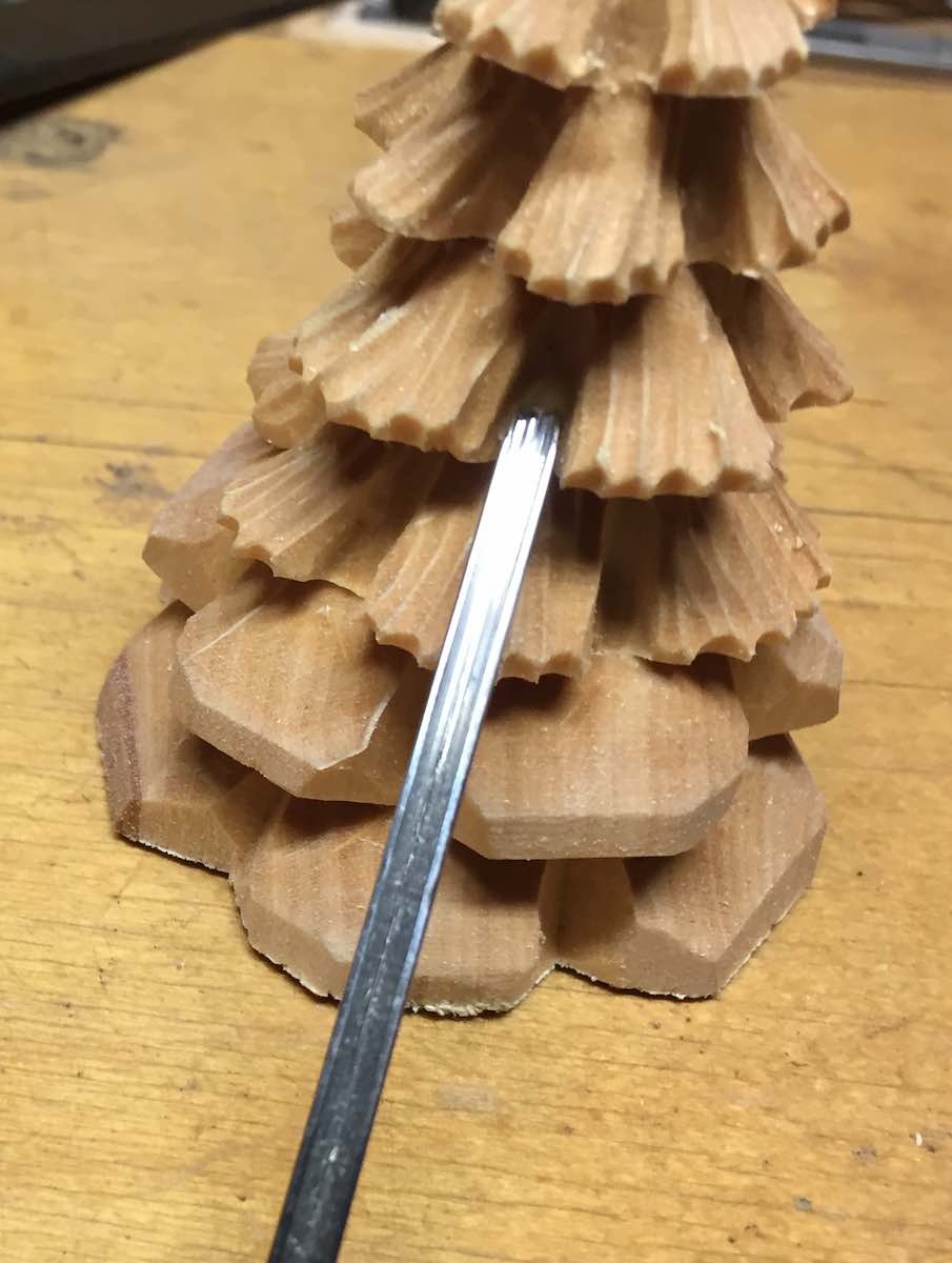

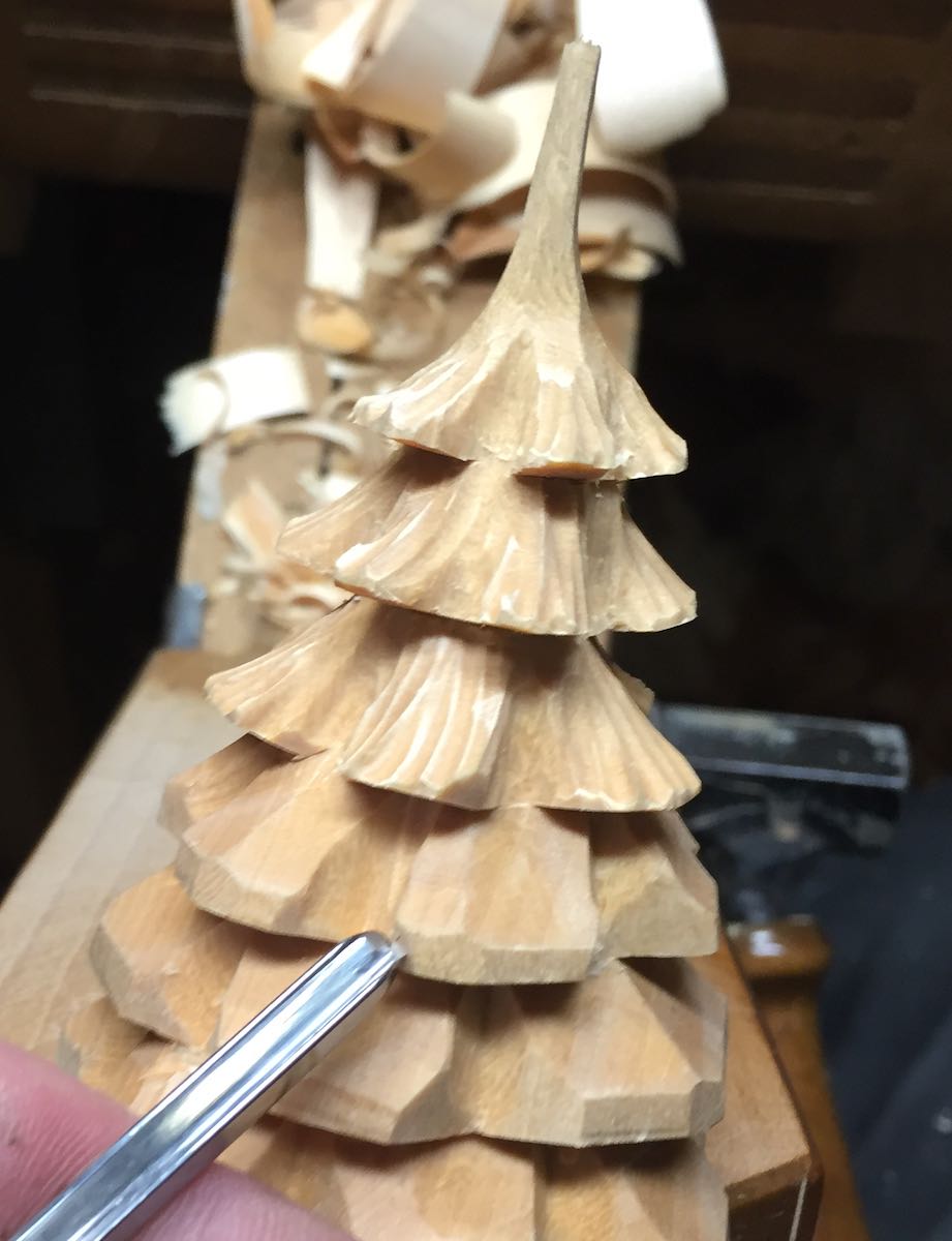

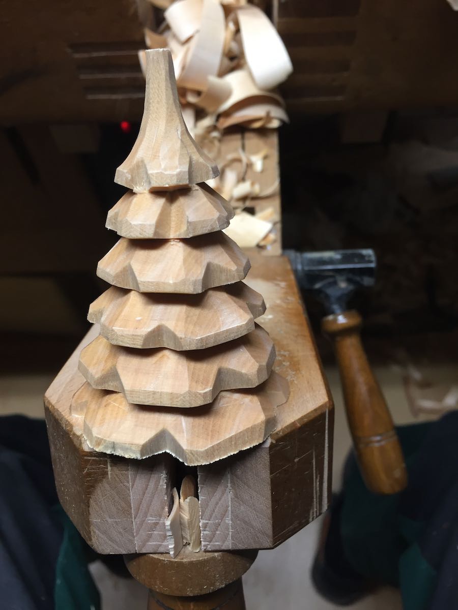

Beitrag von hoerbi » Mi 13. Dez 2017, 19:29

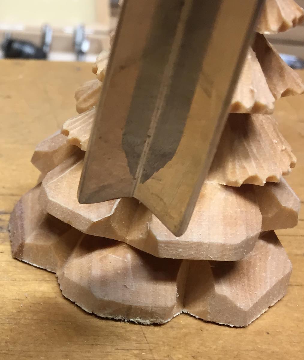

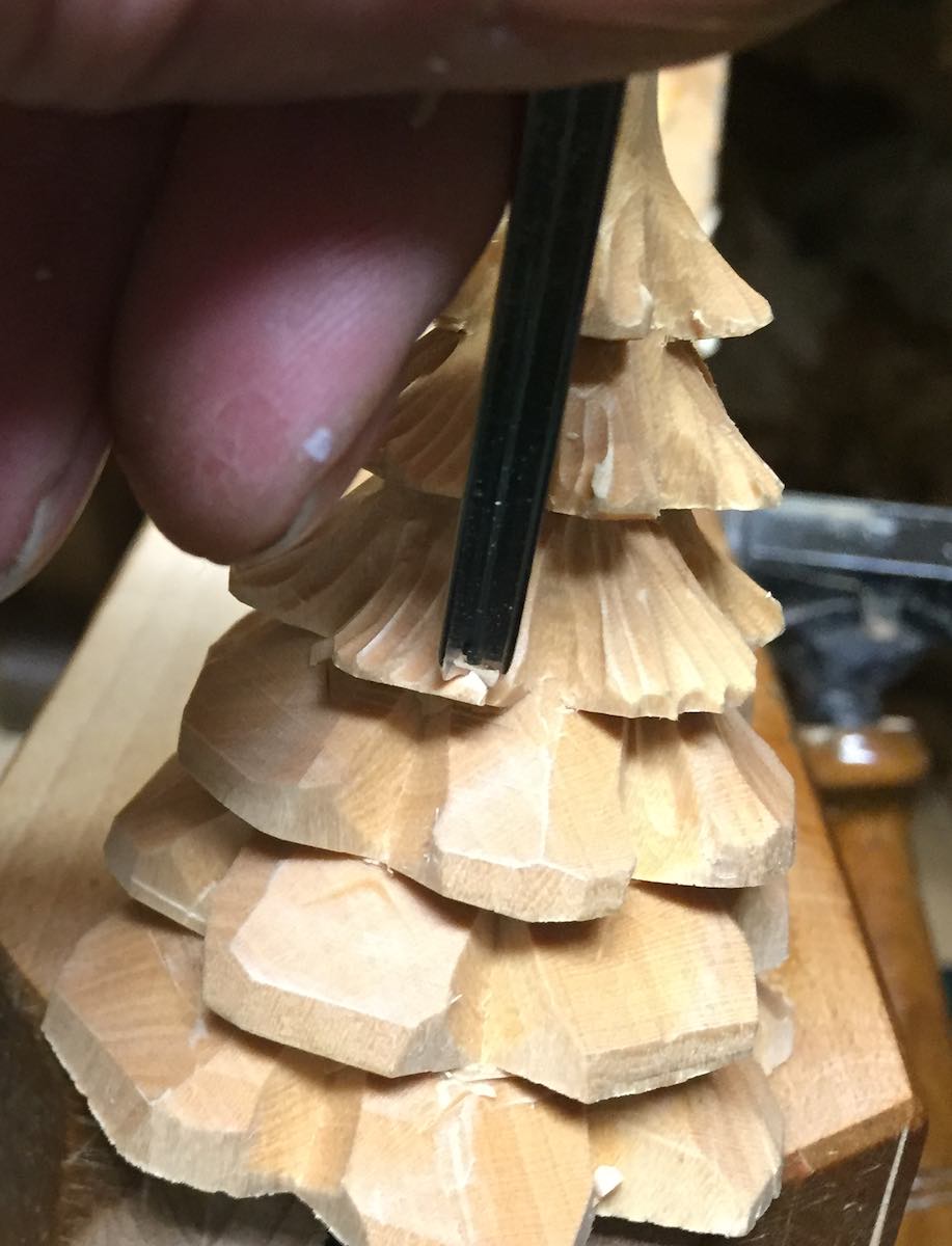

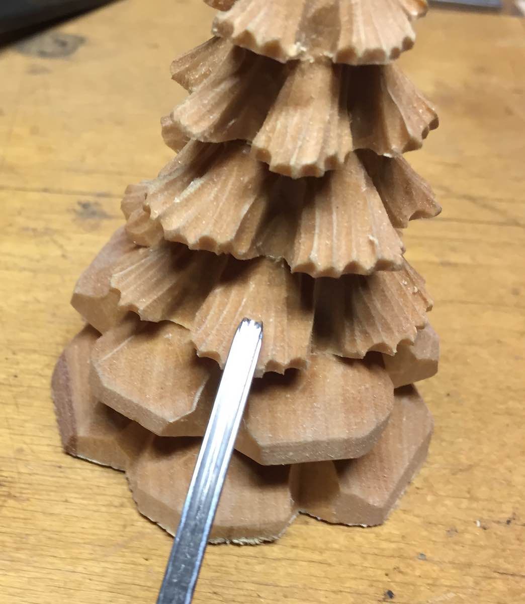

weiter Fotos
Im Bild 5 zu sehen, wie man die Unterseite der einzelnen Ebenen gerade einschneidet und auch die Reste entfernt werden die mit dem Geißfuß oder mit einem geraden Balleisen stehen geblieben sind. Ferner ist darauf zu achten, das mit dem 2 mm Bohrer in der Mitte des jeweiligen Astes bis in die darüberliegende Ebene geschnitten wird.
