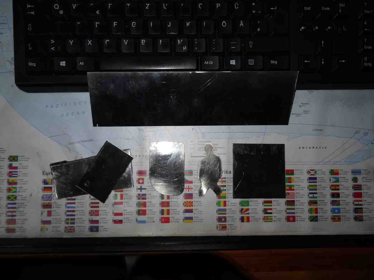

Zum schnitzen von Löffeln kannst du alle Obsthölzer und eine Vielzahl von normalen Laubhölzern wie Buche, Eiche, Esche, Ahorn usw. verwenden. Das Holz sollte eng gewachsen sein. Nadelhölzer eignen sich nicht. Die schönsten Maserungen im Holz hast du bei den Obsthölzern. Um die Innenfläche schön glatt zu bekommen, ohne diese zu schleifen, kann man sich für diese Zwecke eine kleine Ziehklinge anfertigen.

Ja , das mit den Ziehklingen mache ich auch schon länger , da war ich noch beruflich unterwegs und habe in einem Berufs - Lehrzentrum in Ilmenau /Thüringen ein Stück Weißblech- Federstahl bekommen , mit dem habe ich schon einige solche Hilfsmittel angefertigt. Ich weiß nur noch , daß der Lehrmeister die riesige Maschine zweimal herunterkrachen ließ , um ein Stück von dem Blech abzuschneiden - so hart ist das Zeug ; ich ziehe dann immer wieder mit einem Messerwetzstahl die Kanten scharf.
