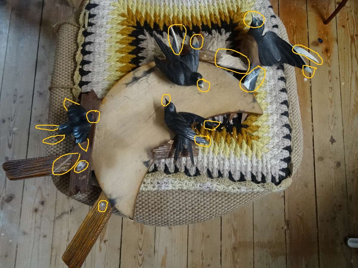

ja ich nehme zu 90 % selbstgemischte Ölfarbe , so wie es vor 500 Jahren schon gemacht wurde und wie du siehst
gibt es die Bilder heute noch . Nachdem ich sehr viel Sachen für Antikhändler restauriere , geht das auch nicht anders, denn da muß der Farbton exakt auch im Glanz stimmen , sonst gehen die wo anders hin , vorallem werden davon die meisten Sachen nach USA verkauft .
Aber mach nur mal , zuletzt ist das Ergebnis ausschlaggebend , wie es aussieht. Jedenfalls nur sehr lasierend arbeiten , sonst wirkt das Teil wie Keramik oder Plastik.
Gruß ... Hans ( ein Bild anbei , es ist ein Spiegel, bei dem einiges abgebrochen ist und fehlt , zuletzt darf man nichts mehr von der Reparatur sehen )
Vorarbeit , zuerst die abgebrochenen Teile ersetzt und repariert
