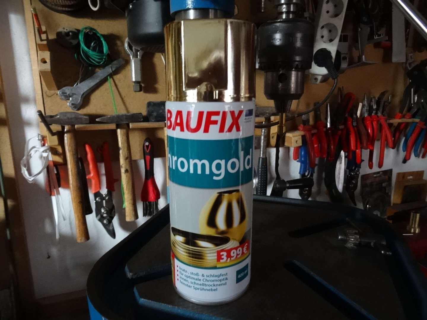

zu deiner Frage ... es kommt natürlich auf den Wert vom Schnitzwerk an , was man für die Vergoldung investiert .
Farbe , naja - für einfache Sachen gibt es da z. B. zur Zeit ein Chromgoldspray , das sieht täuschend echt aus und ist hochglänzend ( siehe Bild , von Norma ) alles andere an Farbe ist stumpf und voll daneben und hat einfach keinen richtigen Goldton .

Goldspray - hochglanz
Arbeiten von mir , mit diesem Goldspray bearbeitet .

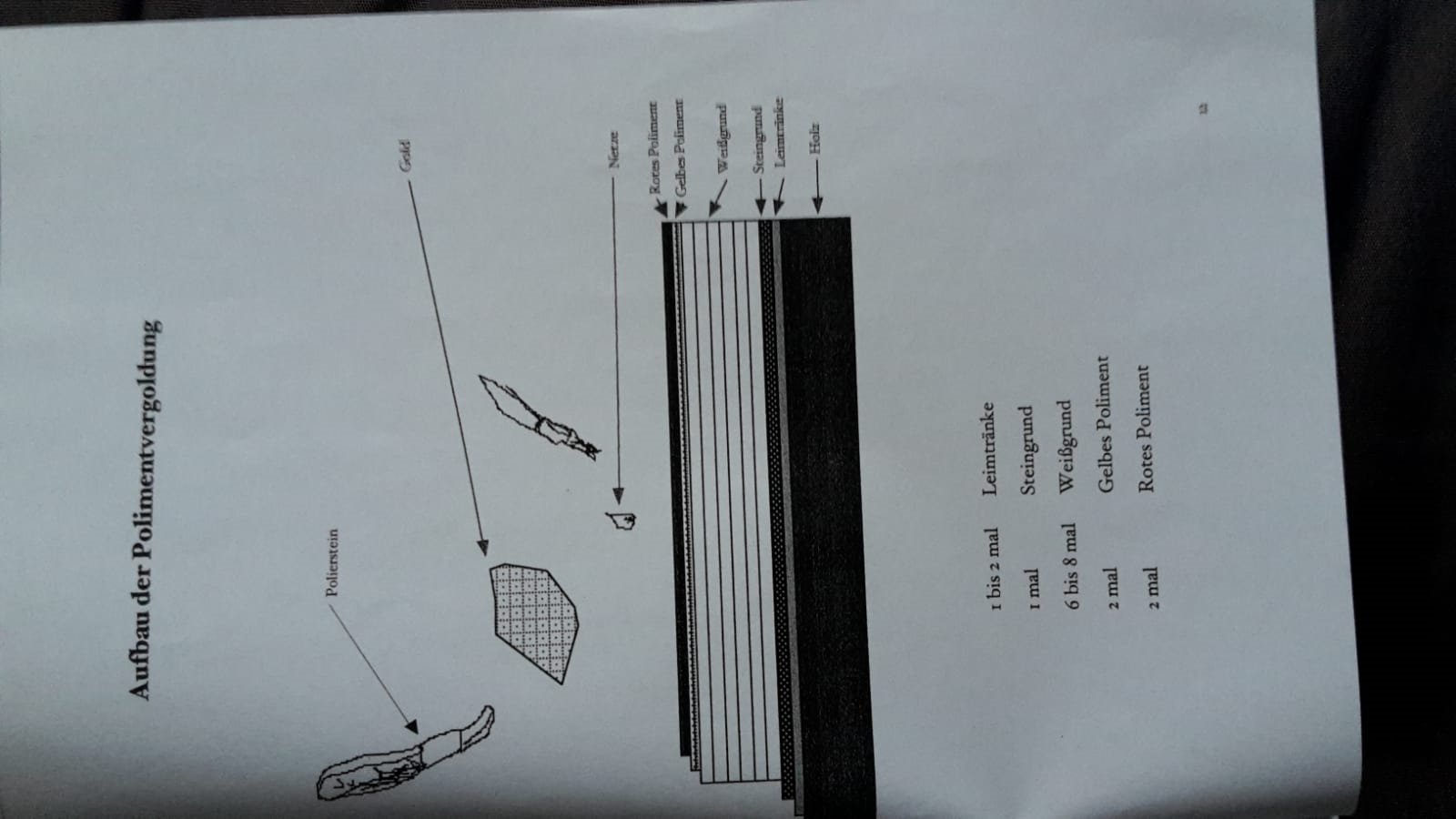

Hallo hoerbi, ich habe eine Anleitung aus Österreich mir vom Schnitzlehrgang mitgebracht. Hier nur ein paar Fotos. Ich kann die die 12 Zettel schicken und du kopierst dir die.

@ Hans, ich werde das mal mit dem Schellack versuchen. Auch das mit dem Spray hört sich interessant an. Sowas habe ich hier bei uns allerdings noch nicht gesehen, jedoch gibt es da wieder das Problem mit dem ankleben der Arbeit, da diese nicht aus Einzelteilen besteht.

ich sprühe , wo es nicht anders geht , das Goldspray in eine Dose hinein und vermale dann die Farbe mit dem Pinsel ; man muß sich allerdings etwas schicken , denn sie trocknet sehr schnell ... aber es geht schon . Es gibt da auch klaren Hochglanzlack für den Überzug von Schlagmetall ; da muß man nachfragen , denn - nicht überall gibt es die gleichen Produkte in den Märkten , grundsätzlich aber immer verdünnt und flott auftragen , das gilt auch für den Schellack . Die Vergoldung , wie vom Ulli erwähnt , betrifft die Verarbeitung mit Echtgold , da kann man viel falsch machen , wenn z. B. der richtige Trockenpunkt vom Vergolderöl nicht erwischt wird , dann zerreibt sich das hauchdünne Gold , verrutscht und ist somit kaputt . Nicht umsonst ist das Vergolden bereits ein eigenes Fachgebiet ; ich würde es für unseren Bereich nicht unbedingt empfehlen und man benötigt auch noch verschiedene

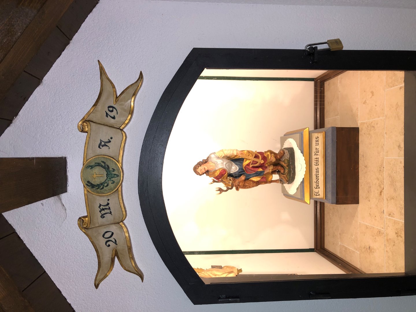

Ich habe schon viel flüssiges Gold ausprobiert bis ich auf dieses gestoßen bin.
https://www.boesner.com/veredelungstech ... vergoldung
Ich werde bei diesen bleiben

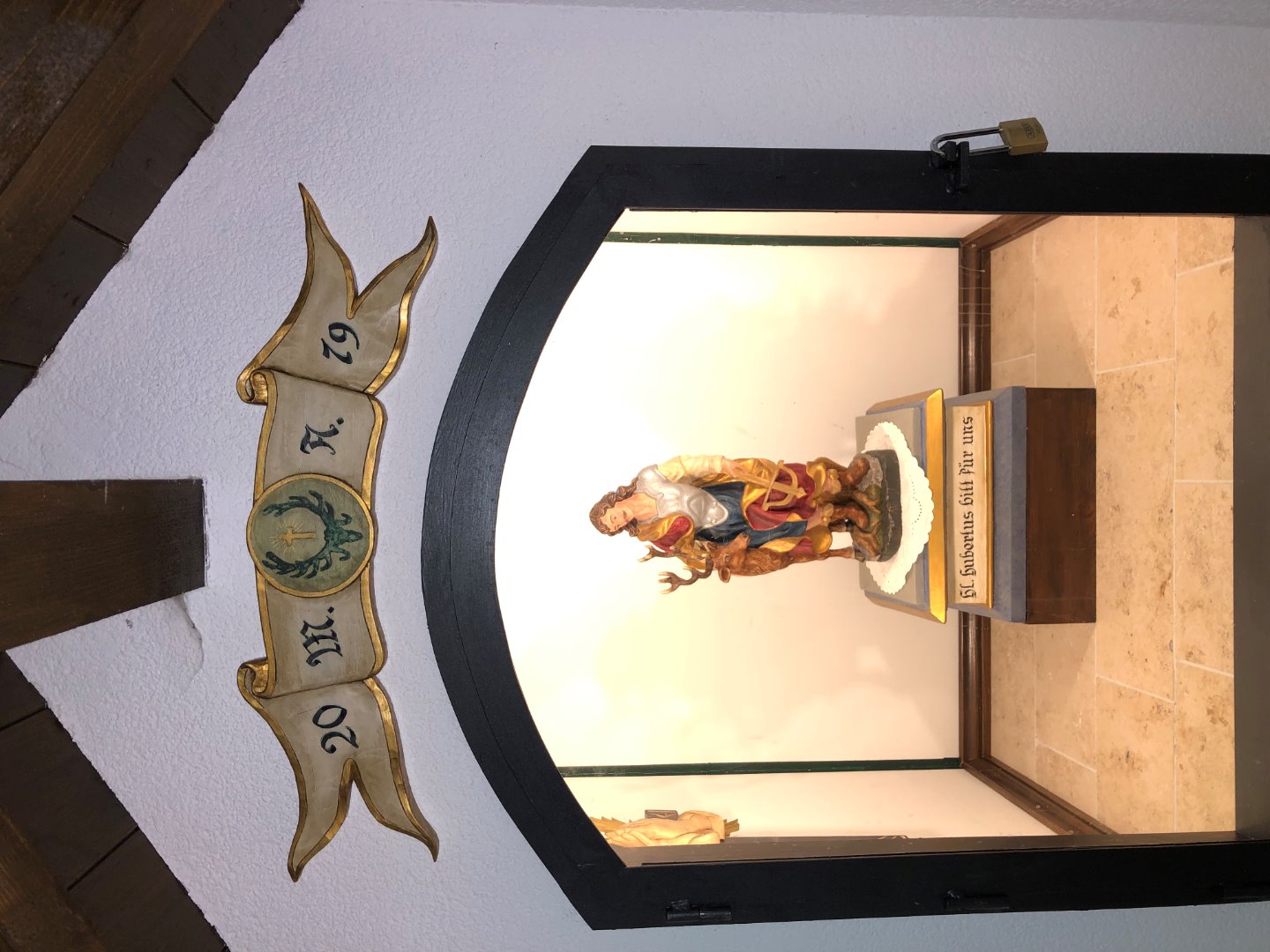

Beitrag von Sepp » Do 3. Okt 2019, 13:16
Nach dieser Aussage- " intensive, schillernde Metallfarben, haben eine hohe Deckkraft und trocknen wasserfest und wetterbeständig auf". Habe ich meine Auswahl getroffen.
Eine Langzeitaussage kann ich dir leider noch nicht sagen, da ich erst vor kurzen damit arbeite.
Mit dem Bild kannst du dir aber schon einen ersten Eindruck davon machen.
Es ist ein auf Wunsch, aus einen Schnitzrohling, geschnitzter und bemalter hl.Hubertus.
Die Kapelle steht im Freien.

Beitrag von Hans » Do 3. Okt 2019, 16:36
das sieht aber auch sehr gut und aufwendig aus , hierfür kann man da dann auch diese etwas preislich höhere Farbe verwenden , da steht das gut im Verhältnis .
