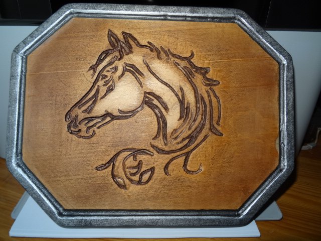

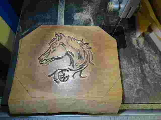

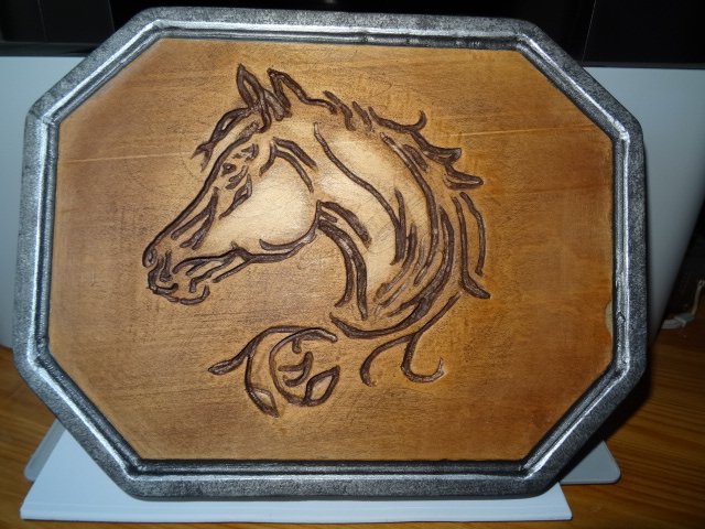

ich wollte auch mal auf die Schnelle was modernes machen - einen Pferdekopf !
Das Bild habe ich mit dem elektrischen Schnitzmesser auf die Schnelle herausgearbeitet , In der Tiefe wurde es mit Antikwachs / dunkel eingelassen und mit der Heißluftpistole fixiert. Der Rand ist mit der Oberfräse entstanden und die oxidierte , alte Fassung vom Rahmen - naja - ein wenig " Silberpulver " in Klarlack eingerührt nach der Trocknung (1/2 - Std. ) mit schwarzer Trockenfarbe dunkler abgetönt und mit einem alten Stück Frottetuch über ein Holzbrettchen angetupft , auf den hellen Silberrahmen aufgestupst ; das war's dann aber auch schon , so einfach geht es einen alten oxidierten Siberrahmen in ein paar Minuten herzustellen . Die Backen vom Pferdekopf habe ich wieder ein wenig herausgerieben , so kommt der Kopf plastischer heraus .
Also gerne zum Nachmachen , geht natürlich auch mit einem Hunde.- oder Katzenbild oder gar mit dem Portrait
der Allerliebsten :lol:

gefällt mir. Bei Dir hört sich alles immer so einfach an. Da sehe ich, das ich noch ganz am Anfang stehe.

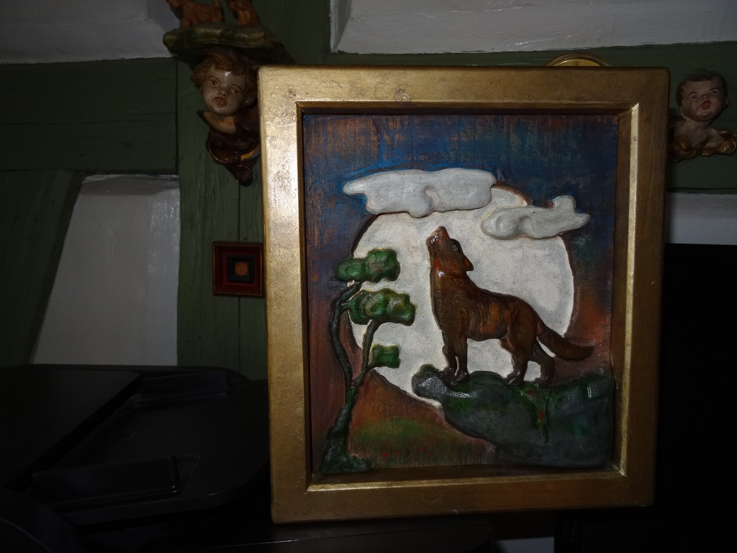

Ein Bild habe ich soeben noch im Archiv entdeckt , ähnlich so ein Holzbild , nur mehr auf " alt " gemacht und bemalt. Der Mond ist da mit Beimischung von fluorisierenden Pulver gemalt , das heißt : er leuchtet bei Lichtanstrahlung im Dunklen - wie ein Wecker !
