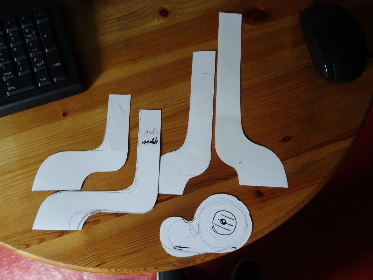

eine kurze Richtigstellung , die Teile sind alle aus einem Brett herausgesägt, auch die obendrauf montierten
Kerzenhalter ( mit der Bandsäge ) . Der gesammte Ständer ist lediglich an den Kanten etwas abgefräst . Anbei meine Schablonen , nachdenen ich die Teile ausgesägt habe . Drechsel kann man nur gerade Teile , im Winkel um die Ecke , ist nicht möglich .
Angemalt habe ich sie mit Acrylfarbe und nach der Trocknung etwas ganz leicht aus der Entfernung mit Goldfarbe angesprüht - danach dann mit Antikwachs angepinselt .
