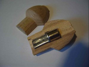

hinsichtlich der Magnete solltest du aber ein wenig vorsichtiger sein, denn Stahl hat die doofe Eigenschaft, in Verbindung mit Magneten auch magnetisch zu werden.
Es macht sich daher nicht gut, wenn auf Grund einer Magnetisierung deiner Felxcut Klingen, dies dann permanent aneinander kleben, sobald du sie auf dem Tisch ablegst, denn das werden in erster Linie die Schneiden der Klingen sein, die zusammen treffen.
Re: was ich an FLEXCUT-Eisen so besonders gut finde
Beitrag von Hans » So 13. Mär 2016, 10:32
deine Bedenken werde ich im Auge, bzw. im Kopf behalten :idea: und beobachten.
Bis jetzt ist es nicht der Fall , daß die Eisen " aufeinander zurutschen " - kann aber eventuell nach längerer Magnetisierung noch passieren ?
Ich habe mehr die Bedenken, daß sich am Griff mit der Zeit , feinste Metallspäne andocken , weil doch dieser starke Magnet dahinter sitzt ?
Wird die Praxis zeigen ! - wobei ich die Späne dann mit einem starken Magneten außen dann mit leichtem drüberwischen , gelegentlich auch mal wieder beseitigen könnte .

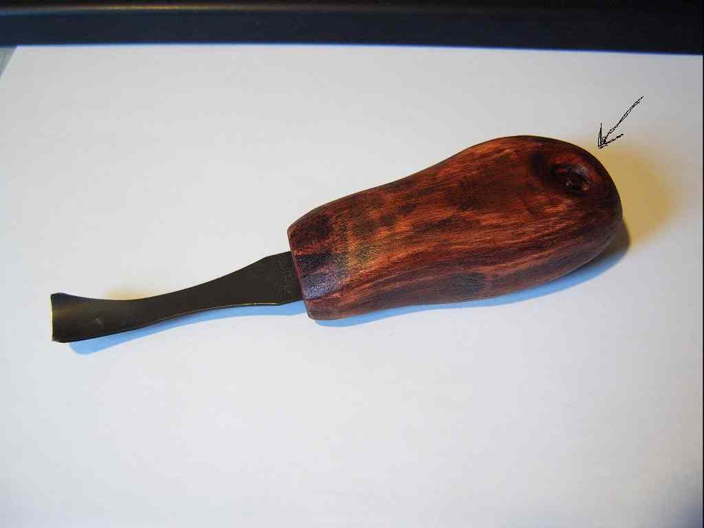

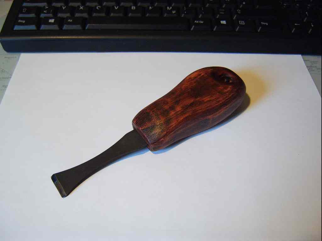

und alle , die mit " Flexcut - Klingen arbeiten .

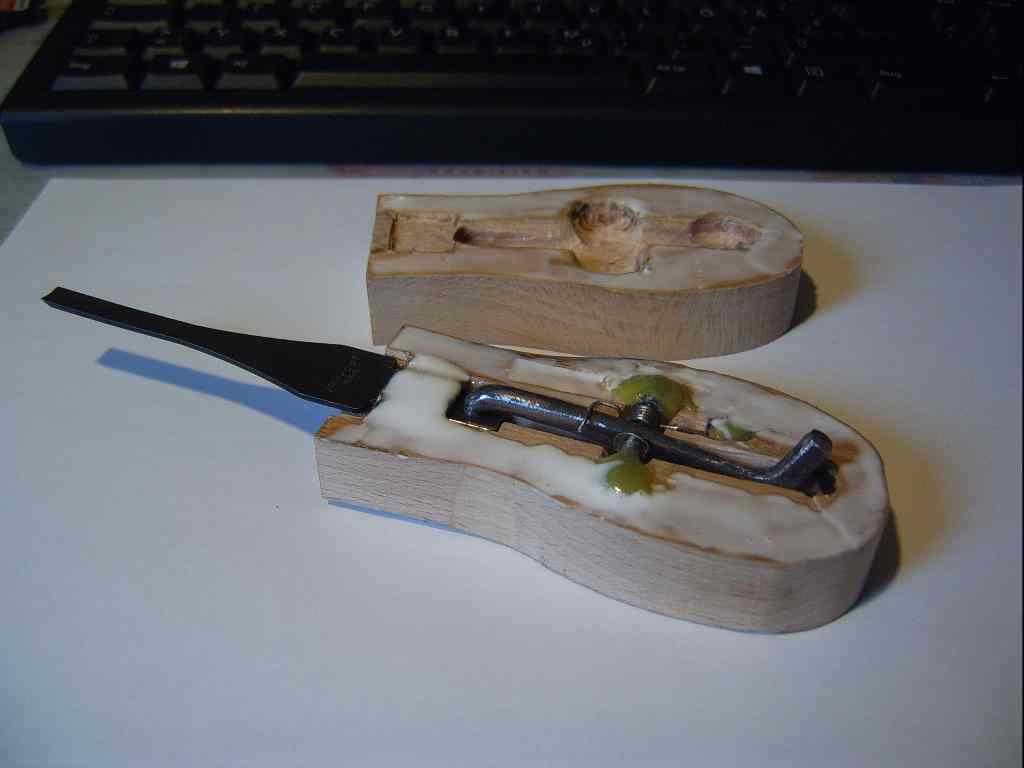

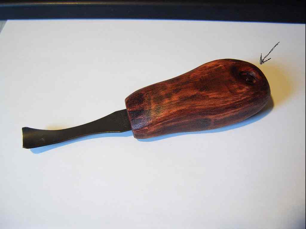

Meinen Magnetgriff für Flexcut - Klingen habe ich ja schon vorgestellt ; nachdem ich etwas Zeit hatte ( meine liebe Gerda hat Kuchen gebacken ) da habe ich mich mal schnell am Sonntag in die Werkstatt " verdrückt " .

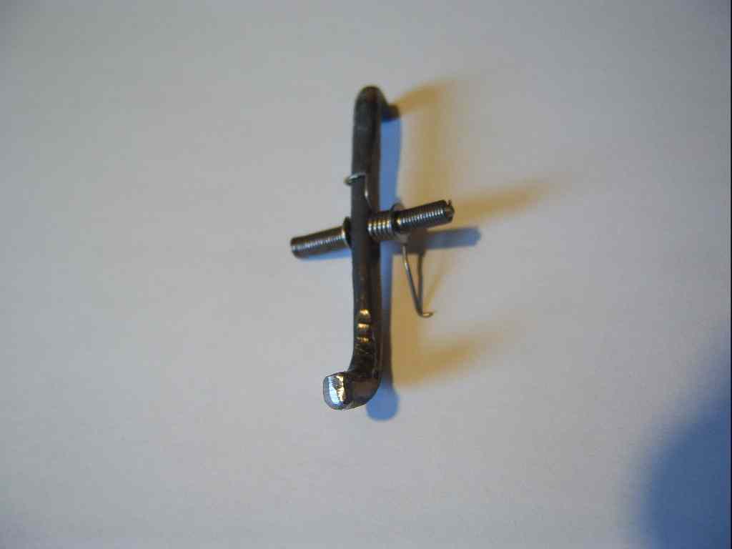

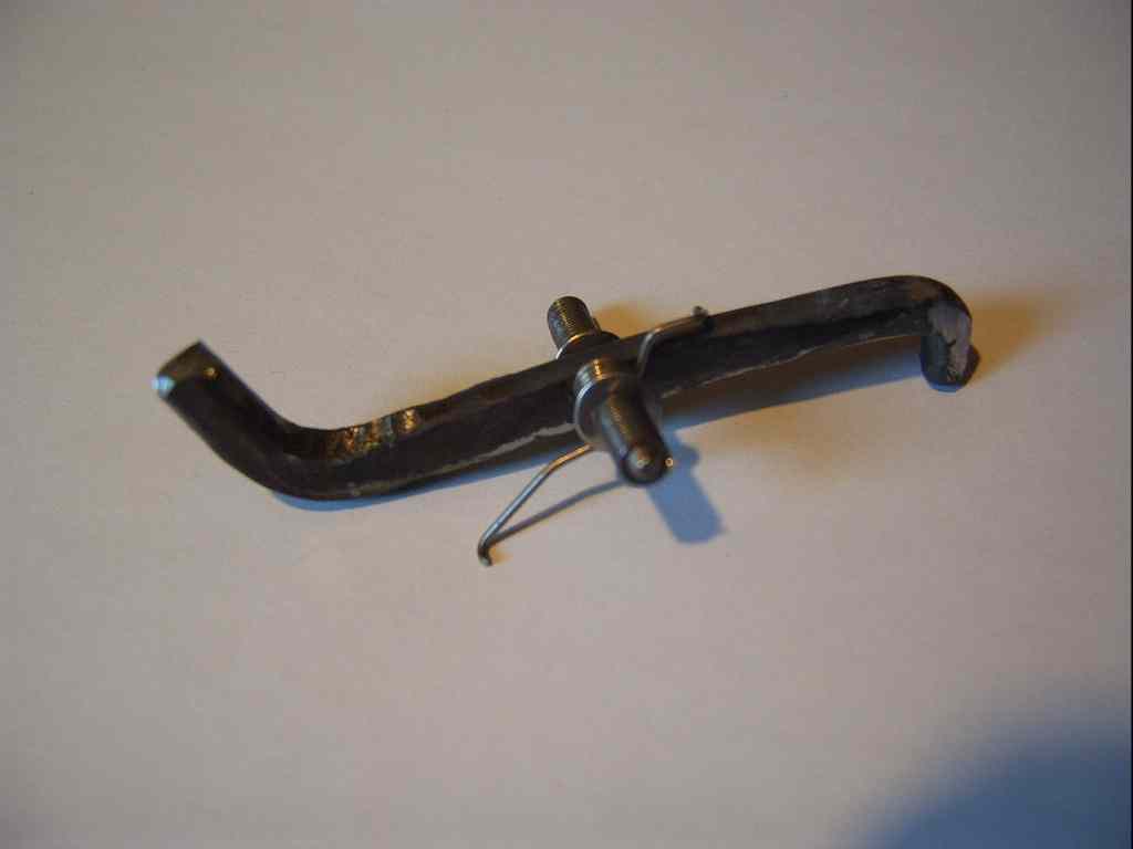

Einen " mechanischen " Wechselgriff habe ich mal so auf die Schnelle gebaut - kann man sicherlich noch verbessern -
aber er funktioniert.
Hinten , ( siehe Pfeil ) ist der versenkte Ein.- und Ausrastknopf ... ein kleiner Nachteil, ich muß auch beim Reinschieben der Klinge kurz den Knopf drücken ; aber dann hält er aber auch richtig fest - man könnte da sogar Klingen zum Ziehen einsetzen .
Schaut euch die Bilder mal an - naja , bin halt ein " elektrischer " .
fertiger Wechselgriff für Flexcut - Klingen
unfertig , wird soeben verleimt
...  mechanischer Hebel
Beitrag von Hans » So 20. Mär 2016, 14:06
Hallo Jakob,
zu deiner Frage : ja , die Löcher sind bei allen Klingen werkseitig eingebohrt ;
den Einrastmechanismus habe ich aus einer kleinen Eisenstange gemacht , mit dem Brenner
erhitzt, in der Mitte flach geklopft , durchgebohrt und einen kleinen Stahlstiften als Querachse
montiert.
Wenn ich mal wieder für sowas Zeit habe , überlege ich mir , ob man nicht auch eine kleine Stahlkugel über ein Röhrchen mit Druckfeder gelagert, zum Festhalten der Klinge einsetzen kann , müßte gehen ? so kenne ich das noch
von alten Küchenmöbel , an den Türchen.
Naja , Möglichkeiten gibt es so viele, ein wenig herumexperimentieren macht doch auch Spaß.

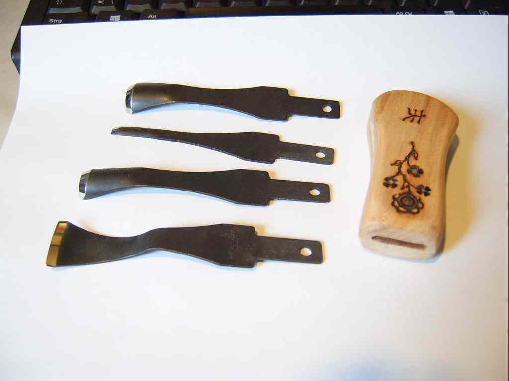

kleine Auswahl von Flexcut- Klingen

Zu den FLEXCUT-Klingen, die sind aus vermutlich HSS-Stahlblech ausgestanzt und damit ist der Klingen-Schaft mit Bohrung immer gleich. Das ist für die Griffhalterung, auch für die FLEXCUT-Griffe unabdingbar. Somit kann jeder Nachbau-Wechselgriff daran andocken.

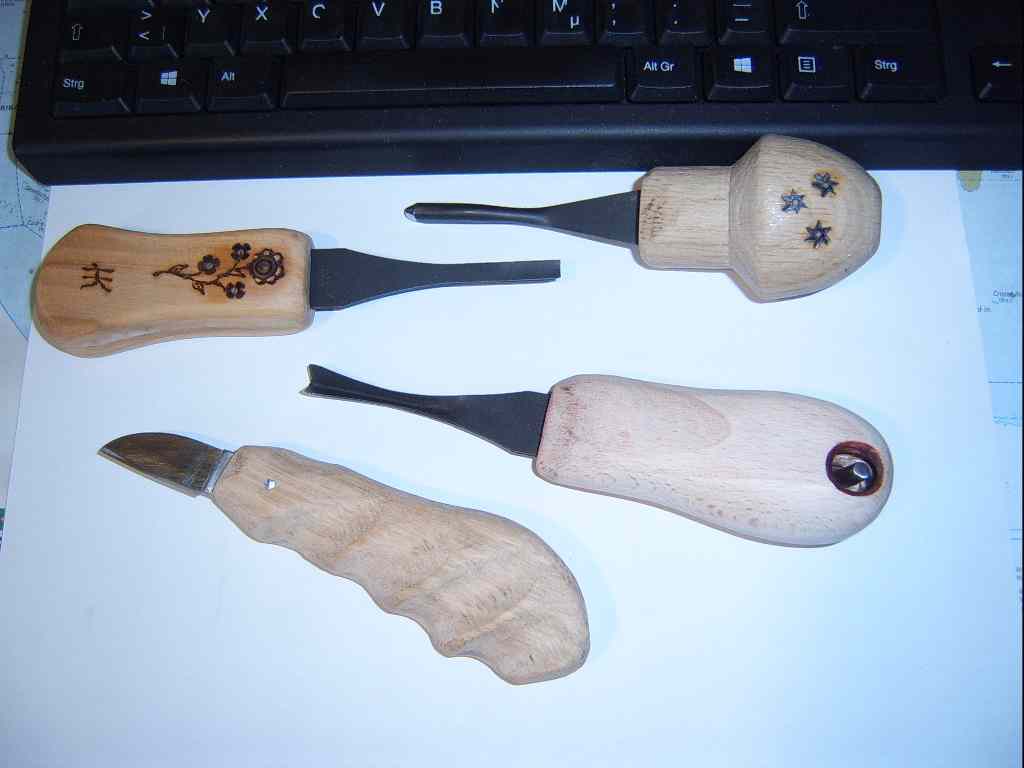

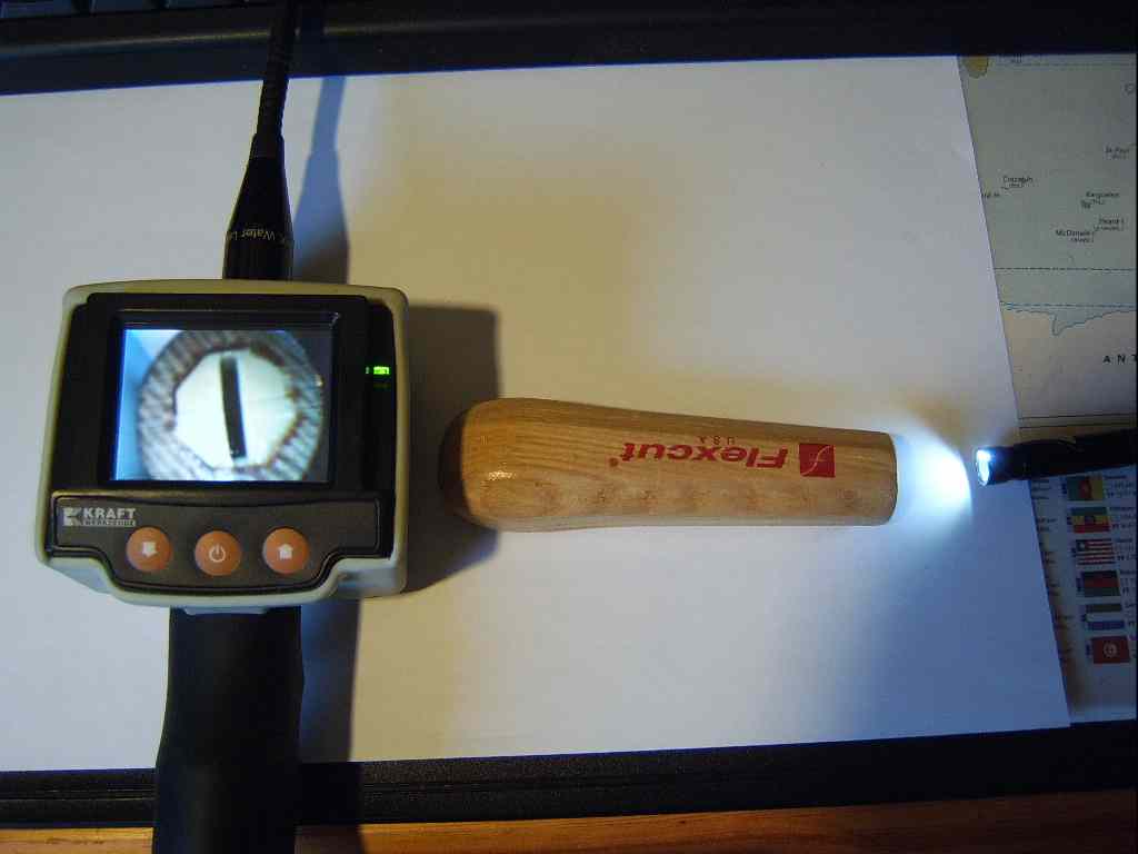

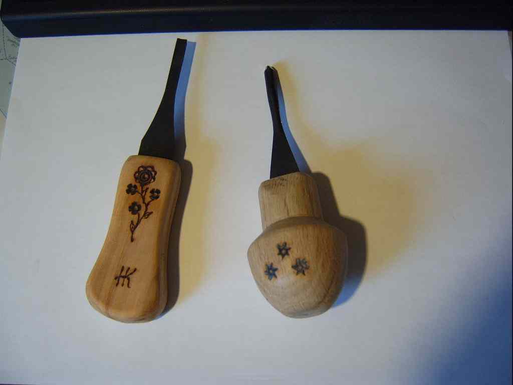

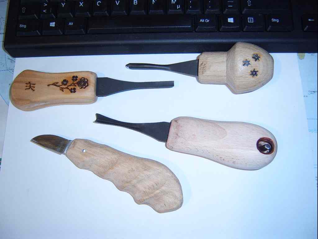

nachdem die Klingen in meinen original Flexcutgriffen sehr schwer zu wechseln sind - ich muß sie wirklich mit der Zange herausziehen und bekomme sie sehr schwer ganz hinein - deswegen habe ich mir ja selbst Wechselgriffe gebaut, die jetzt auch prima funktionieren. ( teilweise schon vorgestellt )
Hier nochmals zwei neue Messer , das runde Pilzkopfmesser ist auch mit einem starke Magneten versehen , das System geht am Besten zu wechseln.
Mit meinem " Minispion " - siehe Bild , habe ich mal in den Aufnahmeschlitz geleuchtet , auf dem Bildschirm kann ich keinerlei " Festhaltesystem erkennen - nur Plastik bis hinunter .
Habe die zwei mitgelieferten Griffe mit einer Diamant- Schlüsselfeile bearbeitet, jetzt kann ich die zusätzlich auch noch verwenden.
Ansonsten sind die Messer prima .
... beide magnetisch
