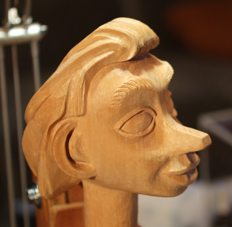

Achte ganz besonders beim Grundieren mit Hasenhautleim darauf, das Strinholzflächen mehrfach damit zu bearbeiten ist. Wie unten am Hals zu erkennen ist, hast du den Kopf so geschnitzt, das die Holzfaser Senkrecht steht. Jede Fläche am Kopf an der die senkrechte Holzfaser zertrennt wurde, ist Stirnholz.

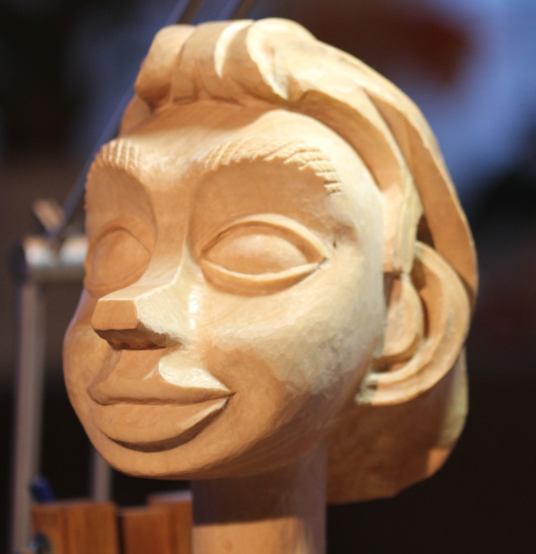

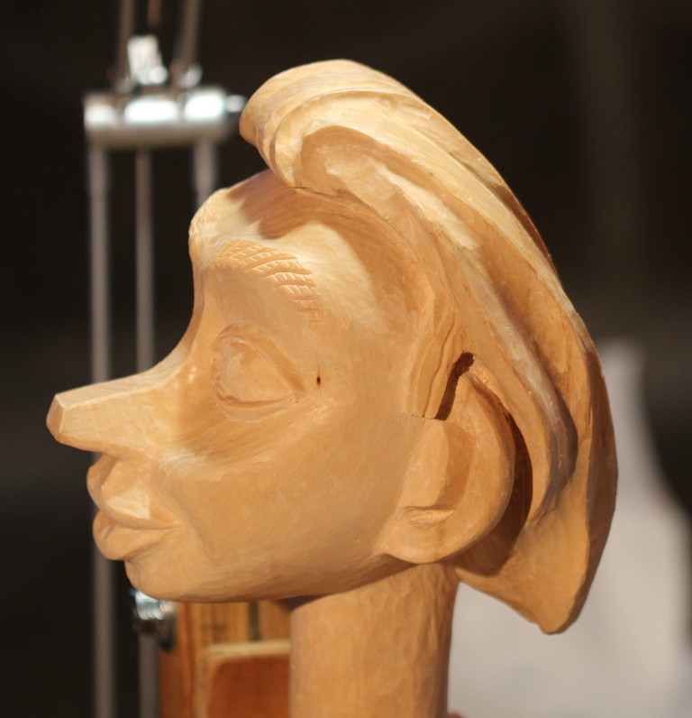

So, der Kopf ist fertig geschnitzt. Die Nase und Ohren könnte man noch verfeinern aber ich lass es bewusst so da ja der Pinocchio eine zum Mensch werdende Marionette darstellen soll.
Morgen wird mit Hasenleim grundiert und dann dezent koloriert

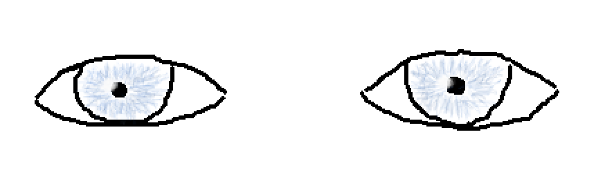

die Spieglung innerhalb des Auges ist sehr wichtig, da sie dem Gesicht das notwendige „Leben“ einhaucht. Den Spiegel selbst zu definiert ist jedoch etwas komplexer, da es immer davon abhängt aus welcher Richtung das Licht aufs Auge fällt.
Da dein Pinocchio einen geraden Blick hat, kannst du den Spiegel so anbringen wie ich hie in der kleinen Zeichnung angebracht habe. Achte jedoch darauf,das beide Punkte an gleicher höhe angebracht sind.
Bei der Größe der Augen würde ich jedoch den Spielgel nicht deckend machen, sondern so, das die Farbe der Iris noch durchzusehen ist.
