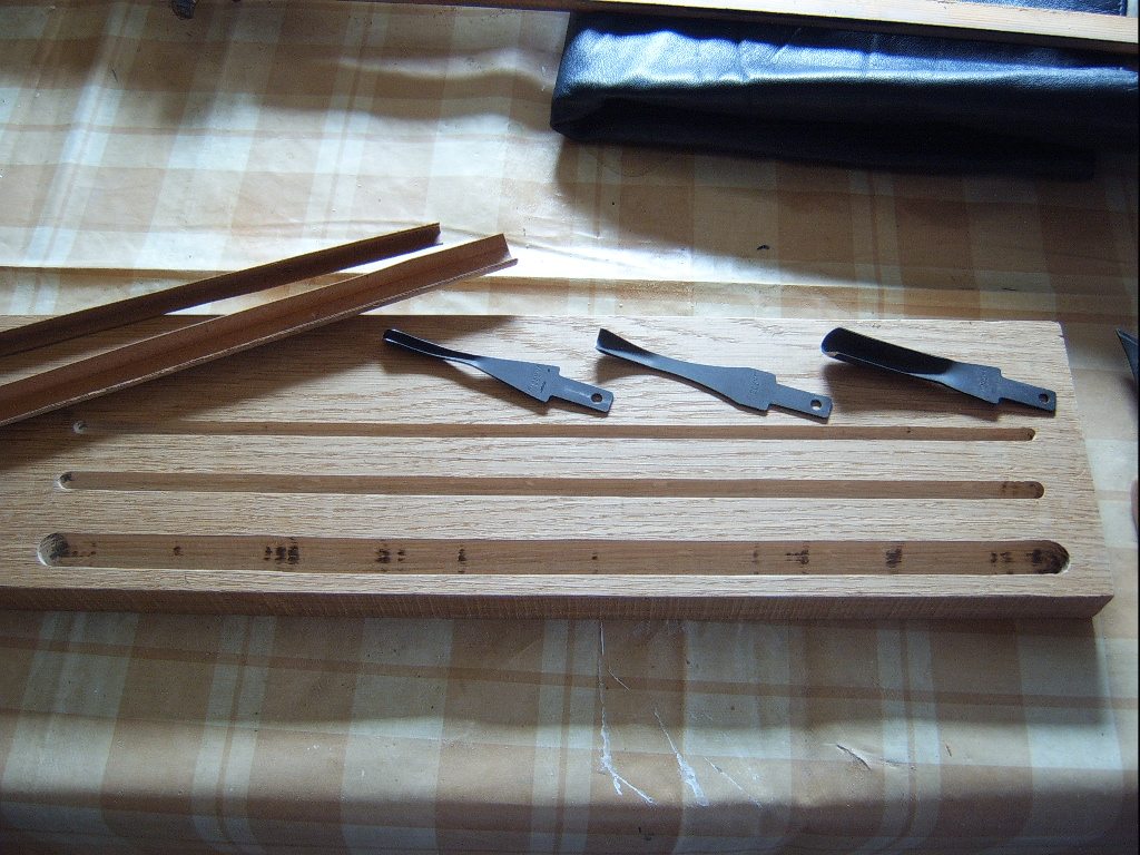

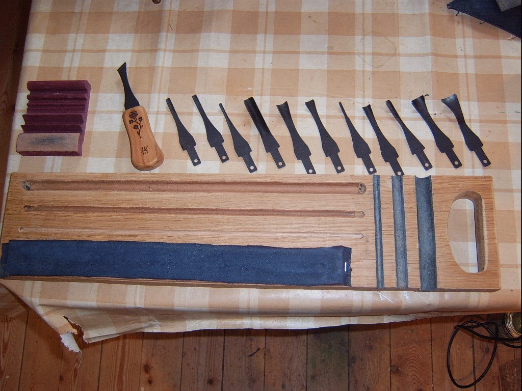

habe mich an die , mit Leder überzogenen Rillenleisten von Volker erinnert , mit der er die Flexcut - Klingen
abzieht und damit poliert ; so habe ich mir jetzt auch so eine Abziehleiste gebaut.
Von meinem Nachbarn bekam ich schon vor längerer Zeit einen m² von einem Spezialleder , das aus Lederfusseln gepreßt wurde ; er hat davon in den früheren Jahren immer Einlegesohlen daraus geschnitten , inzwischen hat er seine Schusterei durch den Ruhestand geschlossen .
Die Querrillen (kurz ) , da habe ich Leder einer ausrangierten Lederjacke reingeklebt , dto auch auf die aufgeschraubte Leiste für gerade Klingen .
Jetzt nur noch Polierpaste drauf , dann kann es los gehen . ( Ist z. Zt. nur noch nicht notwendig )
Poliereinrichtung für Schnitzmesser / per Hand
Re: Poliereinrichtung für Schnitzmesser / per Hand
Hallo Jakob ,
die Hohlnuten habe ich mit der festmontierten Oberfräse geschnitten / gefräst , denn die Rillen müßen ja breiter wie die eigentlichen Messer sein , bedingt durch die Ledereinlagen ; sie würden sonst klemmen .
Ich würde die Rillen aber auch nicht mit den Messern geschnitzt , so gerade hinbekommen .
Das sieht ja sehr gut aus.
Danke für die Bilder.
Viele Grüsse Marianne
das sieht gut aus. Die Formen sollten erstmal reichen um die meisten Eisen abzuziehen.
Ich hätte allerdings keine Eiche genommen wegen der Gerbsäure. Das Leder könnte Reste von Gerbsäure enthalten und ich bin mir nicht sicher, ob die Gerbsäure vom Holz in das Leder einzieht, dann könnte sich der Gerbsäuregehalt addieren?!?!
Muss man halt beobachten, ob das Leder sich braun verfärbt.
Hallo Thomas ,
siehste , daran habe ich gar nicht gedacht ! Das Brett war für einen anderen Zweck schon mal da und lag herum .
Na , da muß ich wirklich immer mal wieder speziell darauf schauen .
Es ist zwar schon ein sehr altes Brett , das Jahre als Haustüre mit diente , aber da war bei mir "das Denken "
ausgeschaltet .
Danke für den Hinweis .
ausgeschaltet .
