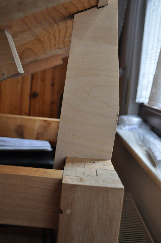

auf die Fragen von Wolfgang
den Schnitzwinkel befestige ich mit einer 12er Schraube durch ein entsprechendes Loch in der Tischplatte.
Das Untergestell des Tisches ist aus 8er Eiche hergestellt, da ich keine Buche bei uns bekommen habe.
Die Platte besteht aus einer ca. 4 cm starken aus Verpackungsplatten, auf die ich eine Buche-Leimholzpatte geklebt habe.
Die Zange besteht ebenfalls aus Eiche .
Falls gewünscht stelle ich noch Detailfotos ein

sicher sind einige hier im Forum von deinen Detailaufnahmen interessiert und es wäre schön, wenn du noch ein paar Aufnahmen machen kannst. Vielleicht hast du auch eine Bemaßung deines Tisches.

hier mal eine Skizze des Untergestell mit Maßen und einige Detailfotos

das sieht sehr interessant aus so einen Tisch mal etwas genauer betrachten zu können.
Für Reliefarbeiten wäre er für mich einfach ideal. Mit dem Schnitzgalgen könnte ich jedoch nichts anfangen, da ich mit fast 1,90 m recht groß bin und nur im sitzen schnitze. Allerdings verwende ich zu Einspannen einen Schnitzwinkel wie ich ihn auch auf meiner Seite beschrieben habe.
