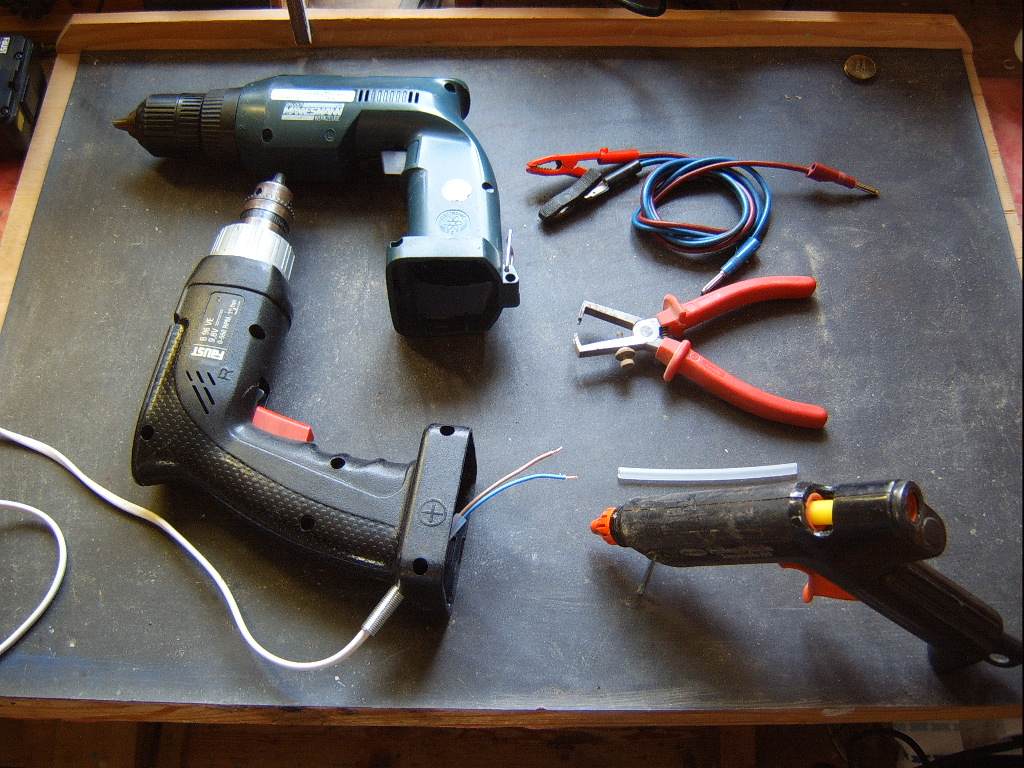

Die beiden Akkubohrmaschinen sollten heute entsorgt werden , da sie über längere Zeit nicht gebraucht wurden
und dadurch die Akkus schlecht zu laden waren .
Für den Hobbyraumbetrieb habe ich den beiden Maschinen einen Kabelanschluß montiert - so richtig mit Zugentlastung und Knickschutz ... und in Zukunft laufen sie dann über einen 12 Volt Trafoanschluß .
Hat für mich den Vorteil , daß ich mehrere Bohrmaschinen zur Verfügung habe und bei aufwendigeren Arbeiten nicht immer die Bohrer wechseln muß .
Die Akkus werfe ich weg , da bemühe ich mich erst gar nicht mehr darum .
Zwei Bohrmaschinen " umsonst" - da kann MAN(N) doch nicht meckern !

Hallo Dirk ,
das mit den Bohrmaschinen ist doch ganz einfach. Die zwei Maschinen wollte jemand in den Wertstoffhof bringen um zu entsorgen . Den Maschinen fehlt gar nichts , sie laufen einwandfrei , nur die Akkus sind schlecht zu laden , da der Besitzer sie wenig benützt hat und somit auch nicht nachgeladen hat. Das macht Akkus mit der Zeit unbrauchbar.
Ich habe die Akkus entsorgt und beide Maschinen direkt mit einem Kabel angeschlossen . Als Trafo - 12 Volt Gleichstrom - verwende ich den selben , den ich auch für meine Proxxon Bohrmaschinchen und dem elektr. Schnitzmesser verwende , so kann ich mit einem Trafo inzwischen 8 kleine Hilfswerkzeuge mit Strom versorgen.
Aber , ... ich bin ja im Grunde gelernter Elektriker, da ist das alles natürlich sowieso kein Problem .
Zu deiner Frage - Trafo .... einer für's Handy geht natürlich nicht , er sollte bei solchen Bohrmaschinen, da sie ja eine gewisse Last/ Leistung haben , so in etwa schon 1 Ampere haben ; kann man am Typenschild ablesen .

es ist in der Tat so wie Hans schreibt, nur weil ein Akku verschlissen ist muss man eine Maschine nicht gleich entsorgen.
Manch einer hat eventuell einen alten PC rum stehen. Das Netzteil eines solchen PC's stellt auch eine 12 Volt Gleichspannung zur Verfügung und liefern auch den nötigen Strom um solche Sachen auch länger betreiben zu können, ohne überlastet zu werden.

noch was praktisches habe ich mir in dieser Beziehung - Stromversorgung - gebaut , das man im Außenbereich
beim Basteln gut verwenden kann - eine tragbare Kiste mit zwei Griffen für die Autobatterie.
Wenn ich mal etwas mehr schleifen muß - bei technischen Arbeiten - mache ich das gerne im Freien , wegen der Staubentwicklung. Da habe ich dann ganz schnell meinen Batteriekasten außen stehen und schließe dort z.B. meine kleine Proxxon / Dremel oder was sonst an . Für das Auto , war sie in starker, winterlicher Kälte etwas zu unsicher
beim Starten , aber für diese kleinen Geräte funktioniert sie noch prima ; anschließend hängt sie dann wieder an einem kleinen Auflader , so macht die 5 Jahre alte Batterie noch lange seinen Dienst.
