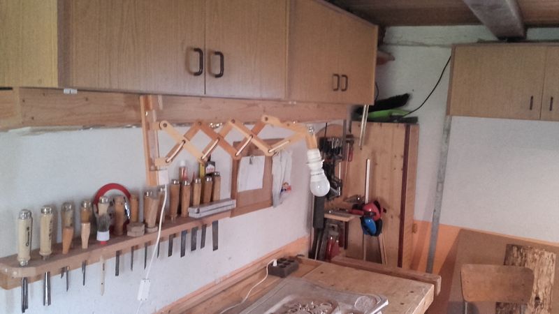

Selbst habe ich auch 2 LED Röhren über meiner Hobelbank.
Ferner benötigst du eine Tischlampe, die man nach belieben horizontal und vertikal auf die Arbeit einrichten kann.
Ich werde hierzu noch ein paar Fotos meiner Beleuchtung anfügen.

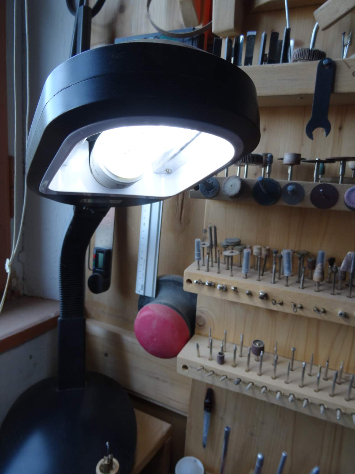

Die alte Neonlampe habe ich auch umgerüstet , in LED - Röhren , sie sind viel heller und sparsamer , der Starter ist in der Verpackung mit drinn , muß dabei gewechselt werden .
Nr. 2 - eine helle Tischlampe mit einer Sparlampe , zusätzlich wenn es notwendig wäre , bei zu wenig Licht.
Nr. 3 - da habe ich in ein altes Stuhlgestell eine Stange montiert und oben einen hellen Sparstrahler angebaut , hat den großen Vorteil , ich kann den Lichtstrahl lenken , wohin ich ihn brauche und bin " voll beweglich " .
Anbei die Bilder

auch ich möchte Dir zum Thema Beleuchtung eine Antwort geben. Im Anhang findest Du (hoffentlich) :!: Bilder, wie ich das Problem gelöst habe. ( Ich musste erst mal aufräumen, ausfegen und Staub wischen :roll: ) Trotz eines Fenster und Tür mit Lichtausschnitt, brauche ich auch künstliche Beleuchtung. So habe ich über der Hobelbank ein- mal Halogenspots und die Gelenklampe mit Energiespalampe. Falls ein Leuchtmittel ausfällt, wird es durch LED ersetzt. Als Deckenbeleuchtung einen Einbaustrahler mit LED- Leuchtmittel und eine Leuchtstofflampe. Zusätzlich ist da noch eine ausziehbare Halogentischleuchte. Im Gegensatz zu meinen Vorrednern tendiere ich zu einer Mischung aus kaltem und warmen Licht. Es ist auf jeden Fall weniger schädlich für die Augen. Ich habe 20 Jahre im Baumarkt hinter mir, darum weiß ich wovon ich rede :shock:. Entscheiden mußt Du es für Dich alleine. Einfach probieren :).
