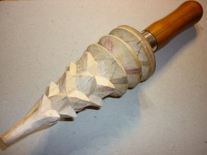

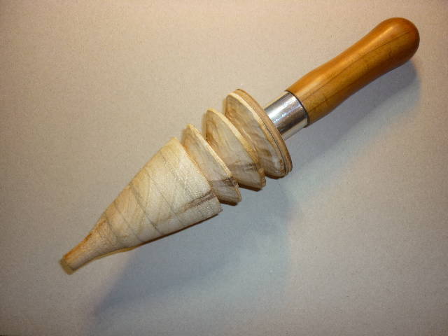

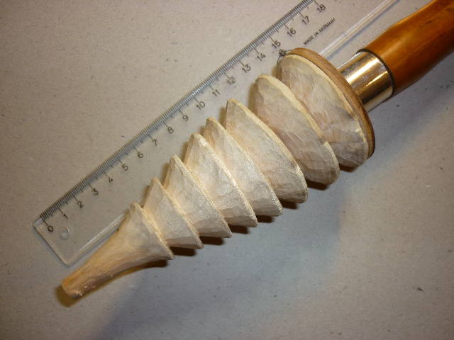

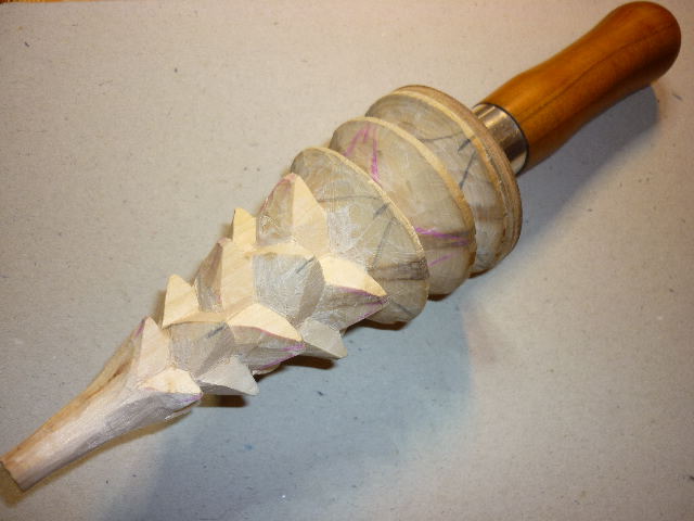

Eure Baum-Schnitz-Beispiele haben mein besonderes Interesse geweckt. Nun ist es ja auch kurz vor Weihnachten, und da sind ja Fichten groß gefragt. Ich habe lange nichts mehr geschnitzt, aber an einer Fichte wollte ich mich mal wieder versuchen. Das Material ist ein Ast der Weide, und die Rohform habe ich aus Bequemlichkeit gedrechselt. Der von mir schon vorgestellte Schnitzgriff lieferte die handliche und sichere Vorrichtung für dieses Projekt.
eine Fichte soll es werden 1. Teil

Hallo Volker, bis hier sieht es erst mal gut aus. Schön das ein Lineal daneben liegt, so kennt man die Größe. Mit der Drechselbank ist ja der Rohling schnell hergestellt. Ich müsste das schnitzen, oder hobeln.

Eine interessante Erfahrung war für mich der Einsatz meines von mir so geschmähten Bogenschneide-Schnitzmessers. Für das Schneiden der Kerben am dem runden Baum-Rohlings war die säbelförmige Schneide ausgesprochen günstig.
