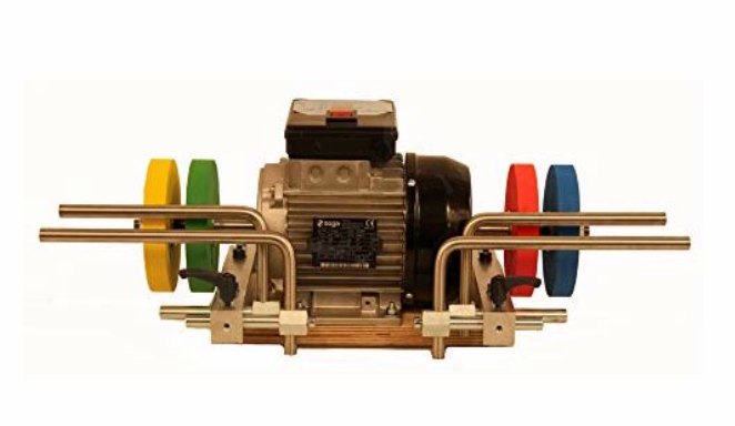

Ich habe so eine Schleifmaschine der Fa. Kurt Koch. Vier Scheiben (siehe Foto). Komme damit so einigermaßen klar. Auch habe ich mal als Siegprämie eine Schleifmaschine gewonnen Geißfüße schicke ich zum Schleifen weg.Das kann ich nicht. Und ehe ich die ( habe mehrere) total verhunze, und neu kaufen müsste, kann ich auch das Geld bezahlen. Gibt es irgendwo Lehrgänge die nur Schleifen von Schnitzeisen lehren? Mir fällt da nur der " Ms. Schnitz "ein.

die Koch Schleifstation mag nicht schlecht sein, doch mich irritieren die doch recht kleinen Schleifscheiben.
Nun, wenn du damit klar kommst. Diese Schleifmaschine hat ja jede Menge Auflagemöglichkeiten. Auch hierfür gibt es für den Ungeübten Einspannvorrichtungen um das Werkzeug exakt zu schleifen, denn das Schleifen eines Geißfußes ist kein Hexenwerk.

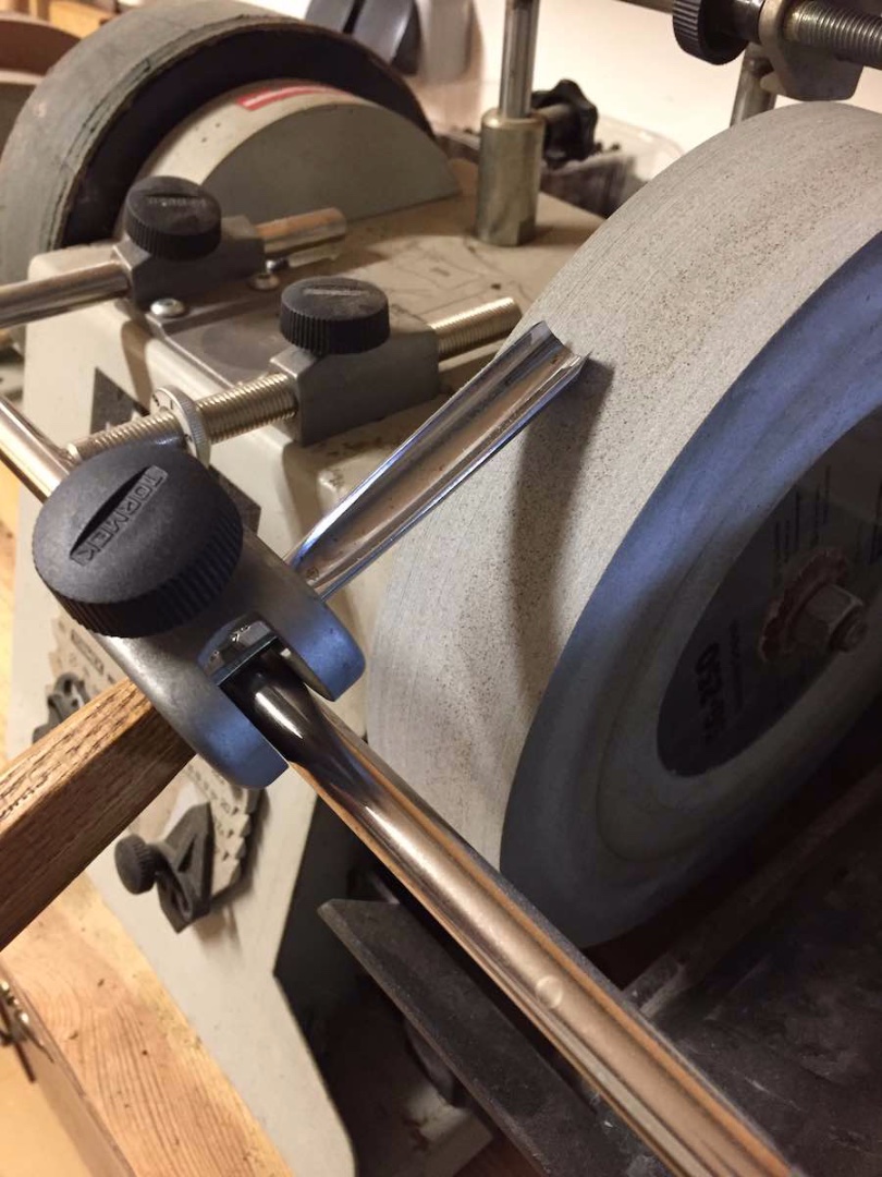

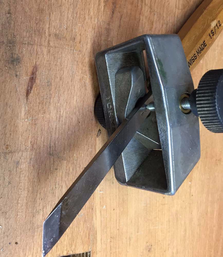

mit den Fotos zeige ich dir zwei meiner Schleifhilfen, die ich mir vor vielen Jahren mal gekauft hatte. Die Schleifhilfe wie im Bild 1 nutze ich hin und wieder, wenn es darum geht dem Werkzeug einen exakten Schliff zu geben. Ich besitze noch einige andere Hilfen doch die funktionieren für meine Zwecke mehr schlecht als recht, wie auch die aus dem Bild2.
Um die Schleifhilfe wie im Bild 1 zu nutzen ist es Notwendig, das die Auflage aus einem 12 mm Rundmaterial besteht.
Mit der Hilfe kann man einen Großteil der Werkzeuge schleifen. Schräg geschliffene Balleisen oder Stich 11 geht nicht, da beim Stich 11 die Hilfe sich nicht weit genug drehen lässt.
Da alle meine Werkzeuge die ich verwende an der Schneide leicht nach hinten geschliffen sind, kann ich diese Hilfen auch nur bedingt einsetzen.
Wer seine Werkzeuge jedoch in einem rechten Winkel zum Eisen schärft, ist so eine Schleifhilfe wie im Bild1 sinnvoll.
Du kannst diese Hilfe auf dem Nassschleifer oder auch auf der Koch Maschine verwenden.
Wenn du das Werkzeug eingespannt hast, stell die Auflage beim aufgelegtem Eisen so ein, das die gesamte Fase auf dem Stein liegt. Du kannst das in der Form so überprüfen, in dem du die Fase mit einem Edding einfärbst. Nun drehe die Schleifscheibe etwas von Hand. Du kannst somit genau prüfen ob deine Einstellung richtig ist.
So gehst du auch bei einem Geißfuß zu. Beachte jedoch, das du zuerst am Boden eine Fase anbringst und anschließend beide Fasen schleifst.
