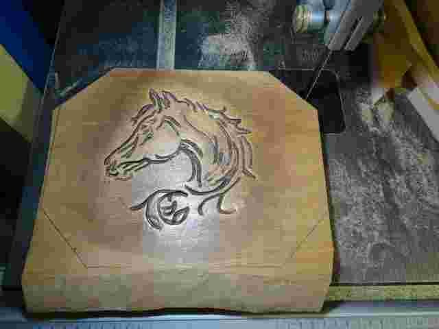

ich wollte auch mal auf die Schnelle was modernes machen - einen Pferdekopf !
Das Bild habe ich mit dem elektrischen Schnitzmesser auf die Schnelle herausgearbeitet , In der Tiefe wurde es mit Antikwachs / dunkel eingelassen und mit der Heißluftpistole fixiert. Der Rand ist mit der Oberfräse entstanden und die oxidierte , alte Fassung vom Rahmen - naja - ein wenig " Silberpulver " in Klarlack eingerührt nach der Trocknung (1/2 - Std. ) mit schwarzer Trockenfarbe dunkler abgetönt und mit einem alten Stück Frottetuch über ein Holzbrettchen angetupft , auf den hellen Silberrahmen aufgestupst ; das war's dann aber auch schon , so einfach geht es einen alten oxidierten Siberrahmen in ein paar Minuten herzustellen . Die Backen vom Pferdekopf habe ich wieder ein wenig herausgerieben , so kommt der Kopf plastischer heraus .
Also gerne zum Nachmachen , geht natürlich auch mit einem Hunde.- oder Katzenbild oder gar mit dem Portrait
der Allerliebsten :lol:
Brett in Bearbeitung

gefällt mir. Bei Dir hört sich alles immer so einfach an. Da sehe ich, das ich noch ganz am Anfang stehe.

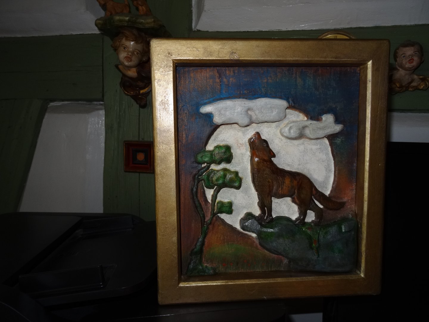

Ein Bild habe ich soeben noch im Archiv entdeckt , ähnlich so ein Holzbild , nur mehr auf " alt " gemacht und bemalt. Der Mond ist da mit Beimischung von fluorisierenden Pulver gemalt , das heißt : er leuchtet bei Lichtanstrahlung im Dunklen - wie ein Wecker !

Hallo Hans, den Pferdekopf finde ich auch sehr gelungen..Das Gestalten mit Farben und Tinkturen liegt dir ja sehr. Schnell mal dies und das vermischt und fertig. Ich traue mich da auch nur zögerlich ran. Immer schön fragen, so ist meine Herangehensweise. Und dann geht es doch oft "schief ".
