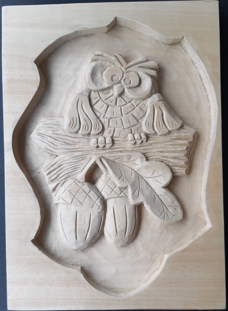

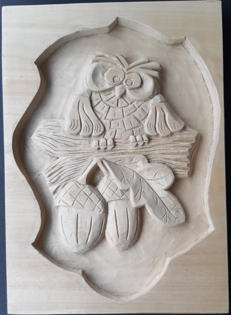

Hallo Schnitzfreunde, die letzten Schnitte sind ausgeführt, der Eule habe ich noch ein "Federkleid" gegeben. Und zwei mal Hasenhautleim ist auch schon aufgetragen?
Soll es so bleiben? Oder würde Farbe das Objekt aufwerten?
Lindenholz , Größe: so wie ein DIN A4 Blatt Drei cm stark.

es ist ein sehr schönes Relief geworden.
Die Frage Farbe oder Natur lässt sich hier nicht so leicht beantworten, denn es ist immer eine persönliche Entscheidung die man treffen sollte. Einem gefällt eine farbliche Gestaltung besser dem anderen nicht.
Das du diese Arbeit richtig grundiert hast ist schon mal gut. Ich würde dieses Relief zunächst ohne weitere Bearbeitung ohne Wachs an die Wand bringen und zu einem späteren Zeitpunkt entscheiden ob das Relief Wachs oder Farbe bekommt.

Auch mir gefällt dein Relief.
Jetzt bin ich aber schon ein wenig überrascht.
Ist es den gut nach dem Wachsen :o darüber zu malen?

Danke für euer Lob hoerbi und Sepp.
SEPP, Ich vermute mal da hat sich hoerbi etwas unglücklich ausgedrückt. Der letzte Satz stellt das wieder eindeutig richtig. " Er schreibt: ohne weitere Bearbeitung mit Wachs" also, ohne Wachs" so verstehe ich das.
" zu einem späteren Zeitpunkt entscheiden ob Wachs oder Farbe".

ein wenig Kontrast zwischen den einzelnen Ornamenten wäre auch schön anzusehen , aber es muß ja nicht gleich mit Farbe " zugestrichen " werden , dafür ist es viel zu schön geschnitzt.
Du kannst ja mal folgendes ausprobieren : in neutrales Wachs , ein bis einige Tropfen Ölfarbe (aus der Tube z. B. , je nach Menge , dem Wachs beimischen, also ganz leicht nur färben und dabei gut durchmischen .Man kann dann damit leichte , unterschiedliche braune Einfärbungen ( z. B. ) damit erzielen.
Aber ... unbedingt vorher etwas üben und nur lasierend damit arbeiten ; niemals deckend zustreichen .

sorry, das war von mir ein Schreibfehler. Das geht natürlich nicht die Arbeit zu wachsen und anschließend bemalen zu wollen.

Hallo Hans, eine für mich schwer umzusetzen Idee.
Wenn das gut gemacht ist hat es bestimmt eine tolle Wirkung auf den Betrachter. Soll ich das Wachs mit dem Lappen auftragen ? Da denke ich habe ich keine gute Abgrenzung zum angrenzenden Teil des geschnitzten.
Würde Schuhchrem warm gemacht auch eine Möglichkeit sein? Mit dem Pinsel aufgetragen? Ich muss das mal probieren. Habe ja schon bei " normalen " farblichen Gestalten meine großen Probleme hier vorgestellt.
Ich hab schon mehrere gut geschnitzte Objekte durch das Bemalen verunstaltet.Bin beim Bemalen zu ungeduldig und zu unerfahren..
Muss mehr experimentieren.

ja , mehr experimentieren , das ist es ; es wäre echt schade , wenn es daneben gehen würde , nachdem es prima geschnitzt wurde . Es gibt mehrere Möglichkeiten , ein Motiv plastisch etwas hervorzuheben , kann aber auch voll unpassend aussehen , das kann man nur mit Probebrettchen ausprobieren - es müßen ja auch die Farbtöne irgendwie zusammenpassen , da hängt alles von mehreren Fakten ab.
