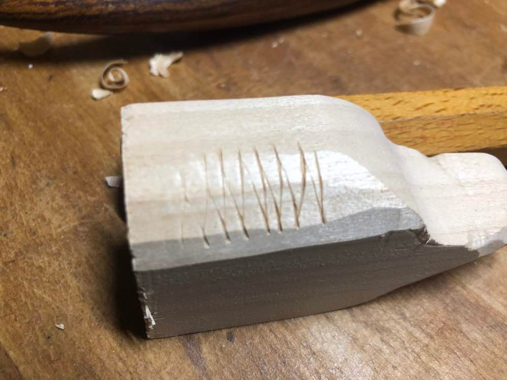

Beitrag von hoerbi » So 9. Jan 2022, 16:09
hier ist mir Ulli etwas zu vor gekommen. Hatte es heute noch mal mit einer anderen Möglichkeit probiert.
Hierzu mit dem Geißfuß in einer leichten Wendel schneiden.
Allerdings kommst du bei dieser Variante auch nicht herum die einzelnen Blätter zu bearbeiten.

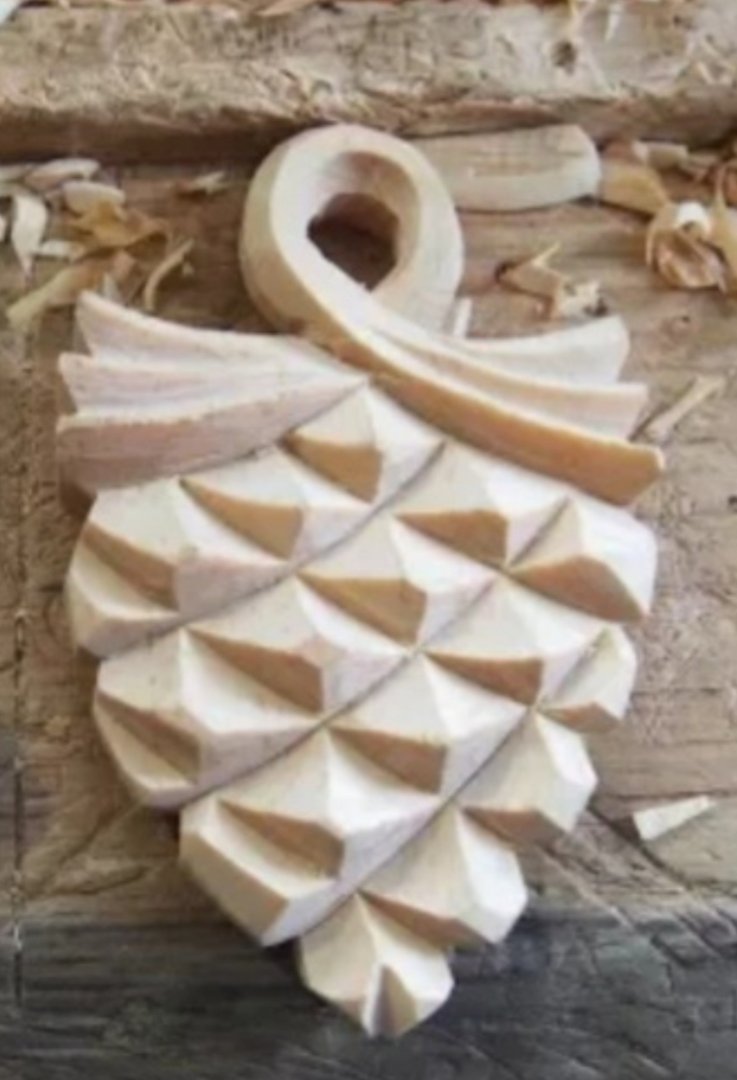

Beitrag von Ulrich » So 9. Jan 2022, 16:20
Das habe ich im Internet gefunden.
Jetzt hast du die Qual der Wahl. :lol: :lol: :lol:
