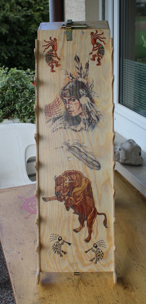

Beitrag von Achim » Mi 27. Apr 2016, 21:26
Das Thema ist zwar schon etwas älter, aber ein Farbdrucker hat einen weiteren Vorteil.

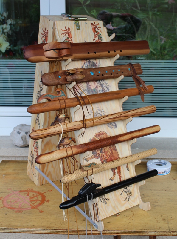

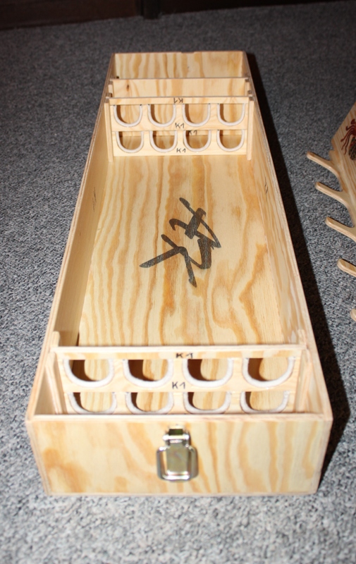

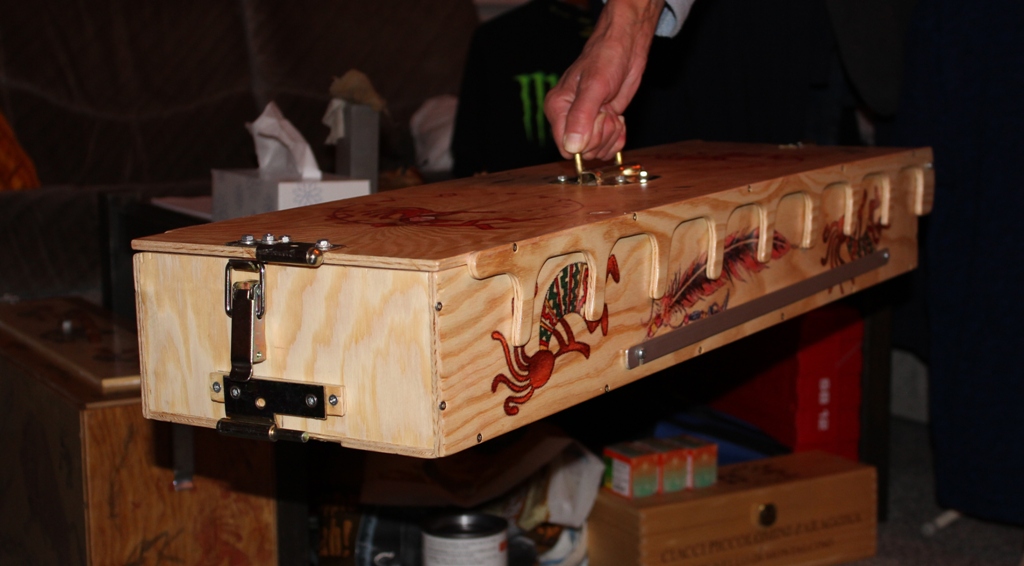

Ich sollte für einen Bekannten eine Präsentation/Transportkoffer aus Holz für seine selbst gemachte Indianische Flöten bauen ( die Flöten auf den Bilder sind aber meine ) um sie etwas auf zu peppen hab mir was einfallen lasen und sie sozusagen indirekt bedruckt.
Dazu eine etwas stabilere Klarsichthülle für Din A4 Blätter aufgeschnitten um ein einzelnes Klarsichtblatt zu haben. Dieses hab ich dann gespiegelt mit einem Motiv bzw. Schriftzug bedruckt, das Blatt mit der bedruckten Seite auf die Holzoberfläche gelegt und mit einer Hand fixiert. Mit einem Küchentuch ein paar mal über die Rückseite Streichen um das Motiv aufs Holz zu bringen.
Könnte man eigentlich auch dazu anwenden um einen Schriftzug als Vorlage zum ausschnitzen zu übertragen

Beitrag von Thomas » Mi 27. Apr 2016, 22:18
Hallo Achim,
erstmal muss ich sagen, dass mir die Flöten sehr gut gefallen. Der Transportkoffer ist auch super.
Die Idee mit dem Drucker finde ich klasse, ist allerdings auch etwas gewagt. Ich habe schon Drucker gesehen, bei denen die Fixiertrommel durch geschmolzene Folier ruiniert war. Wenn man Kunststoff mit niederigem Schmelzpunkt erwischt ist die Fixiereinheit komplett zugeklebt.....
Mit speziellen Druckerfolien für Overheadprojektoren müsste das klappen. Wir haben das auch schon mit Papier getestet. Man kann den Toner mit einem Bügeleisen auf Holz transferieren.

Beitrag von hoerbi » Mi 27. Apr 2016, 22:19
Hallo Achim,
ähnlich wie du es gemacht hast, verfahre ich wenn ein Motiv für das Kerbschnitzen auf das Holz zu bringen ist. Ich verwende hierfür einen Schwarz/Weiß Laserdrucker und erwärme dabei das Papier auf der Rückseite mit einem Bügeleisen.
Ich habe es auch schon mit Farbtruckern versucht, doch mit mäßigem Erfolg, da es offensichtlich in der Form unterschiedliche Tinten gibt.
Bei YouTube habe ich auch schon gesehen, das man Sprühkleber zur Übertragung verwenden kann.
An sich ist diese Technik eine tolle Sache, auf diese Art Zeichnungen oder wie in deinem Fall schöne Fotos zu übertragen und für Vorlagen bestens geeignet.
