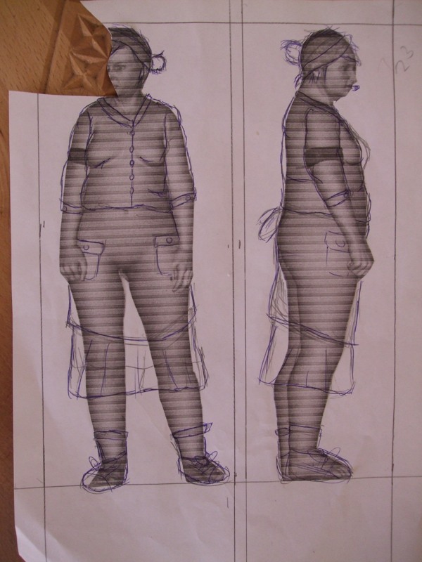

Hallo Jakob,
Ich kann dir beschreiben, wie die Figur entstanden ist.
Zuerst fand ich folgendes Bild im Internet
http://creativedoll.blogspot.de/2012/06 ... riola.html
(Bild gelöscht, Link eingefügt, Gruß Thomas)
Dann fertigte ich mir mit einen Computerprogramm (DAZ Studio) die Figur,
um die Vorderansicht und Seitenansicht --Ansichten.jpg-- zu erstellen.
(Da Zeichen leider nicht zu meinen Stärken gehört)
Die Vorderansicht und Seitenansicht auf das Stück Holz übertragen, und mit der Bandsäge ausschneiden.
(Sockel nicht vergessen, mit ein zu planen!)
Den Zwischenraum zwischen den Beinen, mit mehreren Löchern durchbohren.
Die Figur wird von mir im einspannten Zustand geschnitzt.
Früher hatte ich die Figuren in der Hand geschnitzt, das mache ich nicht mehr.
Es lässt sich so viel besser und sicherer arbeiten.
Zur groben Ausarbeitung der Figur benutzte ich hauptsächlich Stich 9-20, Stich 7-20, Mora Messer,Balleisen
Je feiner die Ausarbeitung Stich 4-25, Stich 2-25, Mora Messer, Rosenmesser und die kleineren Schnitzbeitel in sämtlichen Stichen.
Ich hoffe du kannst mit der Beschreibung was anfangen, wenn nicht einfach fragen.

Das Bild diente mir als Vorlage für die Rosi, in der Vorlage gefielen mir hauptsächlich die Körperhaltung und die Kleidung, den Rest gestaltete ich nach meinen Vorstellungen.
Ich habe ein 3-D Programm. Das ist aber nicht das Wahre. Wenn ich damit z. B. eine Figur erstelle, und die einzelnen Ansichten (Vorder, Rück, linke/rechte Seite) drucken möchte, verändert das Programm die Proportionen! Dann ist z. B. die Seitenansicht größer als die Vorderansicht!
Die Grösse der verschiedenen Ansichten verändere ich mit einen Zeichenprogramm (Gimp)
Das Programm das Du benutzt ist das einfach zu bedienen? Ich bin nämlich auch kein zeichenkünstler :oops:
Na ja einfach nicht, man muss sich schon erst einarbeiten.

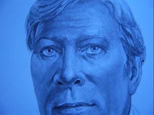

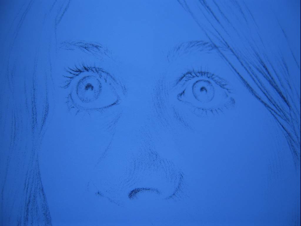

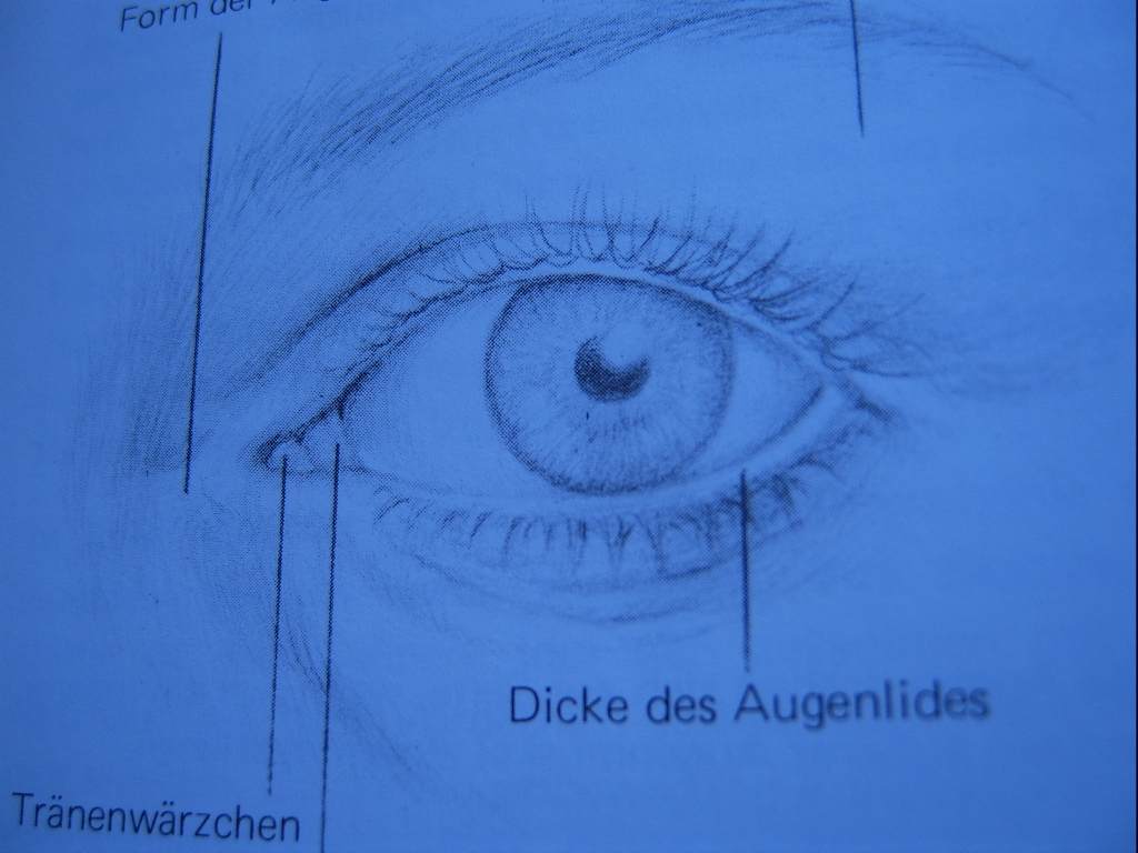

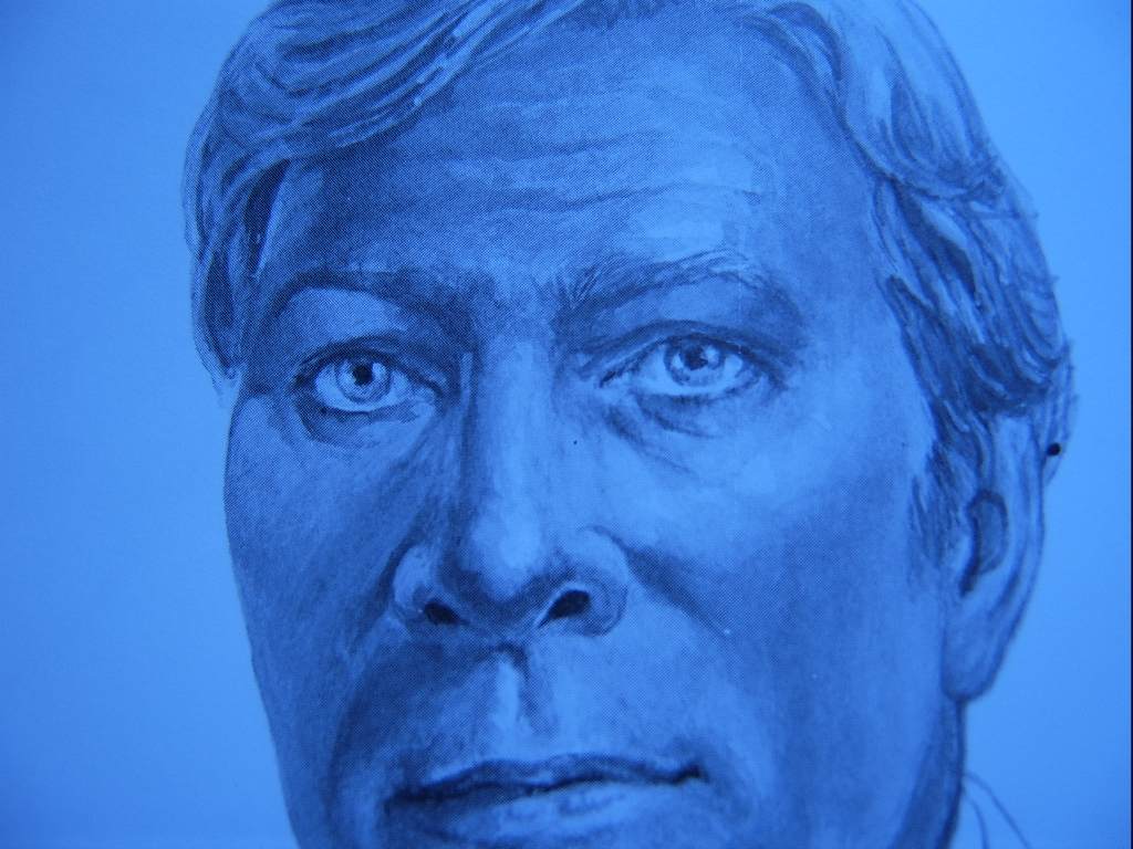

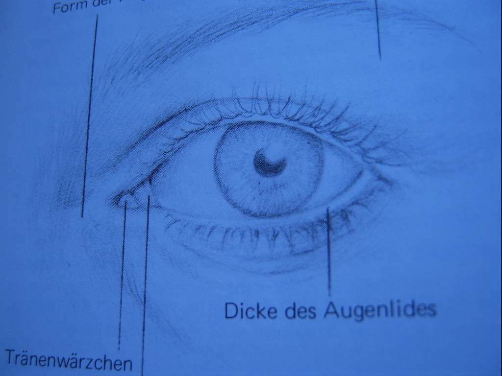

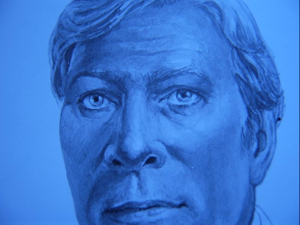

Hallo Klaus ,
prima , wie du das gemacht hast .
Ich habe dir mal eben Bilder eingestellt , indem man sieht wie Augen doch einen verschiedenen Ausdruck machen,
wenn das Auge kpl. zu sehen ist , stiert der Blick etwas , geht das Augenlid zuweit runter , gibt es einen "Schlafzimmerblick " im Normalfall , wird unten und oben ein wenig abgedeckt .
