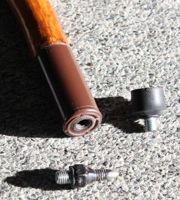

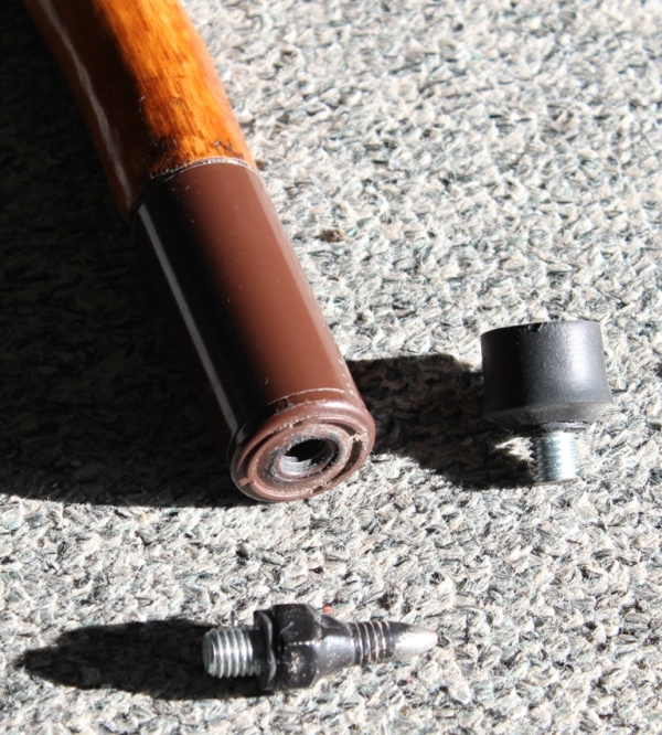

An meinem Stenz hab ich als Unteren Abschluss einfach ein Tischbein aus Edelstahl genommen, die bekommt man einzeln meist schon ab 30cm länge in verschiedenen Durchmesser, einfach auf die gewünschte Länge abschneiden und auf den angepassten Stock mit einem 2K Epoxid-Kleber ( zb. Uhu Endfest 300 ) einkleben. Hat den Vorteil das unten schon ein Gewinde dran ist, da kann dann eine zugespitzte Schraube mit Kontermutter eingeschraubt werden oder zum wechseln wenn er viel auf Asphalt benutzt wird Schraube mit Gummidämpfer. Gibt's alles beim Baumarkt oder zb. in der Bucht für ein paar Euronen

Ich hab da nicht nach günstigen Lösungen gesucht sondern eine für mich einfache um meinen einen Stenz zu machen ( der eh lang genug gebraucht hat um mich zu finden
Wenn ich vor hätte eine gewisse Anzahl an Wanderstöcken zu machen würde ich eine Schlosserei aufsuchen die auf Balkongeländer spezialisiert ist, da VA Hülsen mit Gewinde machen lassen ( Kann der Azubi aus Resten für die Kaffeekasse )
Und Silentblock/Gummidämfer für ca. 2 € in der Mitte durchgeschnitten gibt schon zwei Gummispitzen

Hallo Achim ,
danke für den Vorschlag . Ideal ist einfach , wenn man wechseln kann von der Wald.- u. Wiesenspitze zum Gummipuffer , so wie in deinem Fall .
Das mit dem Durchsägen von dem Puffer ist schon mal sehr günstig .
Muß mich da in nächster Zeit mal richtig damit beschäftigen .
Nur Metallspitzen klappern recht auf dem Gehweg und man kann auch damit wegrutschen .
