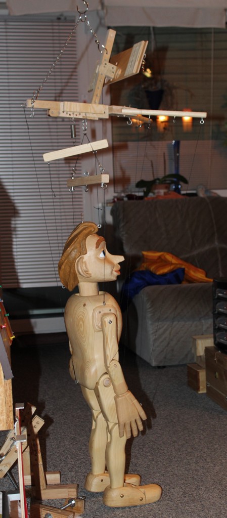

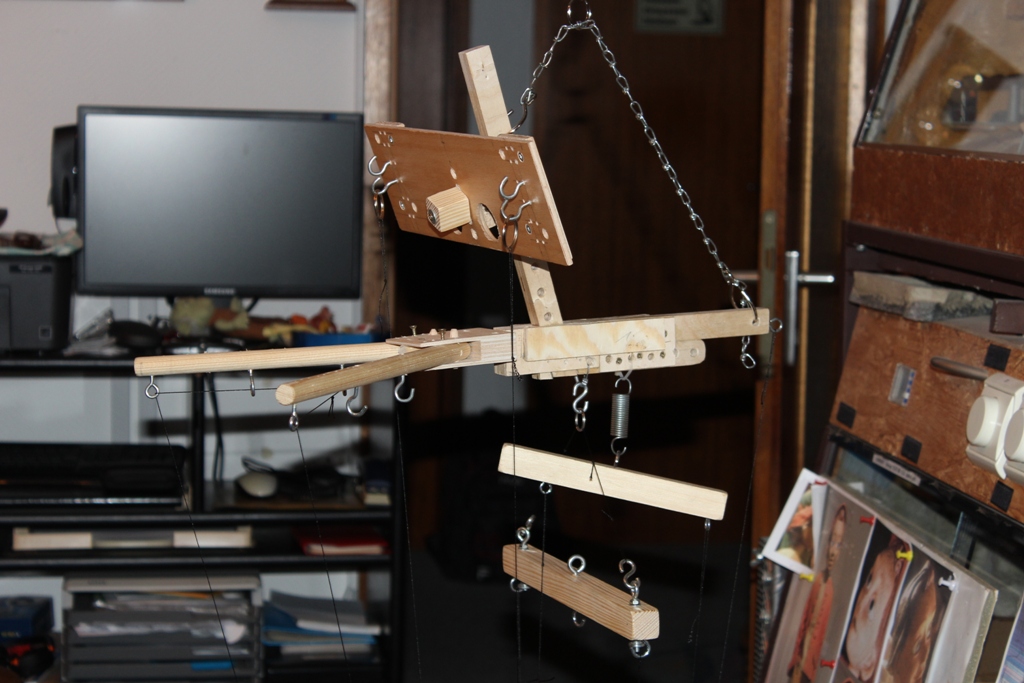

Beitrag von Achim » Di 29. Nov 2016, 01:19
@ Klaus
Das mit der Lust verlieren, ja wenn ich es als ganzes angesehen hätte, aber zum Beispiel beim anfertigen des Unterschenkels da sehe ich das Teil als einzelnes Werk und blende alles andere aus, wenn es sich dann schön zu der anderen fügt gibt es ein gutes Gefühl

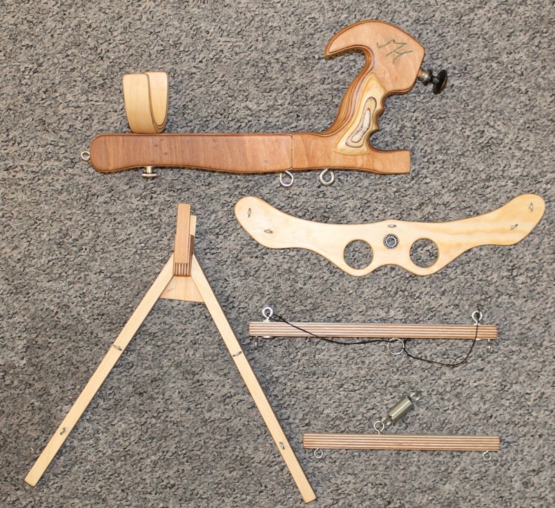

Wieder ein Schritt weiter, auch wörtlich gesehen für Pinocchio - er kann laufen !

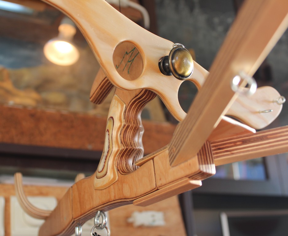

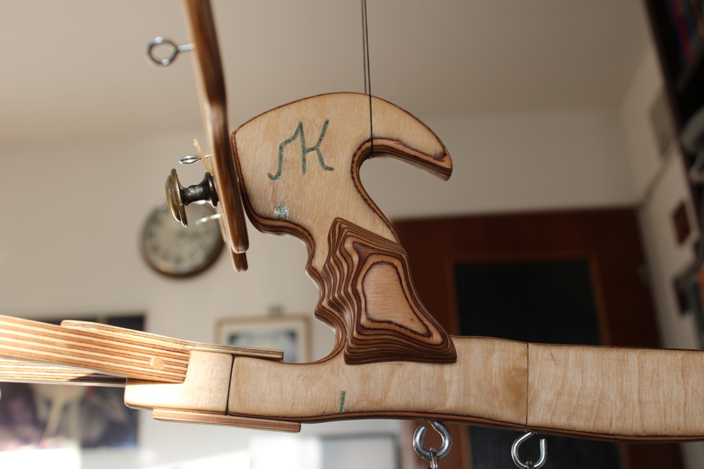

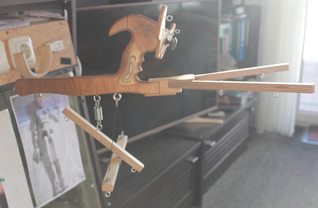

Das Spielkreuz anzufertigen war eine Geduldsarbeit, erst mal zig Spielkreuze gegoogelt und was mir bei den Einzelheiten schlüssig erschien zusammengefasst und versucht umzusetzen. Dann ging es ans Austesten, der Schwerpunkt musste stimmen damit die Hand nicht falsch belastet wird, die Beinschaukel im richtigen Winkel damit der Faden nicht nur nach oben sondern auch nach vorne gezogen wird, Haken unzählige mal versetzten, und, und, und, ich hab zum Teil mit Ketten getestet da es damit einfacher war die Längen zu verändern und auch jedes mal beim versetzen der Haken ging das Aushängen besser als mit einem Faden.
Das Spielkreuz ist anatomisch an meine Hand/Arm angepasst und liegt so perfekt in meiner Hand das ich noch ohne Probleme mit Daumen und Zeigefinger die Kugelgelagerte Beinschaukel bedienen kann.
Ich lass mal wieder Bilder sprechen ( Und wieder falsche Reihenfolge :oops: )
