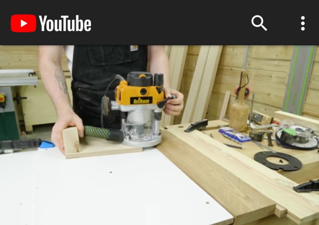

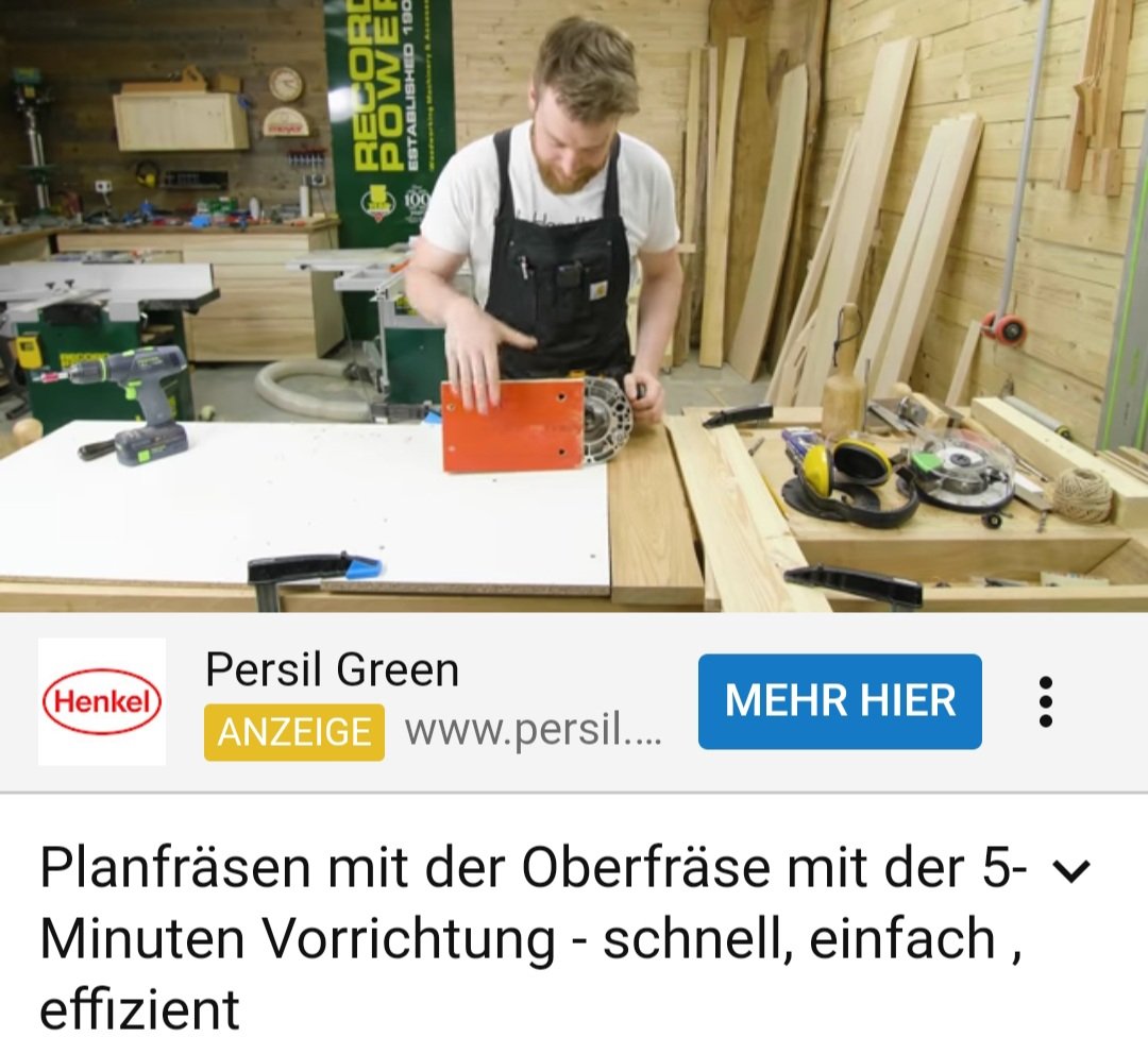

das Abrichten des Holzes ist kein großes Thema. Wenn du keine Abrichte hast, so geht das auch mit einer kleinen Oberfräse. Es gibt hierzu einige Videos auf YouTube.

Hi, dieses Video werde ich mal suchen.
Ich hätte ja , wenn es nicht so weit von hier wär, die Möglichkeit alles ,vom Auftrennen bis zum Abrichten und Zuschneiden an Maschinen durchführen zu lassen. Mein Cousin hat in den achtziger Jahren in eine Tischlerei reingereiratet. In Sachsen-Anhalt. Da sind noch alle Maschinen , Genutzt habe ich das schon , wenn wir zu Besuch da waren. Da hatte ich den Kofferraum voll Holz . Das war optimal zugeschnitten , gehobelt und schön rechtwinklig.
Mit dem elektrischen Hobel bekomme ich die Flächen doch bestimmt auch glatt?
Nachtrag, ist es dieses Video? (SIEHE screenshot)
