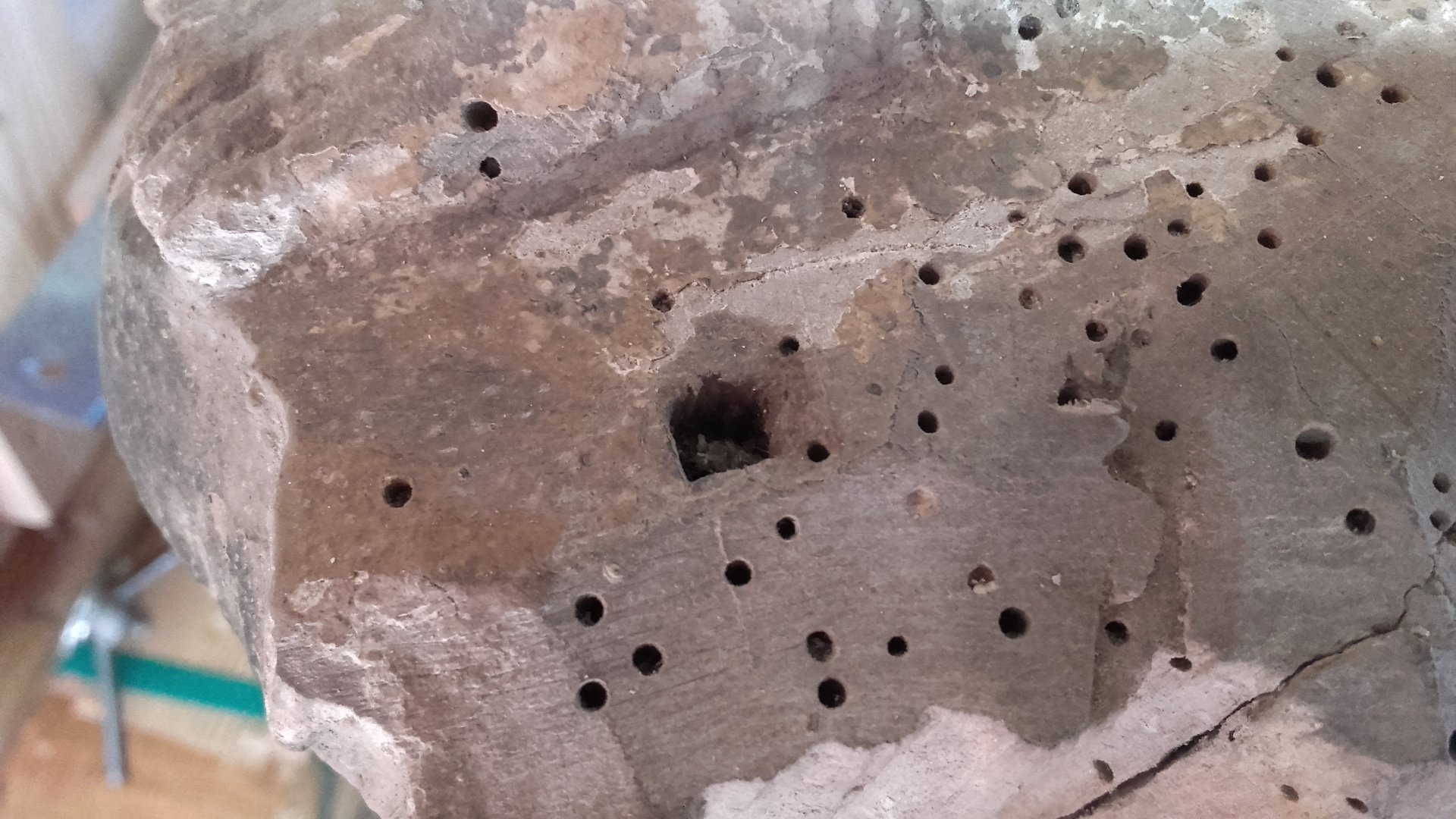

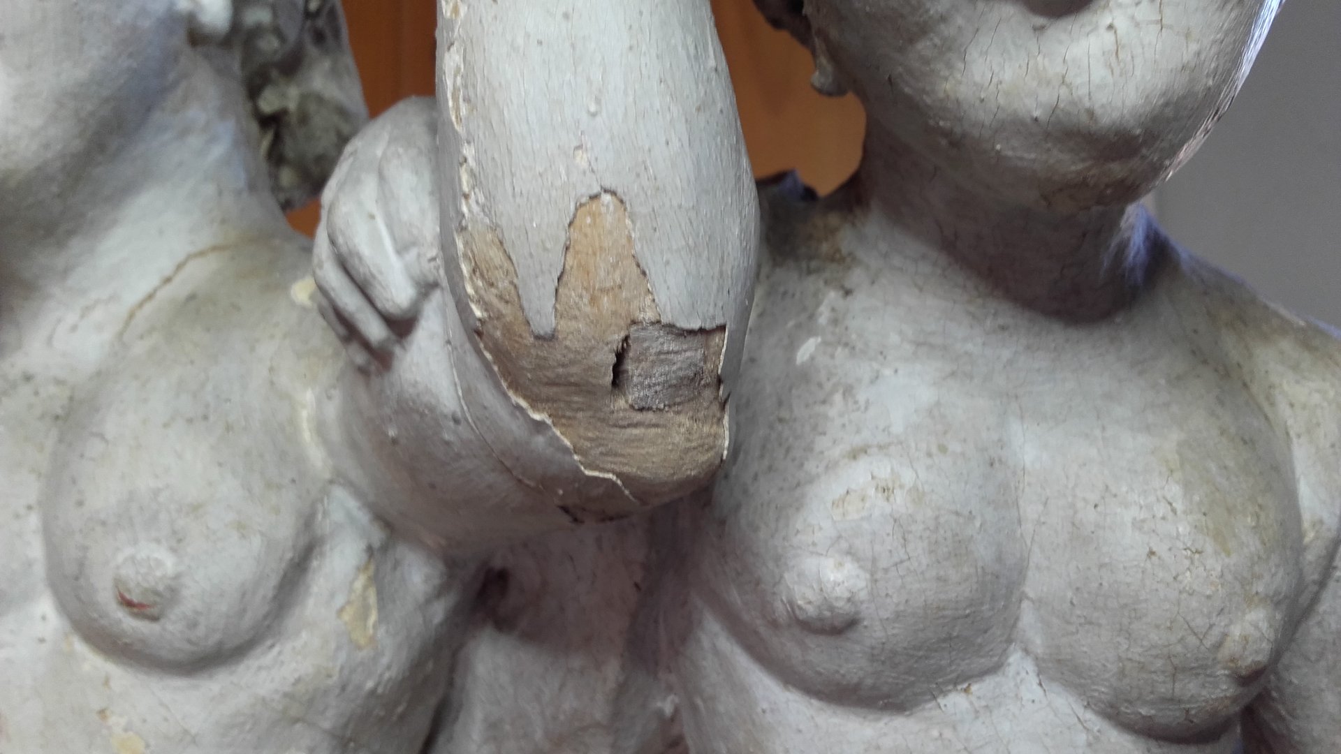

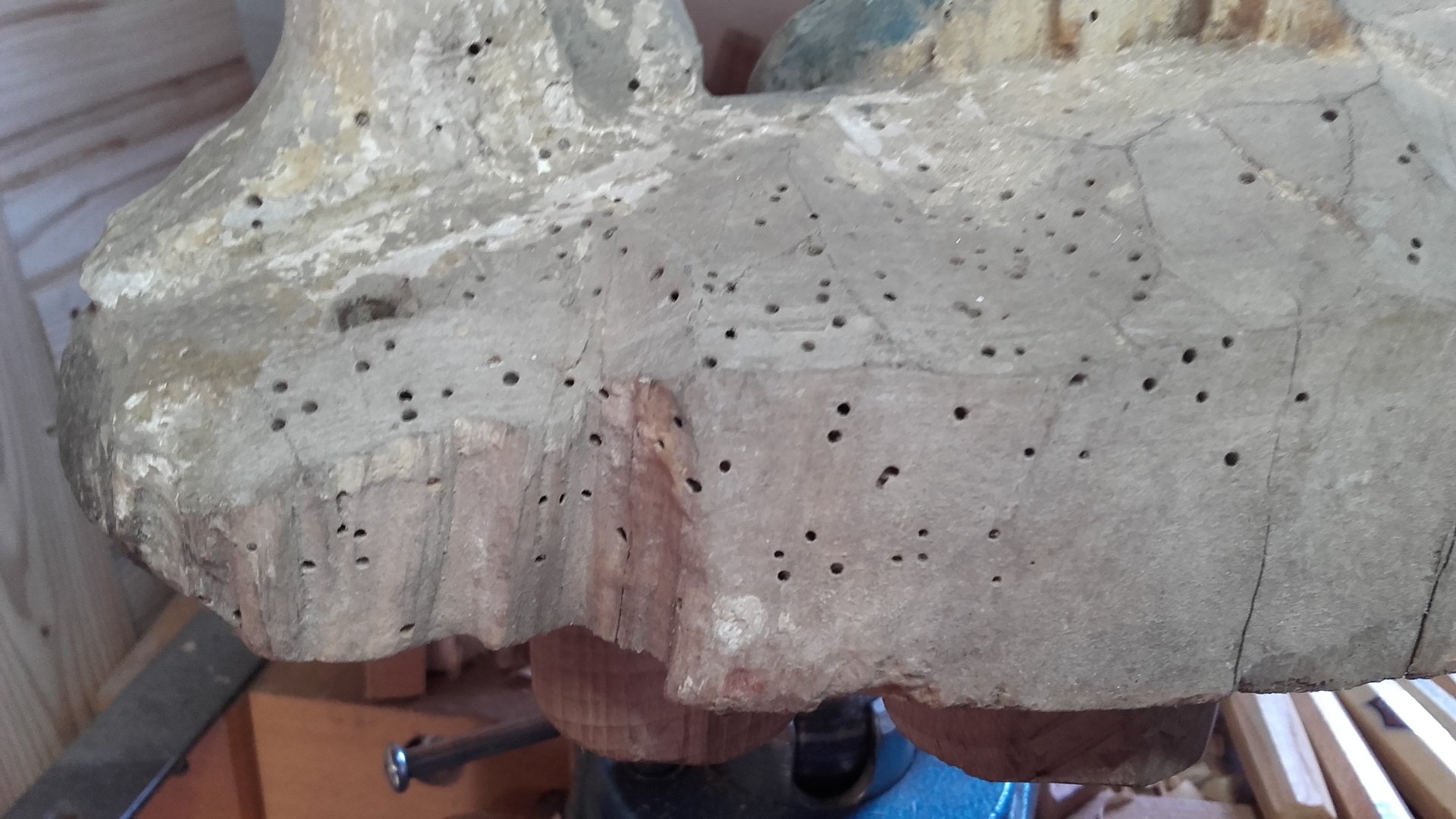

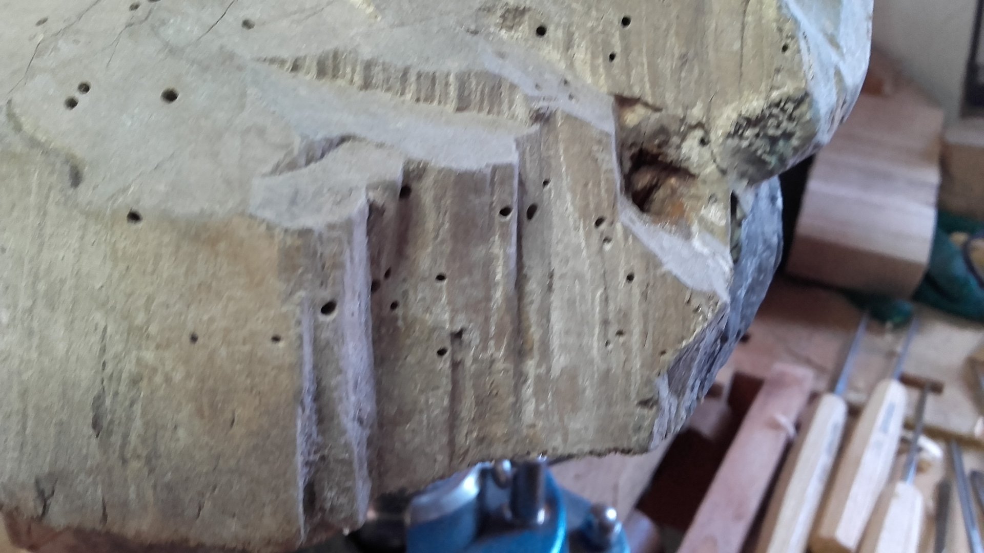

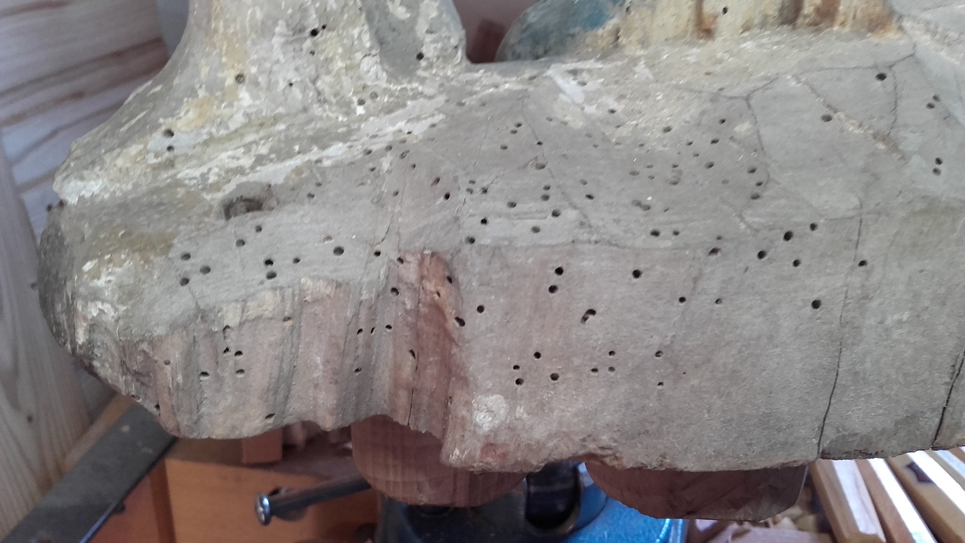

ich habe ein Engelspaar zur Aufarbeitung bekommen. Es stammt aus einer Kirche und ist schon sehr, sehr alt. Ursprünglich war die Figur vergoldet, wovon aber nur Reste zu sehen sind. Es sieht so aus, als wenn die Figur bei jeder Renovierung mit überstrichen wurde. Es sind mehrere Farbschichten abzutragen, bis man aufs Holz kommt. Mal sehen welche Schäden dann noch zu sehen sind. Obwohl darin schon mehrere Generationen Holzwürmer aufgezogen wurden ist das Holz noch sehr fest. Ich werde weiter berichten.

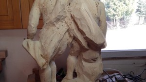

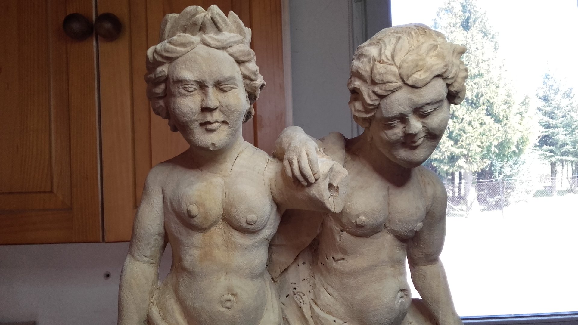

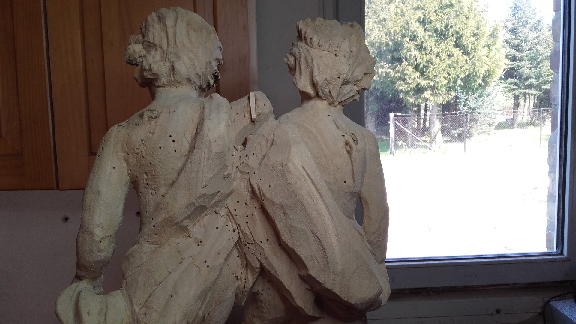

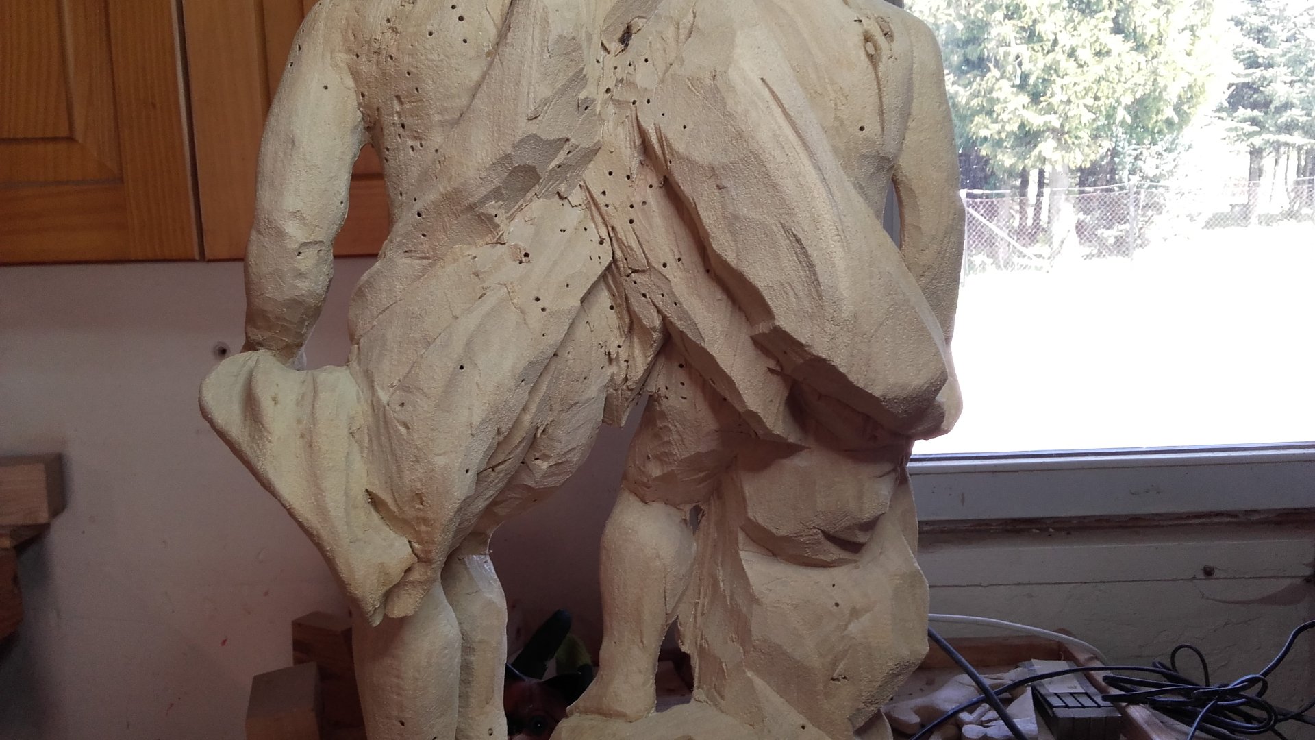

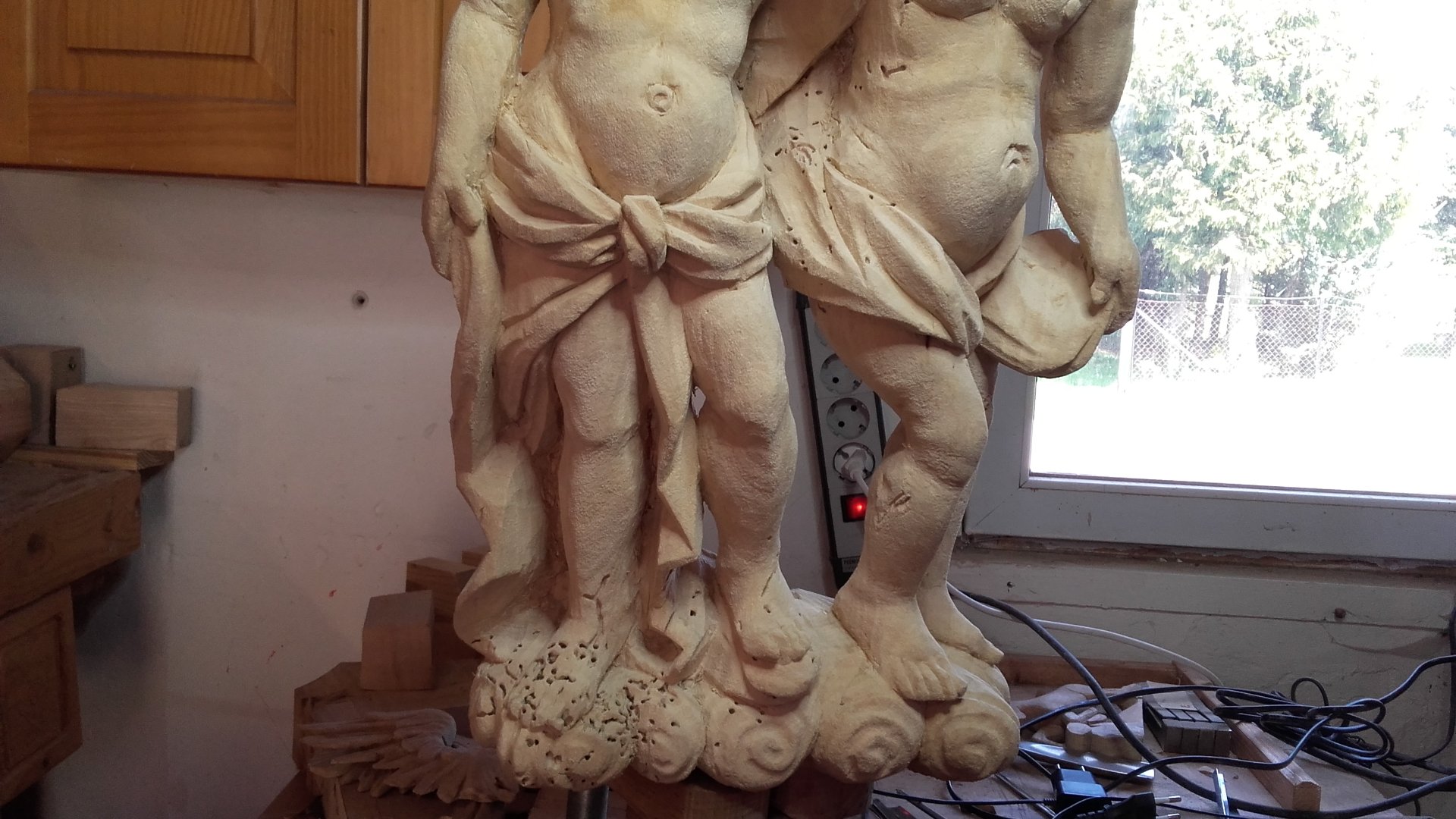

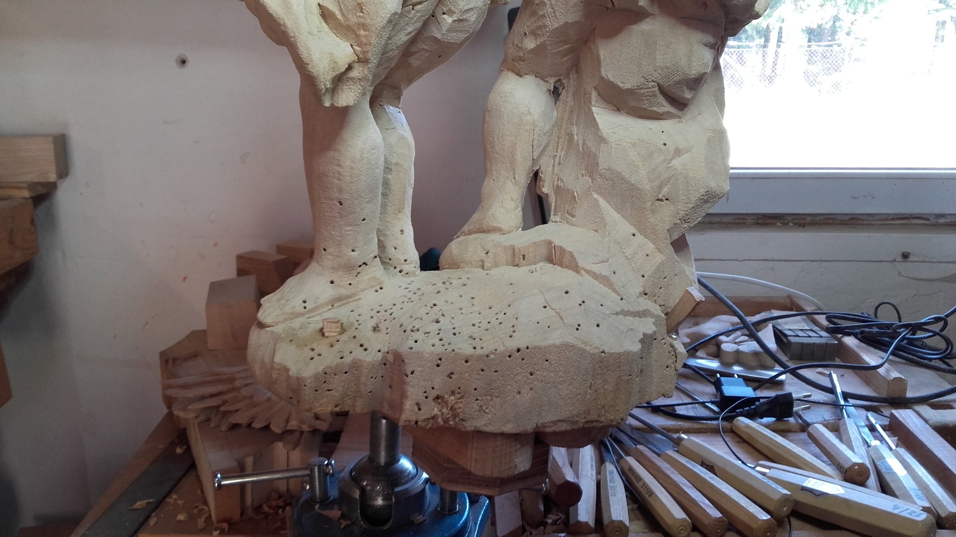

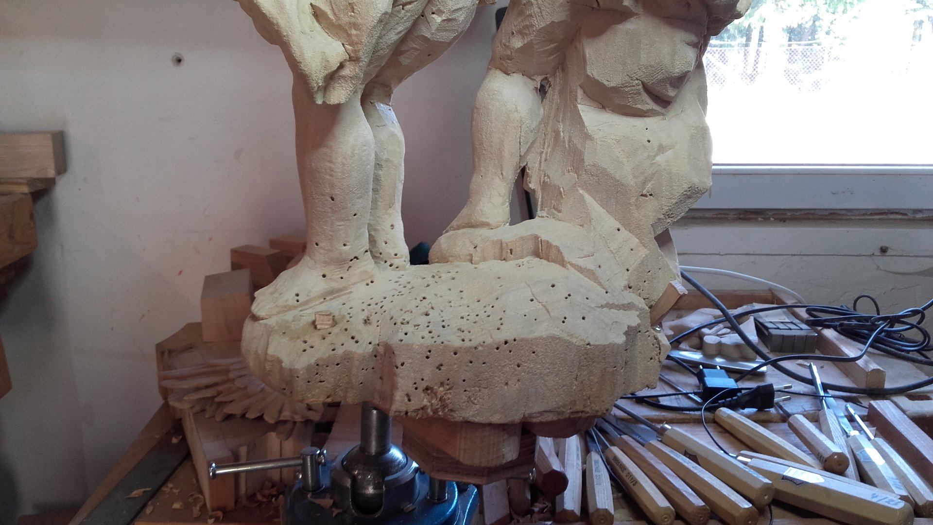

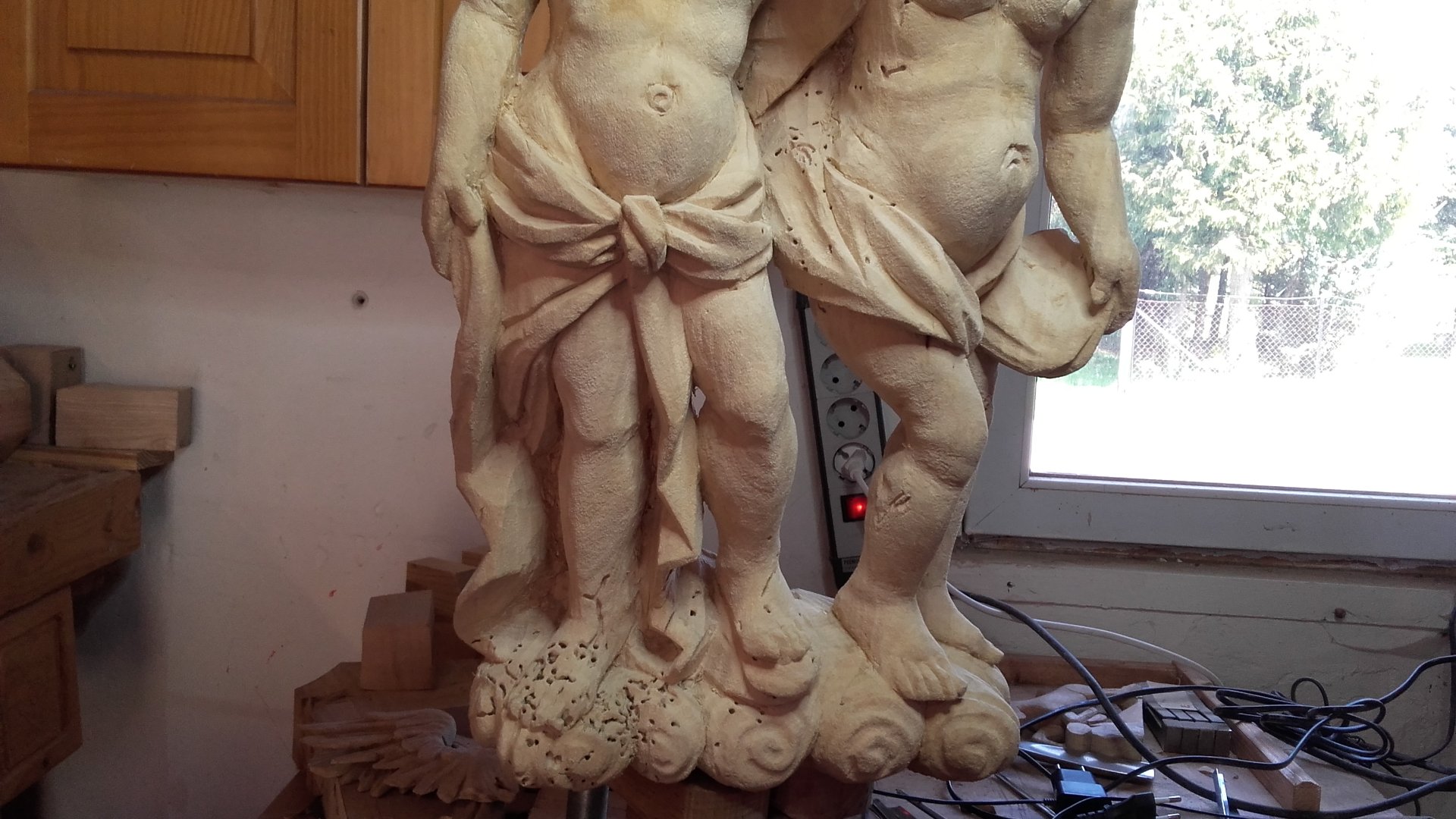

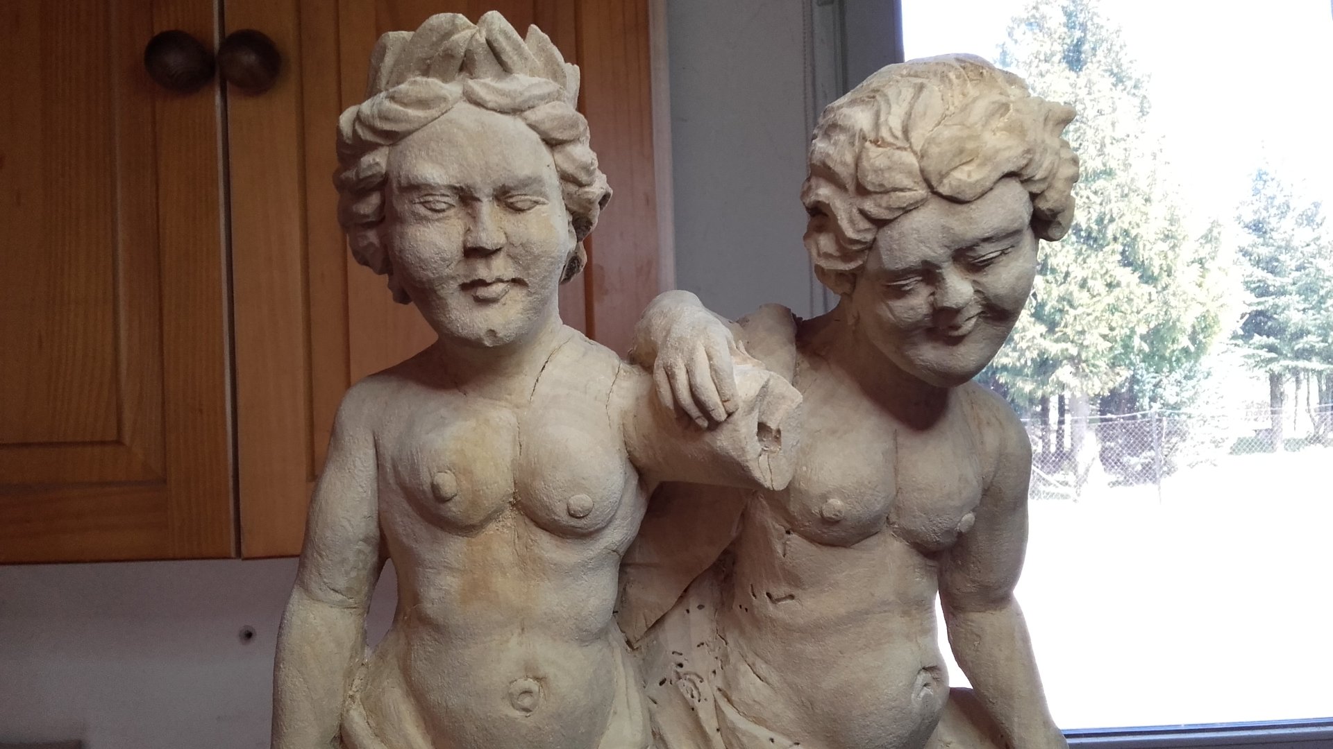

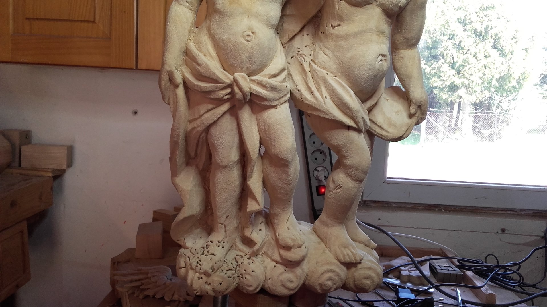

Hallo Schnitz-Gemeinde :) , ich habe die Engelfigur abstrahlen lassen, weil mir der Aufwand zu groß war, die vielen Farbschichten abzutragen. Abgestrahlt wurde mit Glasperlen ohne starken Druck. Jetzt kann man die Schäden besser erkennen. Die Generationen von Holzwürmer haben viel Holz zerstört, besonders im Sockelbereich. Jetzt muß ich erst mal Rücksprache mit dem Besitzer nehmen, ob er bereit ist die Kosten für die anfallenden Arbeiten zu übernehmen. Ich werde Euch informieren.

Hallo Burkhard, das "Abstrahlen" war eine richtige Entscheidung. Das sowas machbar ist, wusste ich gar nicht. Hat das eine Firma gemacht oder ein Kumpel im Hobbykeller?
Da wird noch ein Stück Arbeit auf dich zukommen.
Ich wünsche gutes Gelingen dabei.Wird schon klappen.

Hallo Ulli, das Abstrahlen hat eine Fa. gemacht, in der mein Sohn mal beschäftigt war. In der Regel strahlen sie mit Sand und mit hohem Druck. Nur dann wäre vom Holz nichts mehr übrig geblieben. Deshalb ja auch die Methode mit den Glasperlen. Ja, jeder sollte die zwei Allerwichtigsten Leute im Leben kennen. Das eine ist Hinz und der Andere ist Kunz. Wenn du die kennst, hast du schon gewonnen ;)
